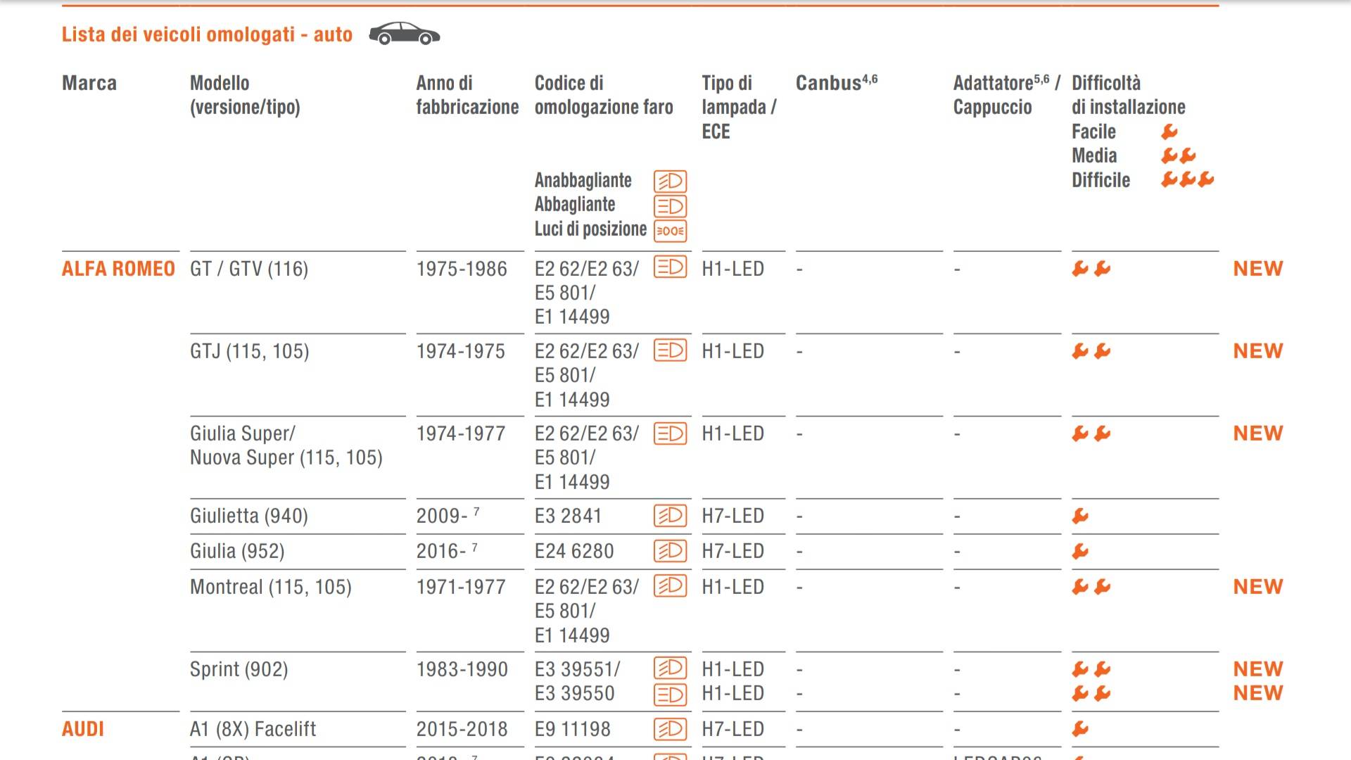

Ce H7, o forse è da controllare la sigla omologazione sul faro E3 2841
    129.4 KB · Visualizzazioni: 127

NIGHT BREAKER LED-H7 OMOLOGATE OSRAM. sono omologate per giulietta, ho verificato, si trovano a circa 105-110 euro su amazon e non servono adattatori. Spero che altre marche facciano l'omologazione in modo che il prezzo si abbassi per la naturale concorrenza che si creerebbe.
