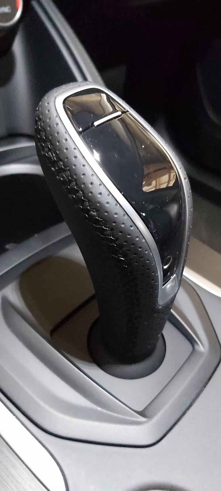

Installata oggi la leva cambio in pelle MY2020 al posto di quella in plastica pre-restyling.
Tempo di installazione : 10 min.
La leva deve essere ovviamente gia' programmata per essere compatibile con la centralina della MY2017.

In officina Alfa non te la programmano.
Se la acquisti accertati che sia gai' programmata.( Vai su Fb e cerca Mercatino Alfa Romeo Giulia/Stelvio)
L'installazione e' di 10 minuti.Esiste un tutorial suYoutbe per lo smontaggio della copertura del tunnel per accedere alla leva.
Si svitano i 4 dadi che tengono fissata la leva e si sfila il connettore.
Si collega la nuova leva e si fissa di nuovo.
Si richiude il tutto.
Fine.
Nessun allineamento.
Non serve staccare la batteria.
Fine.

Il link si riferisce alla procedura per smontare la parte superiore del tunnel per potere accedere alla base della leva che e' fissata con quattro dadi sul tunnel.
