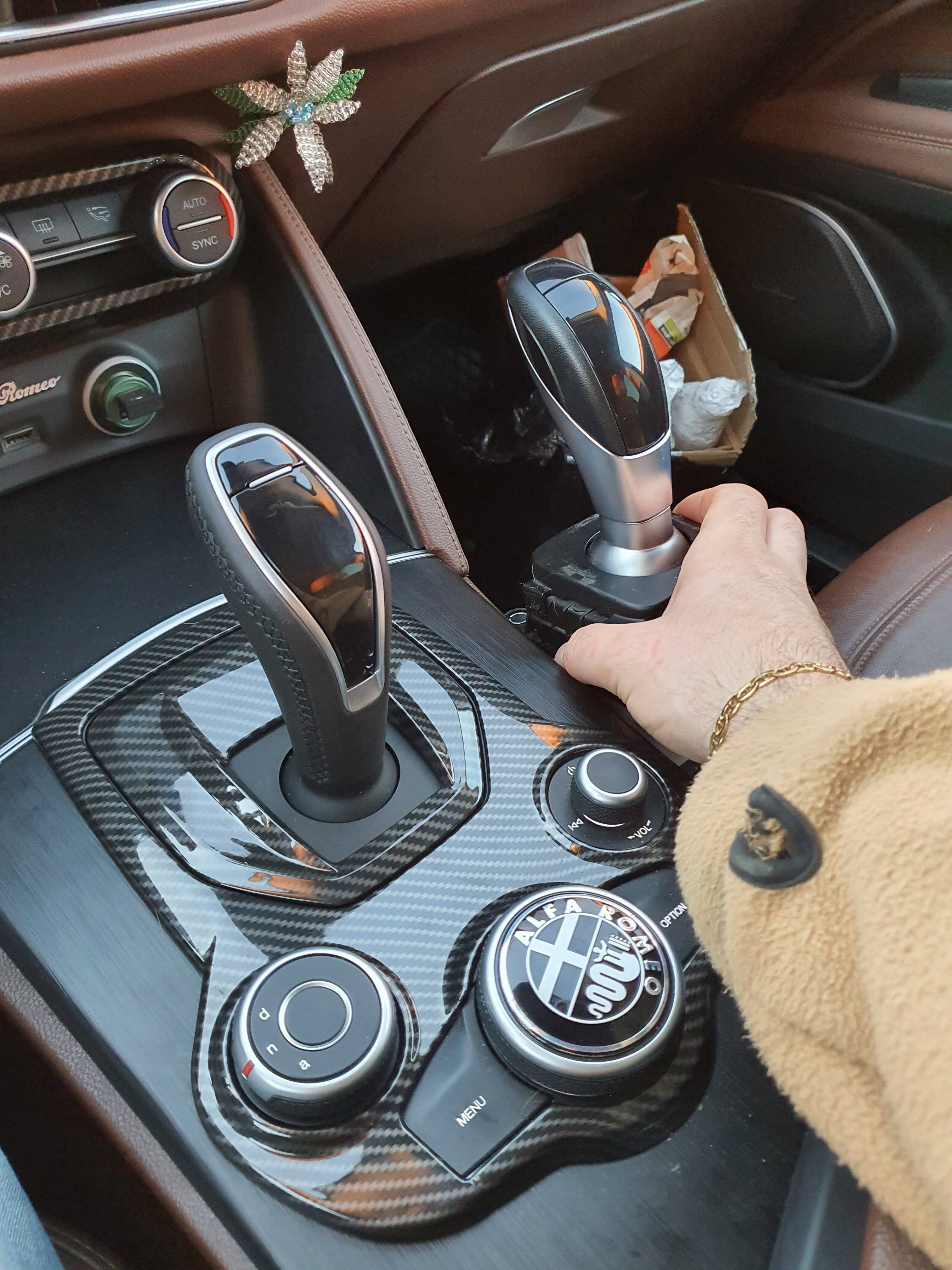

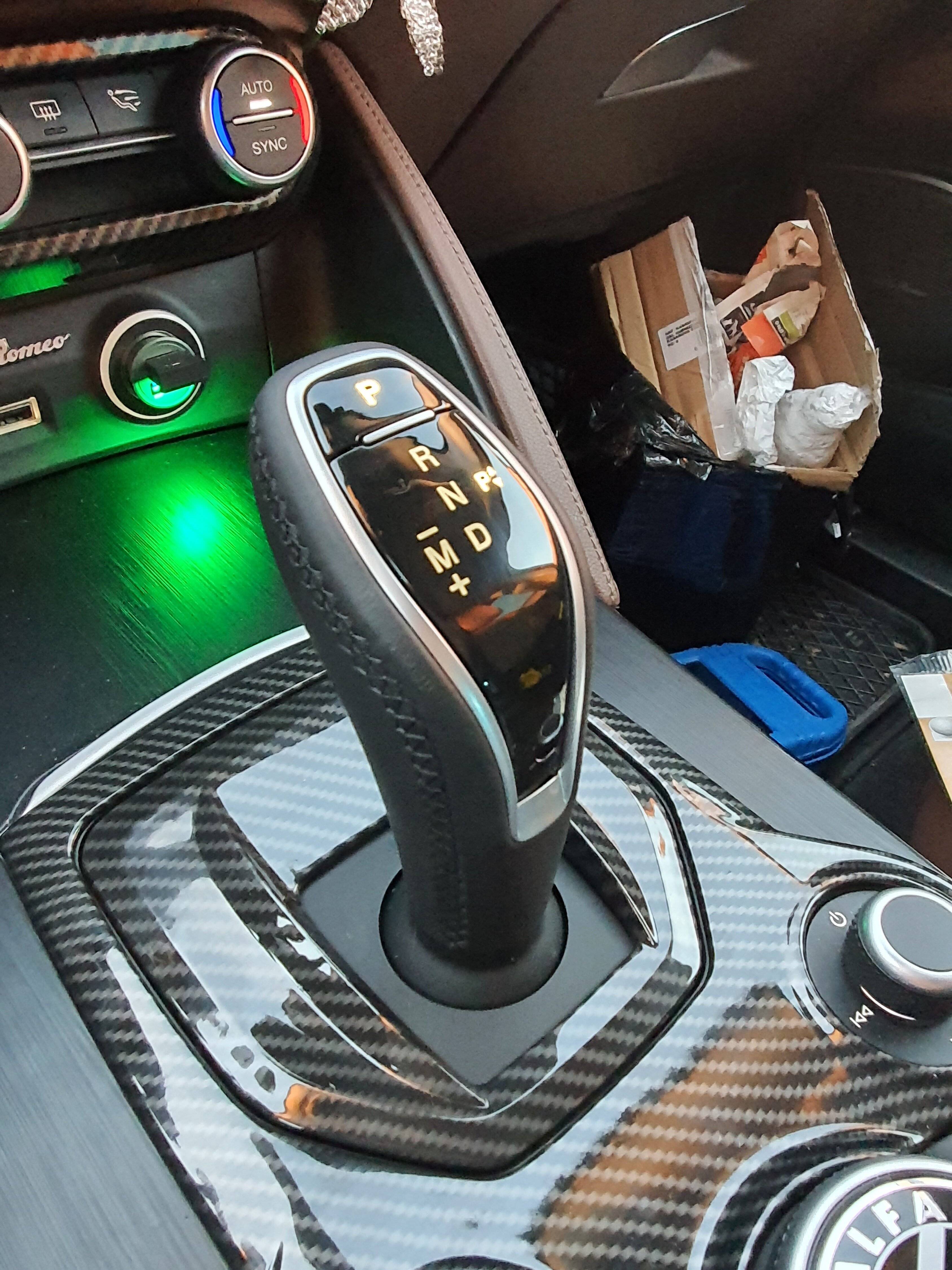

Lavoro fatto! Cambia tanto. Bellissima. Nulla di complicato
