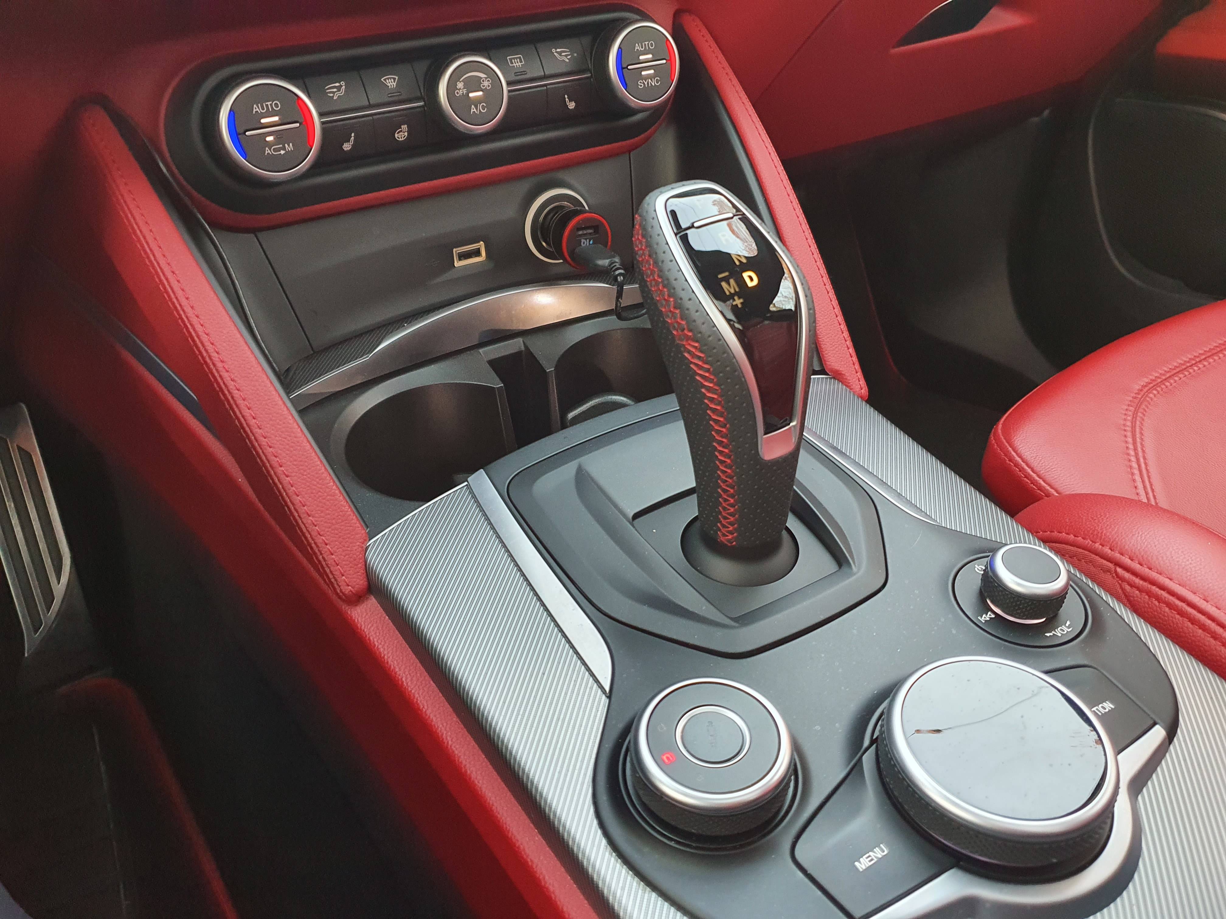

Sto provando a montarlo ma fatico a staccare la copertura del tunnel... io ho quella "sport" tipo alluminio a righine diagonali, può essere che sia attaccata diversamente rispetto a quella in legno del video?
Grazie
Grazie
Non direi anzi no di certo.Figurati se hanno fatto attacchi diversi della copertura a seconda dell'allestimento, Hai una foto per curiosita"?
Hai smontato la parte in plastica attorno alla leva cambio? Se hai una foto la confronto con la mia per i ganci d'attacco.
Vedo solo ora... poi ci sono riuscito, ho cominciato a staccare prima il bordo del vano sotto il bracciolo, poi la parte in alluminio è venuta via meglio, i ganci sono di lato e ho cominciato dai posteriori. Il risultato è notevole:
