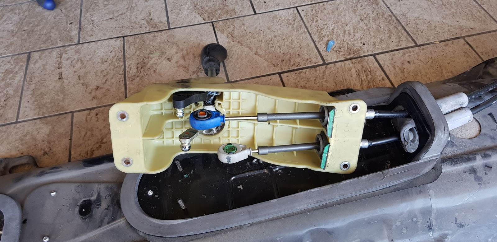

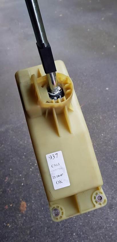

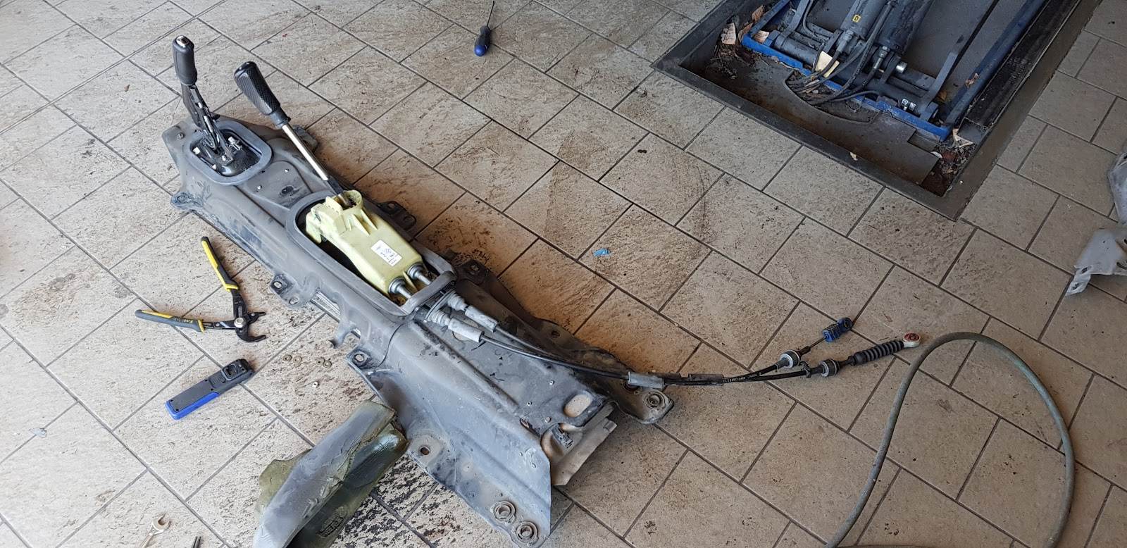

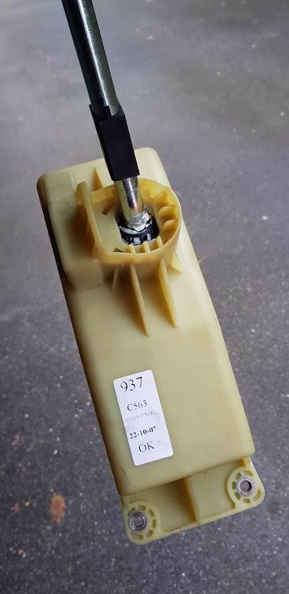

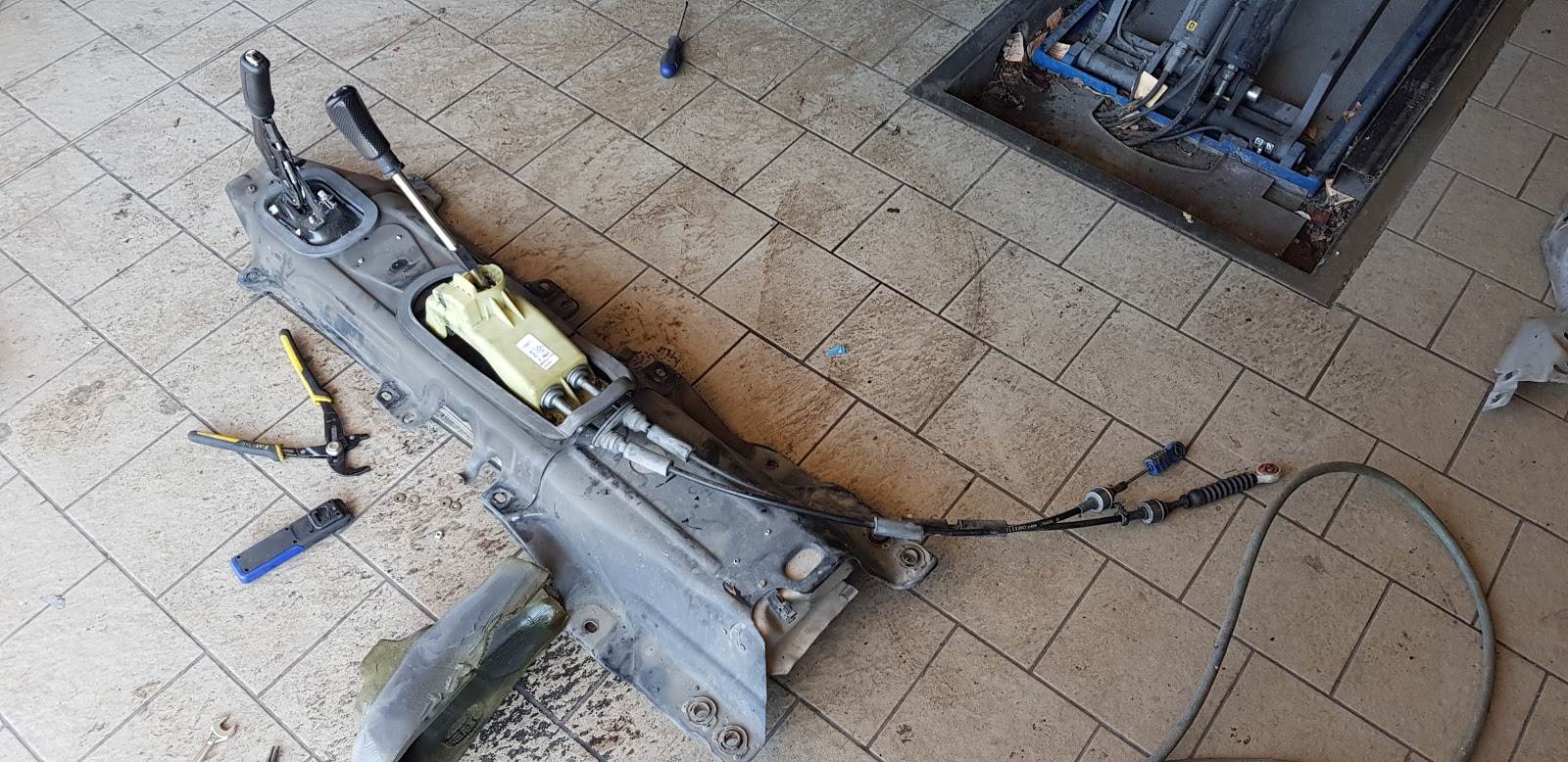

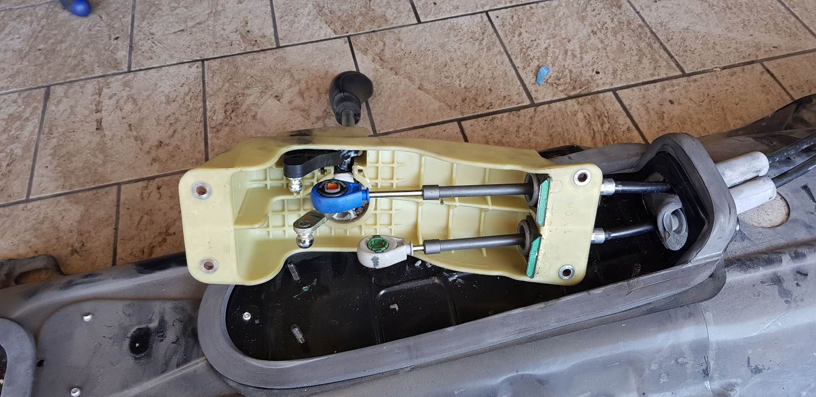

Mi ero posto lo stesso problema anche io.. queste sono le foto della torretta del mio TS; sicuramente i punti di attacco saranno gli stessi, ma non sono certo che il kit di corde sia lo stesso. Se le corde sono diverse, la torretta del JTD potrebbe non riuscire ad alloggiarle nelle sedi.
Avevo anche pensato di fresare la mia torretta e poi adattarci un kit di revisione del JTD, ma non so se sarebbe stato fattibile. Io alla fine ho preso la torretta da una 147 demolita con 30 mia km.

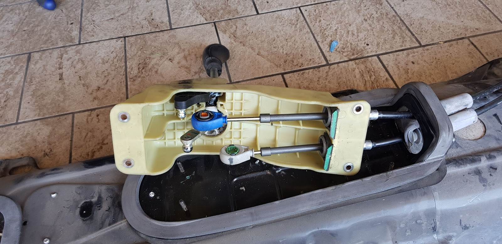

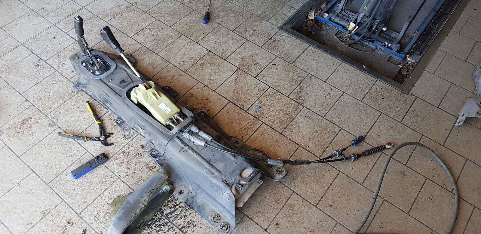

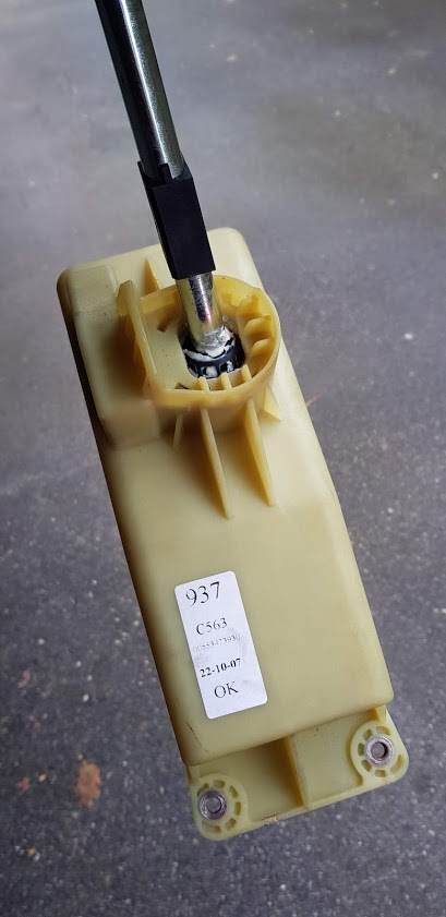

Visualizza allegato 214290 Visualizza allegato 214291Visualizza allegato 214292
COME NON DETTO, sono andato a rileggere QUESTO THREAD in cui avevamo già discusso l'argomento.. le ibridazioni con la torretta del JTD sembrano non fattibili. :(
