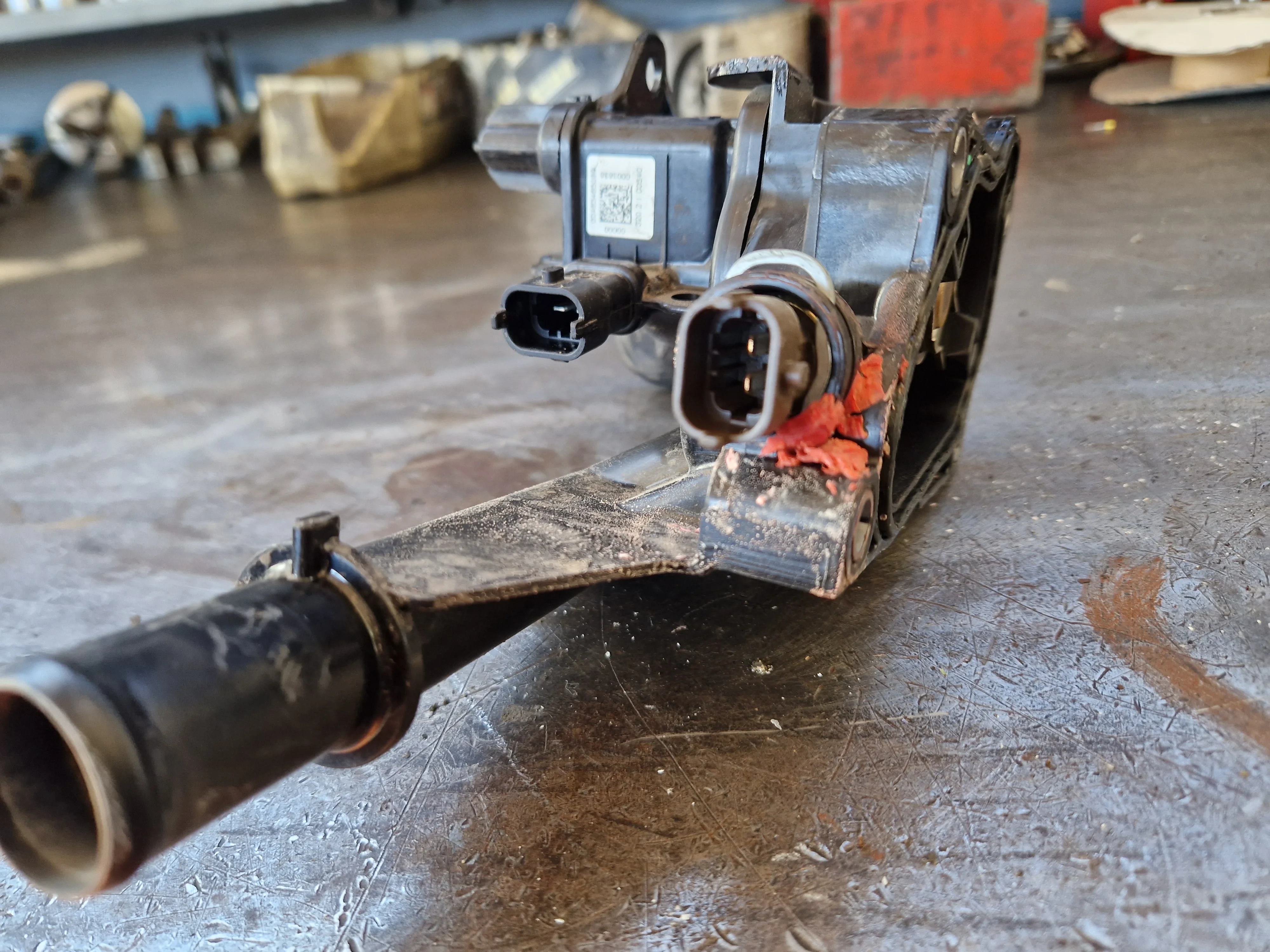

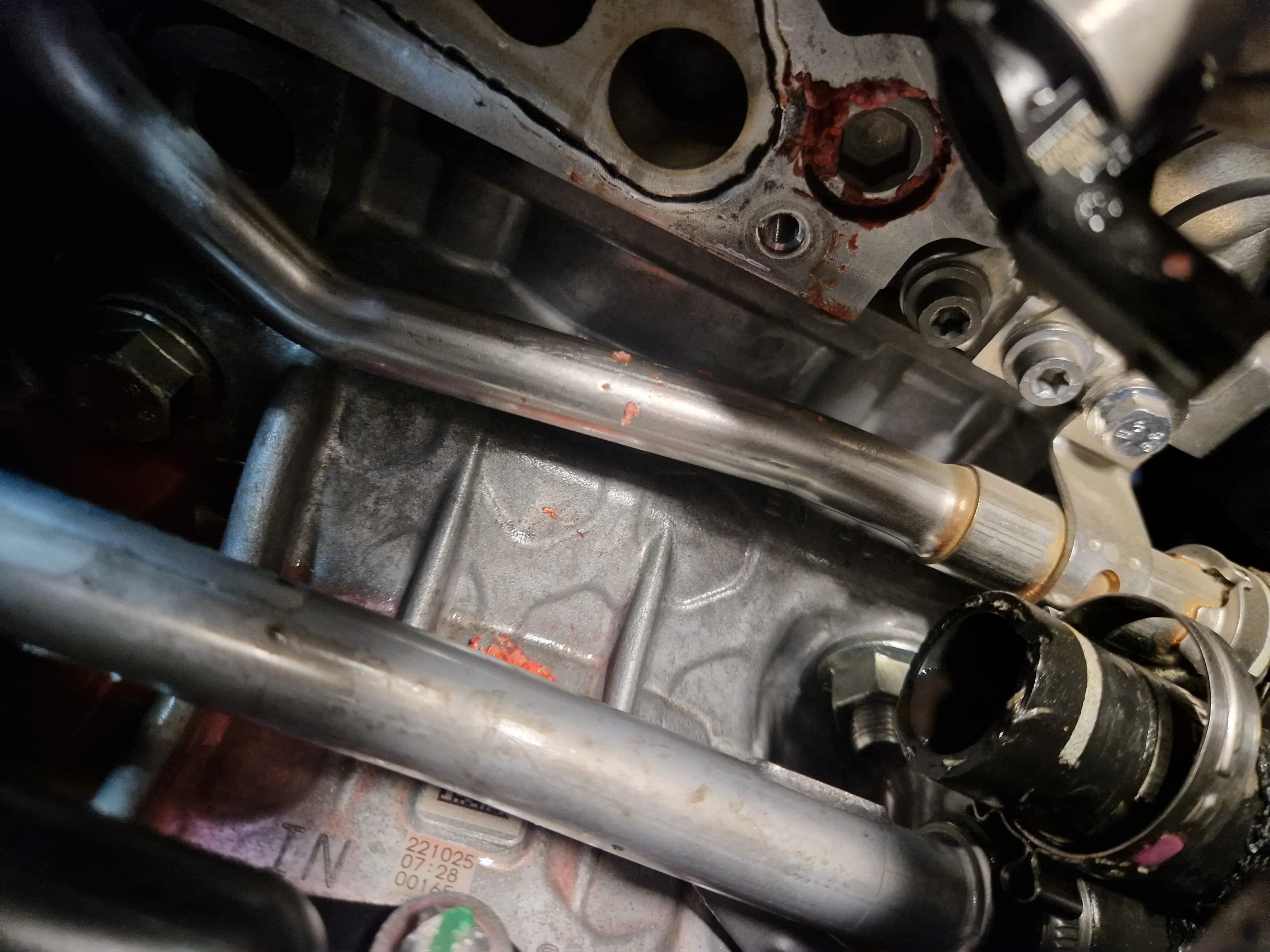

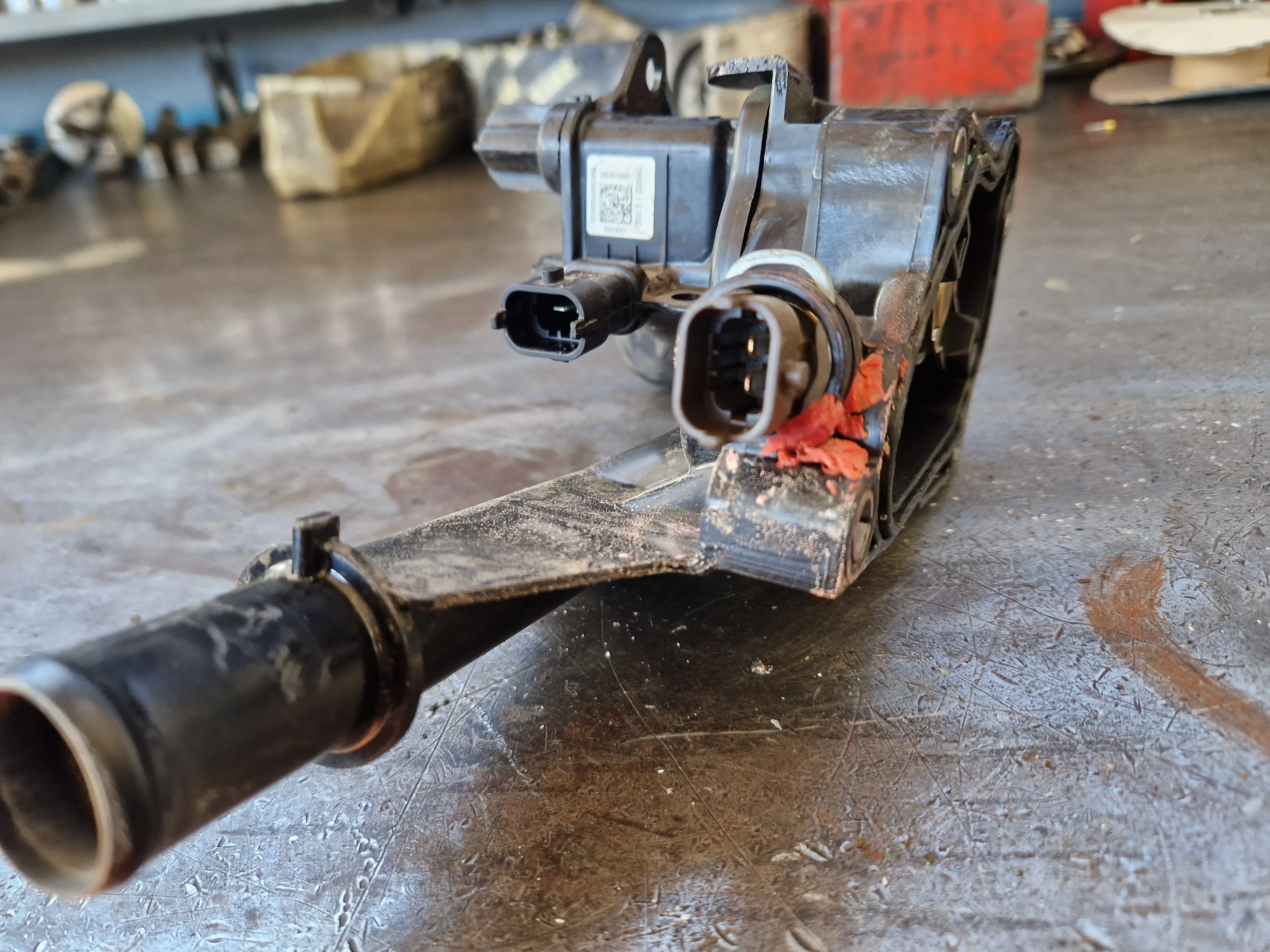

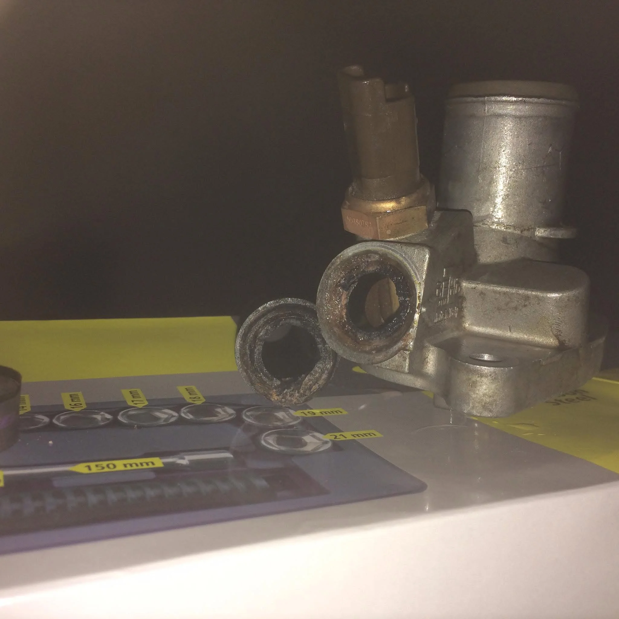

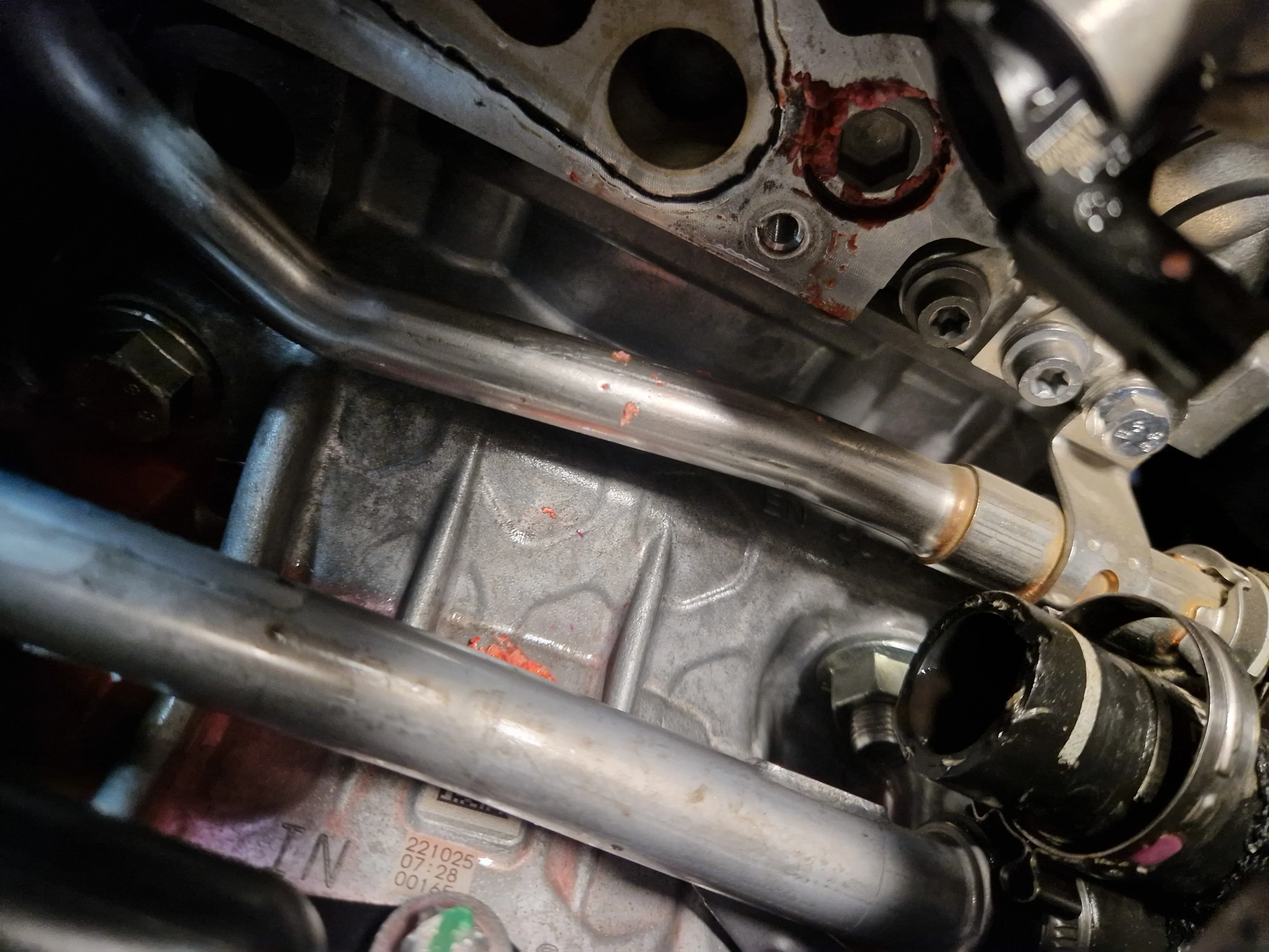

Anche a me capitava di aggiungere il liquido ogni 5/6000 km. In occasione della sost distribuzione hanno riscontrato la perdita da un tappo di lavorazione sulla testa nascosto dalle tubazioni del termostato provvedendo a sigillarlo e sostituire il termostato e anche lato distribuzione ci sono 2 tappi che ri.angono nascosti dal carter distribuzione di cui uno stava iniziando a gemere. Dal lavoro ho percorso 1500k quindi è presto per dire tutto risolto

Non riesco a capire se è lo stesso punto di perdita che avevano individuato a me. Ma il componente pare essere lo stesso : il termostato.
Cambiato anche a me, la situazione di sicuro è notevolmente migliorata ma NON risolta.

Si la mia foto è con termostato smontato e si vede il tappo con termostato montato rimane dietro le tubazioni e non riesci a vederlo. Si tratta di smontare nuovamente il termostato svitare il tappo applicare del sigillante stringerlo e rimontare il termostato se è già stato sostituito basta cambiare la guarnizione.

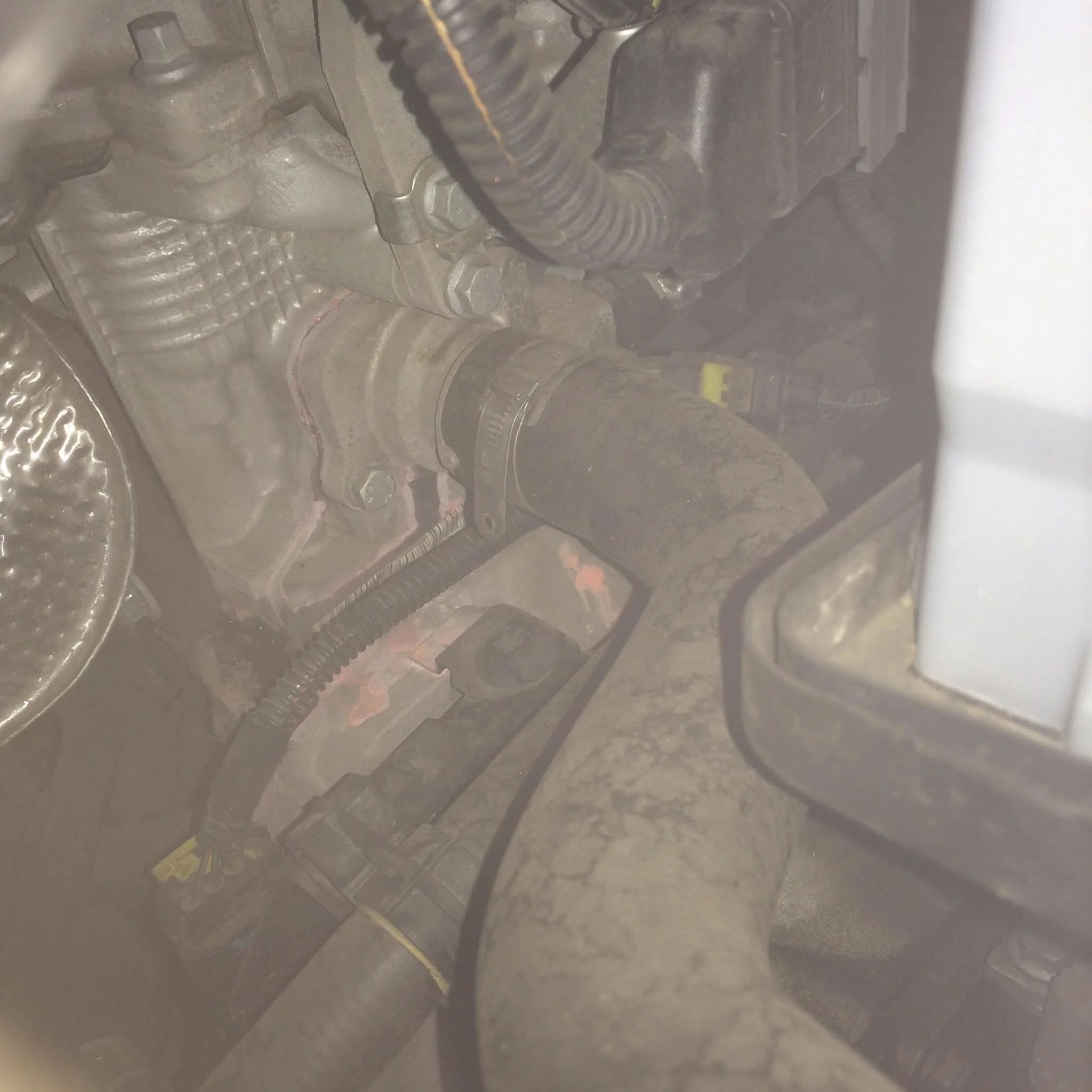

Da quello che mi hanno detto con i precedenti interventi qui descritti all'inizio, la prova in pressione l'avevano fatta dopo aver cambiato tutto il gruppo del termostato per via di una guarnizione per la quale "o tutto il gruppo o niente".
Vedremo cosa mi diranno in seguito al tagliando...
Com'è andata ti hanno trovato la perdita?
Nulla. Nessuna perdita secondo loro.
Provvederò a far fare prova in pressione dal mio amico Bosch...che cmq l'aveva vista subito prima del tagliando ed anche lui non aveva notato, ad occhio, alcun segno di perdita.
dal tappo non versa altrimenti si vedrebbe.... intorno al motore non ci sono tracce...... non è che c'e' una microperdita che va nella coppa o nell'aspirazione?
per me e' ancora il termostato.. a quanto ho visto e' di plastica.. e si deforma con il calore..
