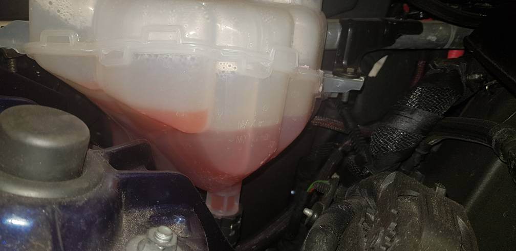

Si ho controllato in effetti hai ragione; le tacche sono su tutti e due i circuiti
#12

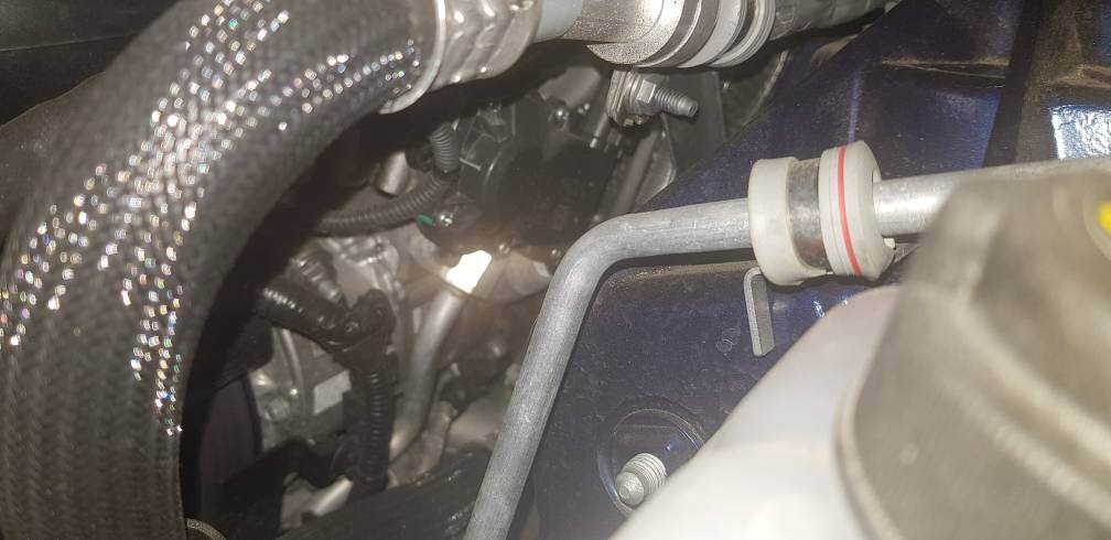

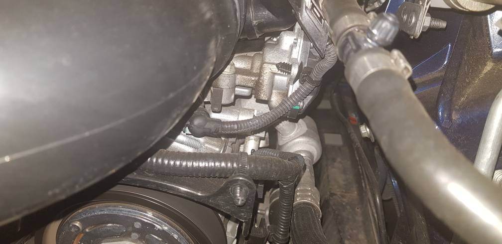

Portata in assistenza.
Avevo una perdita sul raccordo del secondario.
I due circuiti sono comunicanti quindi grossi problemi non ci sono,è bastato rabboccare per arrivare in officina.
#14
I due circuiti non sono comunicanti.
Quando ho rabboccato con sola acqua nel serbatoio dell'intercooler e sono arrivato in officina c'era l'acqua non diluita anche nell'altro,tanto che ho chiesto al meccanico
Che mi ha detto essere comunicanti

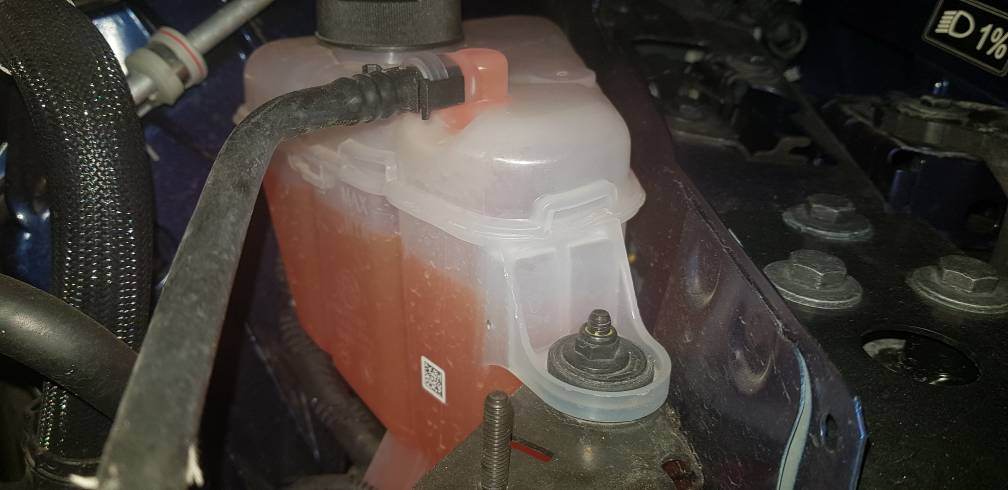

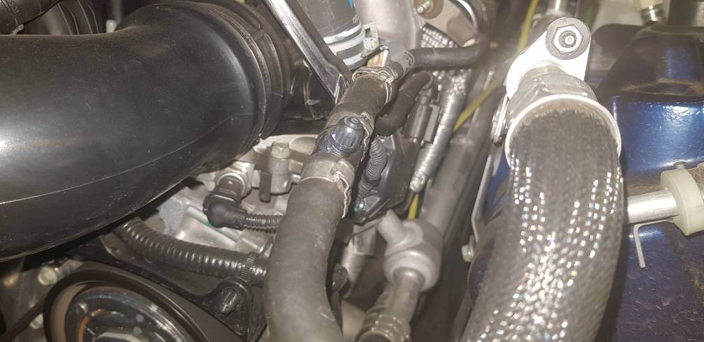

#15
I due circuiti lavorano a temperature differenti, hanno vaschette separate, radiatori separati, valvole di bypass separate, pompe di circolazione separate, nessun punto in comune.
Circuito HT:
Circuito LT:
