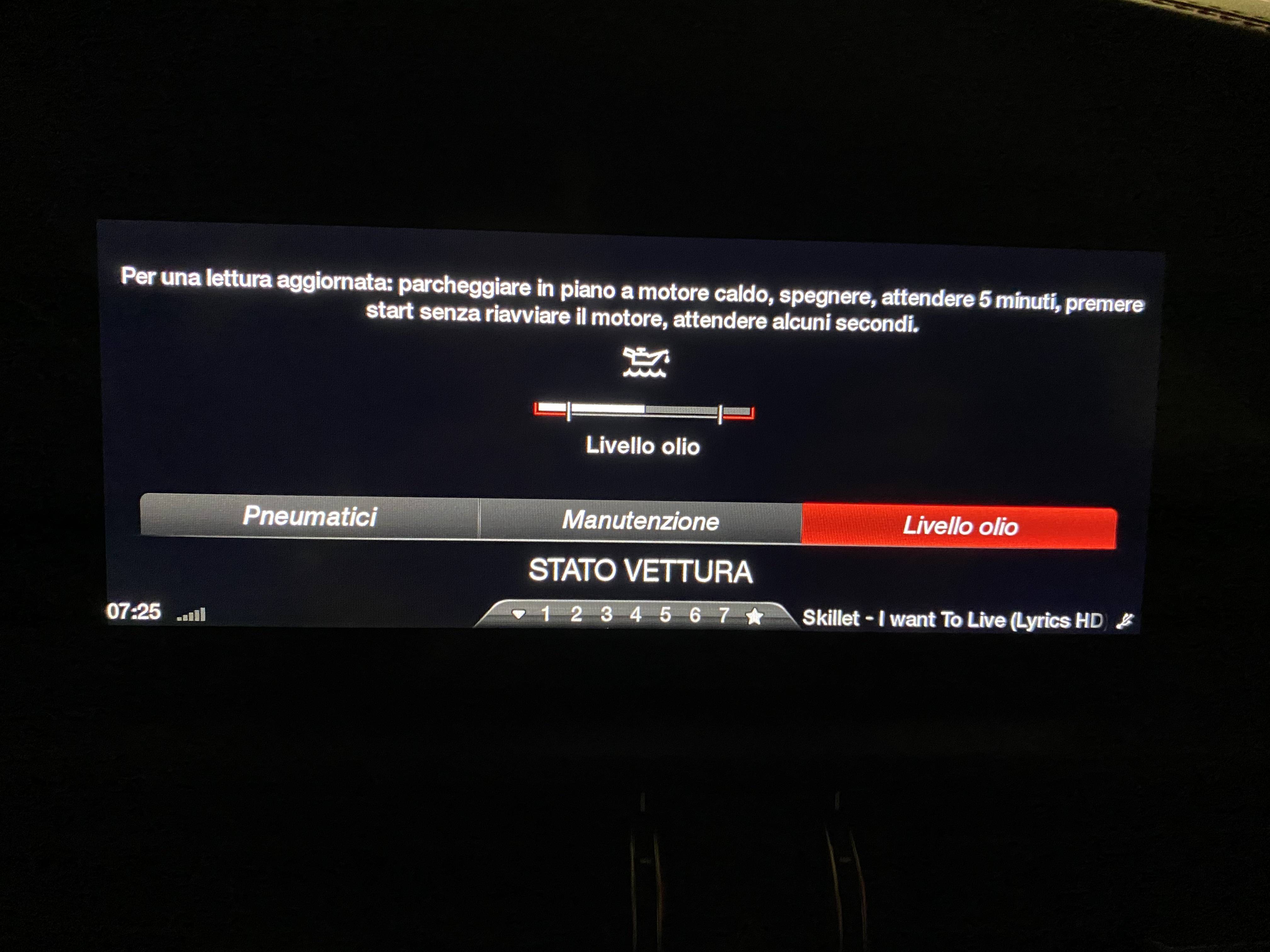

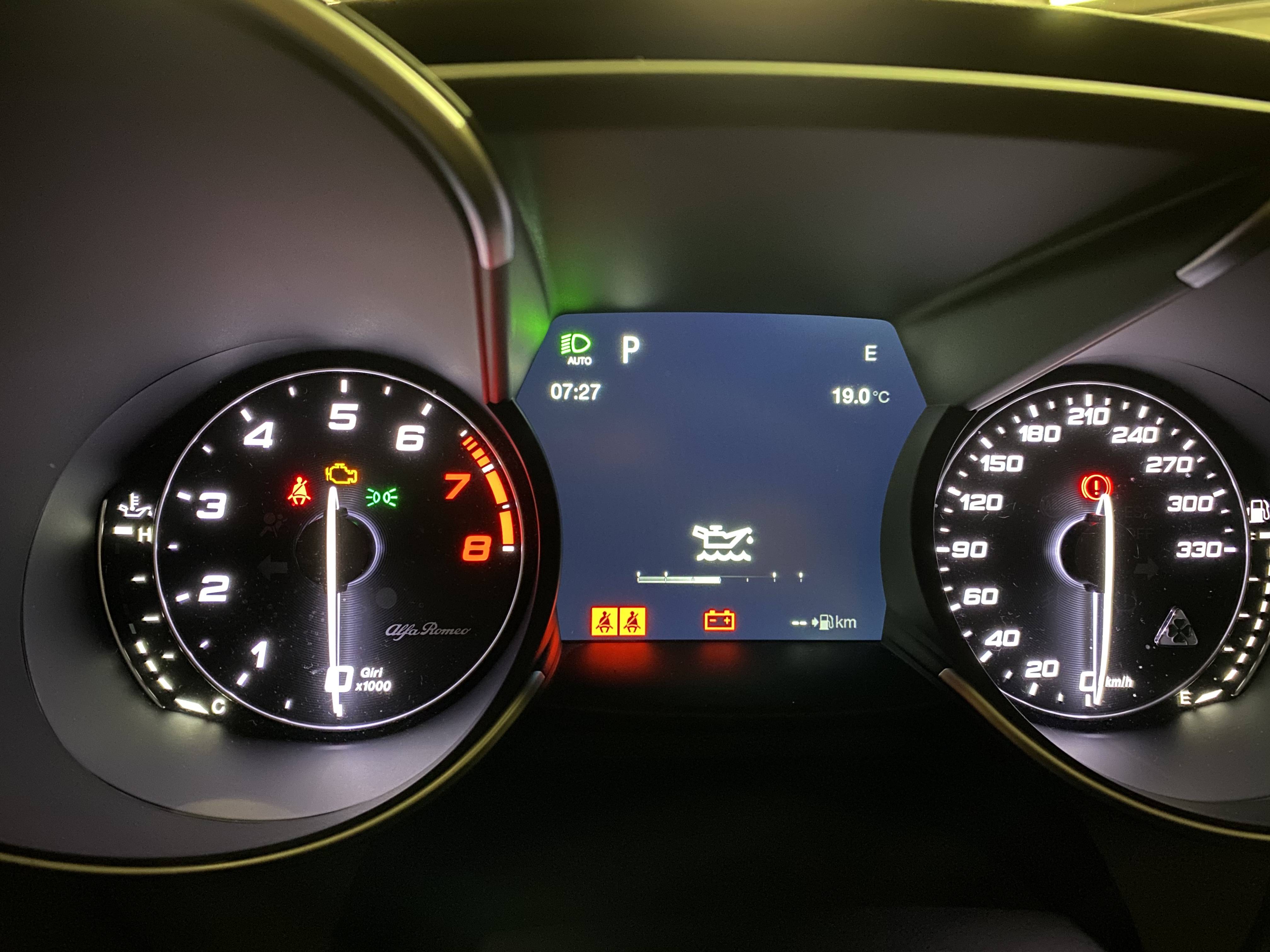

Buongiorno ragazzi, ho acquistato la mia QV da circa un mese, ma ho notato uno strano consumo dell’olio motore, ora non so se devo effettuare un qualche rabbocco ma il livello è a circa metà, non vorrei si causassero danni al motore. Chi mi può aiutare?
(Allego foto del livello dell’olio)
Grazie a tutti

Finchè c'è olio c'è speranza... il livello a metà non causa nessun danno anzi per alcune ragioni è meglio restare a quel livello.
Come enuncia un vecchio detto... la virtù sta nel mezzo.
Piuttosto se ti sembra che consumi olio è meglio che lo tieni d'occhio frequentemente.
Una curiosità, l'hai acquistata nuova od usata? Se usata passo la palla a #Kormrider che ti renderà edotto dei rischi.... 🤣

La macchina era usata con 19000km, dopo controllo l’astina, ma secondo voi è normale?
Io lo tengo sempre a metà astina che A VOLTE coincide con il livello elettronico.
Comunque all’inizio consumava 150 cc di olio ogni 1000 Km (da LUM è normale fino a 250) ma adesso (94.000 Km) solo 80-100 cc ogni 1000 Km
Reactions: kormrider

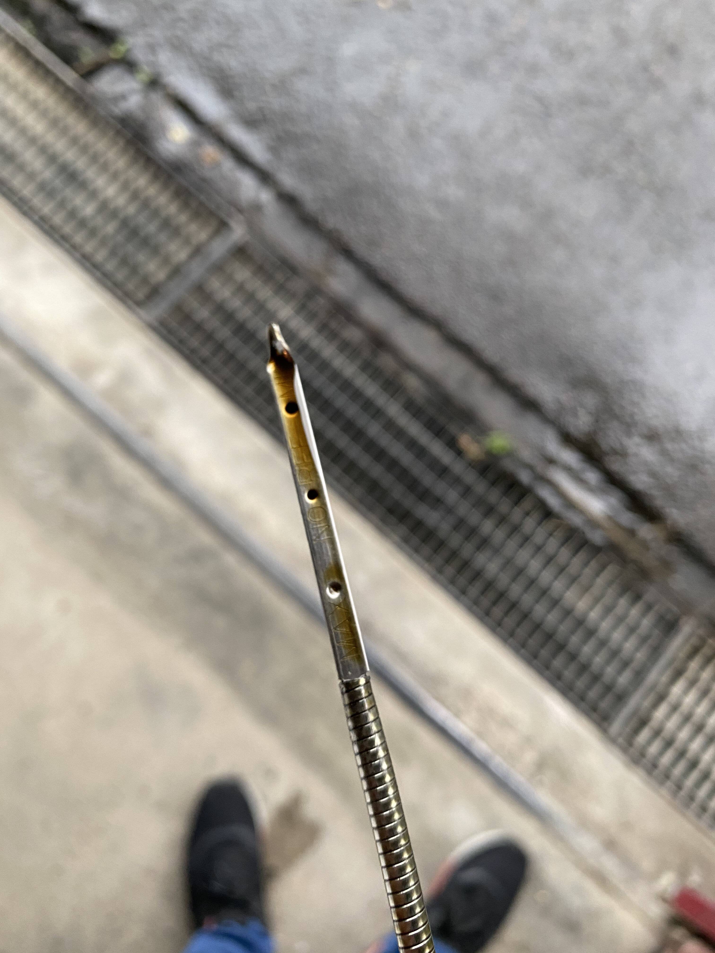

Ho controllato l’astina, come mi hai consigliato, e sembra perfetto secondo me...ma non sono proprio esperto
È a metà nella zona "NO Refilling"
Eh se quella sigla corrisponde a quello che penso.. credo proprio di no.. vediamo che ne dice Il Dottor Mario...
Ma da quanti km gira quell'olio lì? Cos'è mobil?
Non lo so perché il servizio precedente è stato fatto dall’altro proprietario a febbraio
