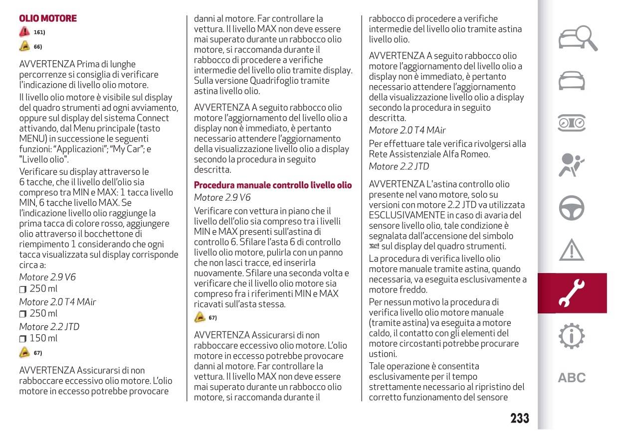

Mi è sceso di una tacca il livello dell’olio ed ho aggiunto 600 ml di olio e non si è ancora spostata
#226
Se si è abbassata di una tacca ne hai aggiunto troppo: una tacca nel diesel sono 150 ml. Sei sicuro di aver fatto la procedura corretta come indicato dal LUM dopo il rabbocco ? Ricordo che mettere olio in eccesso è pericoloso, mentre una tacca in meno rispetto al massimo non comporta alcun pericolo, anzi...
Non ne è un po’ poco che una tacca indichi solo 150 ml?
#228
il valore aggiornato compare sul display dopo tre o quattro accensioni, soprattutto devi arrivare in temperatura e far riposare il motore caldo in piano per cinque minuti.
Le aggiunte devono essere fatte al massimo in step da 250cc, tra un rabbocco ed il successivo bisogna avere molta pazienza altrimenti si rischia di rabboccare troppo.
Potresti anche essere così fortunato che aggiungendo 600cc non hai superato il massimo, aspetta qualche giorno e controlla con la procedura descritta sul libretto
Non leggi il LUM per motivi religiosi?
