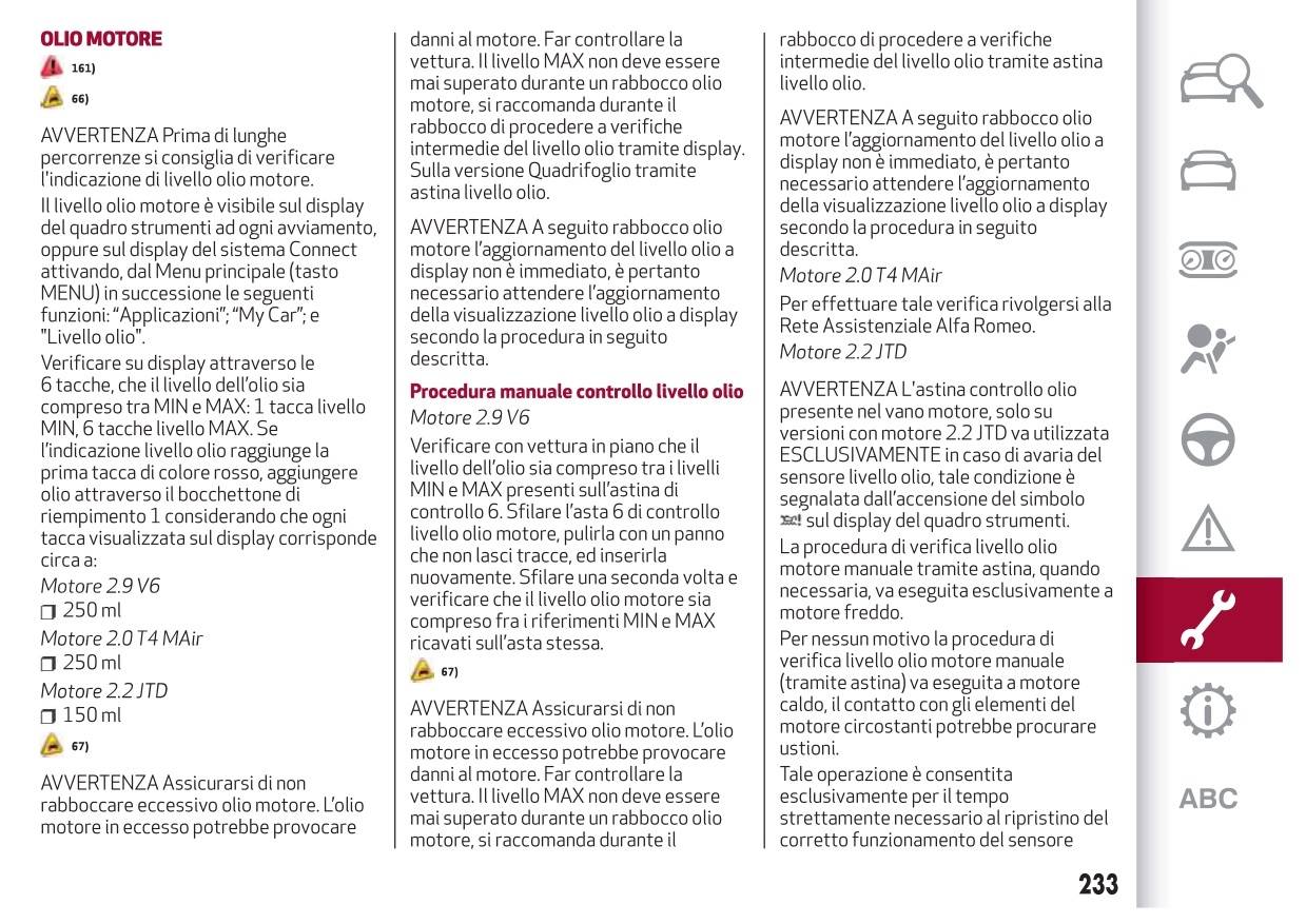

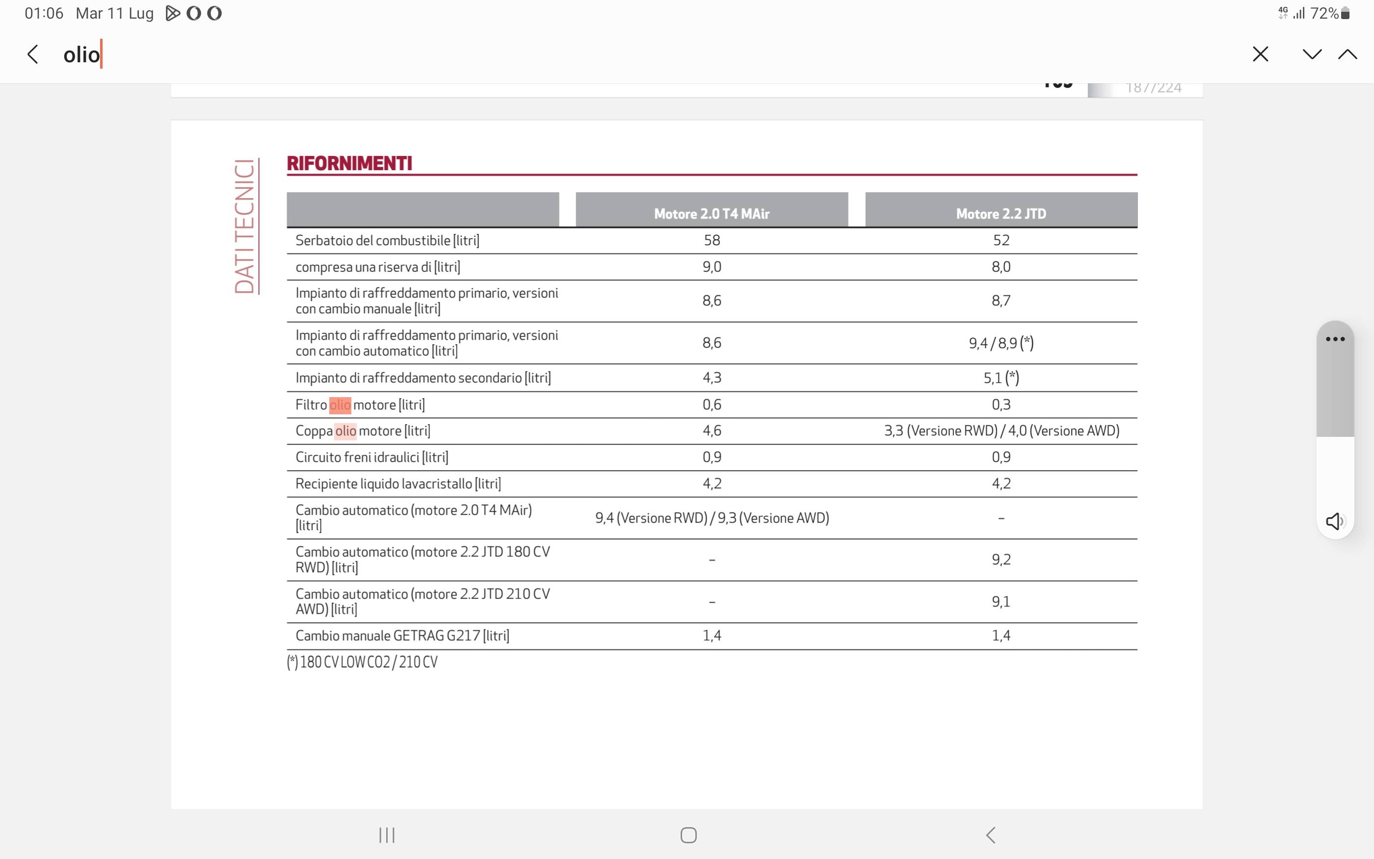

Il LUM dice una cosa diversa. Per le diesel 3,3 litri di olio (RWD) più 0,3 litri per il filtro.

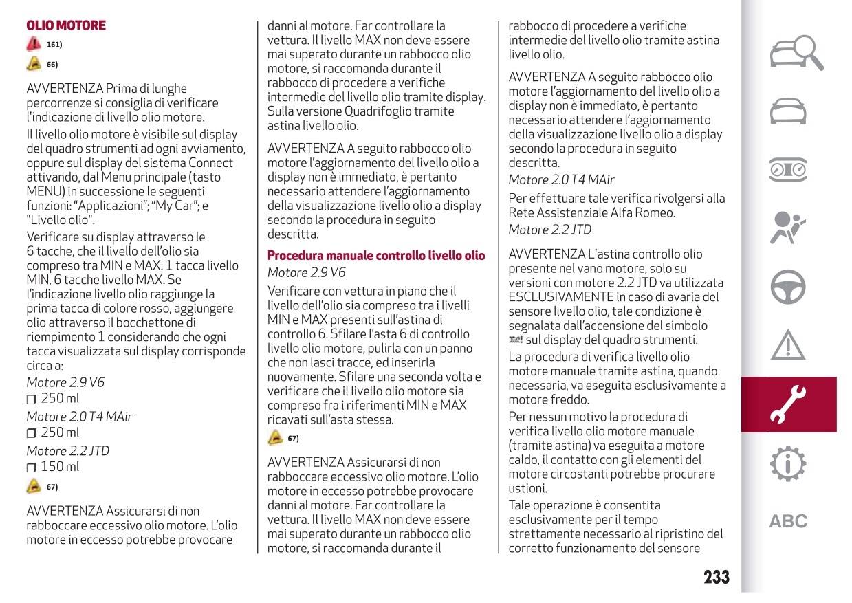

Su motori con il Turbo ( oggi praticamente Tutti ..) superare il livello olio motore max significa mettere seriamente a rischio la vita del turbo e mettere "sotto-sforzo" molti altri componenti del motore. Il livello deve essere sempre compreso tra max e min a freddo. Leggete bene il mio allegato :
a freddo tra il minimo ed il massimo,
ma alfa romeo, che sà bene quanta sia la quota di variabilità del livello a freddo in un diesel con la coppa olio piccola, ti chiede di fare il livello a caldo, quindi dopo aver fatto evaporare condensa e parte del trafilato dalle fasce in caso di recente rigenerazione del dpf "difficile"..... mica stupidi.
In realtà l'astina elettronica controlla anche il livello a freddo e se il livello a freddo è troppo alto interviene segnalandolo.
Comunque se il livello a caldo è fatto bene ci si può tenere anche al limite alto dell'astina elettronica, basta essere pazienti ed integrare piccole quantità di olio. Io faccio caricare 4 litri e poi integro l'olio concedendo all'astina elettronica il tempo di misurare le integrazioni che mi si attestano sempre sui un complessivo di 300 400ml massimo.
