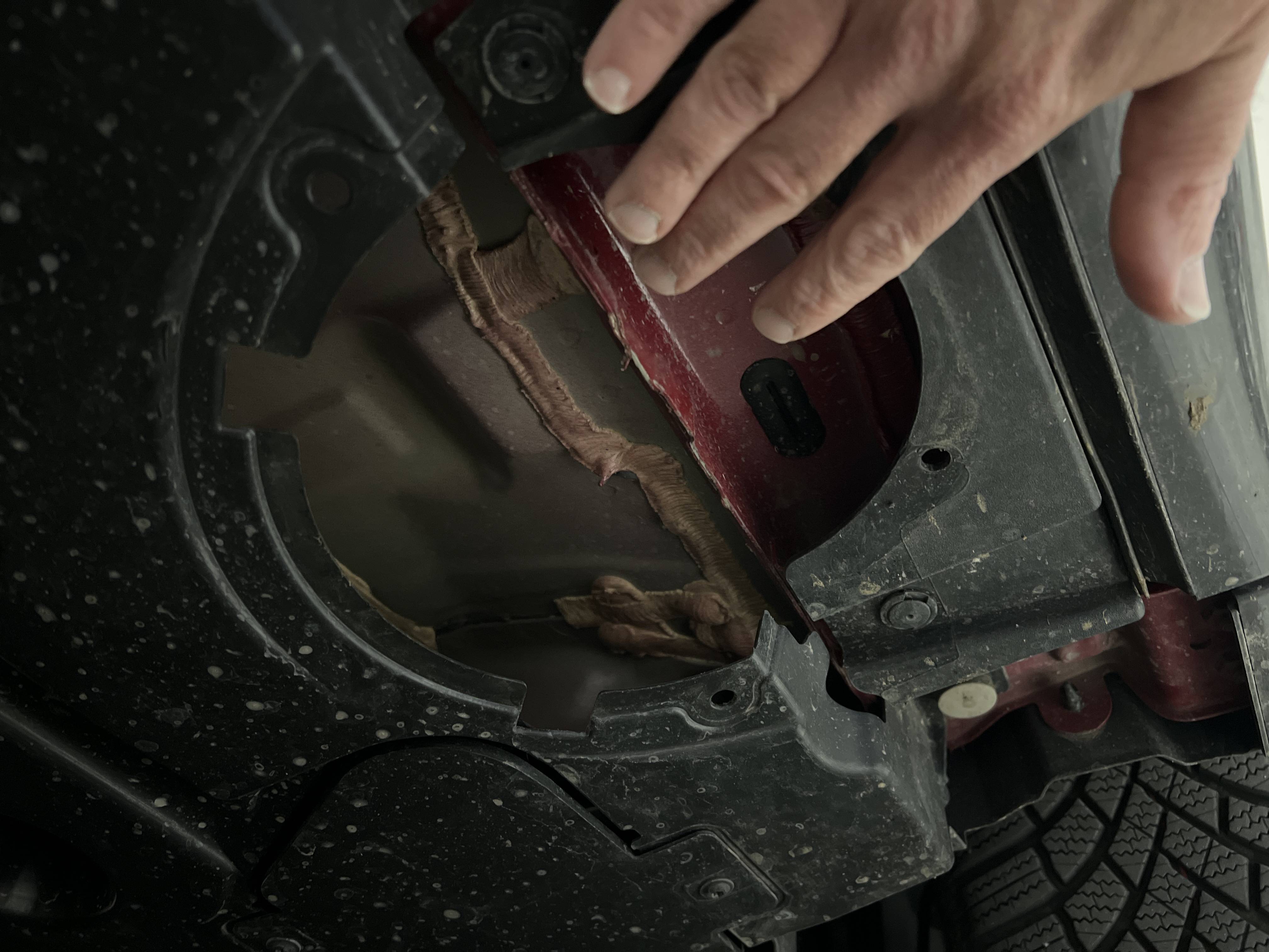

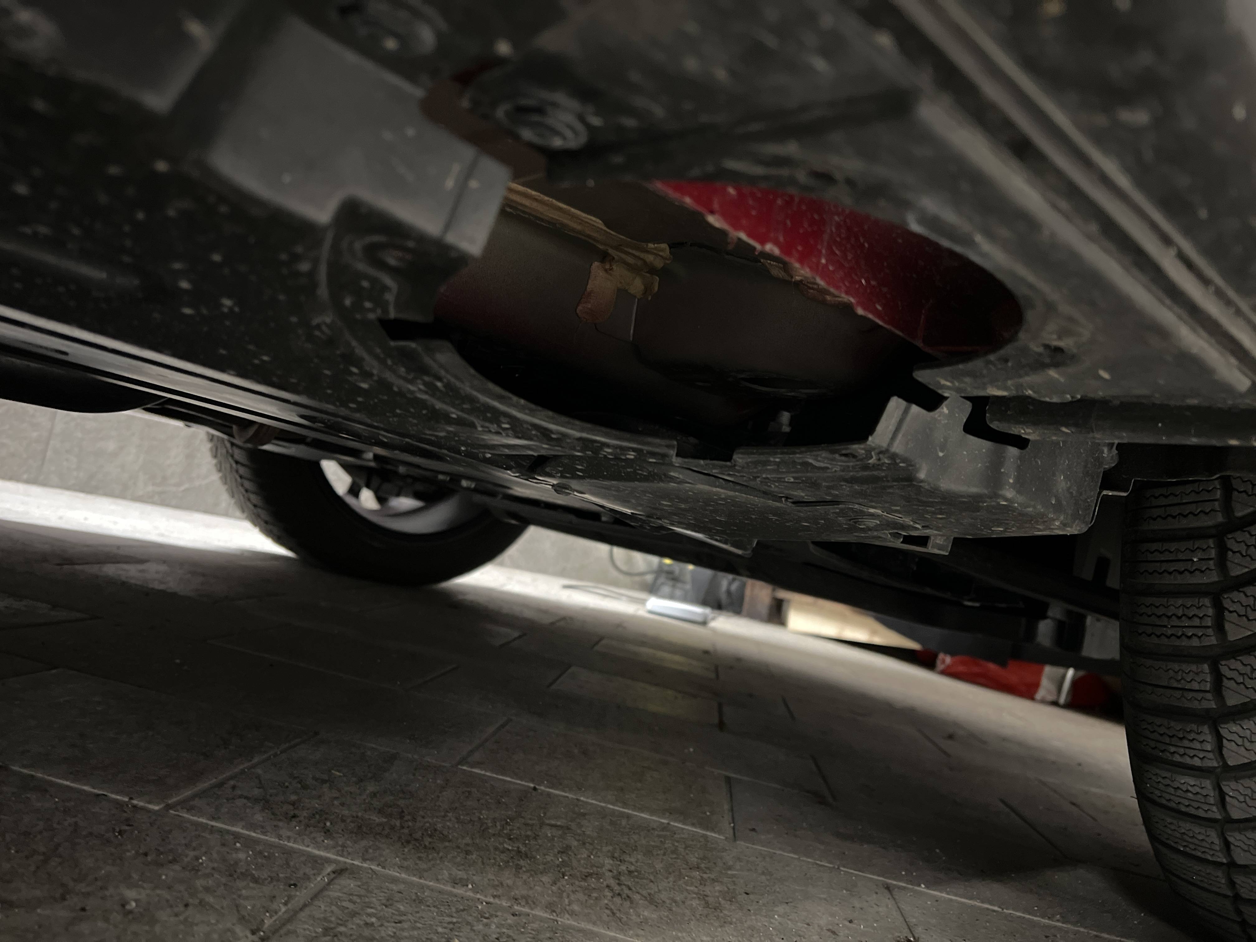

Cone si nota in foto : ma come si fa a non centrare un apertura simile e appoggiarsi al longherone con i loro tamponi in gomma ?????
E larga ben 17 cm per 20 cm !
Poi altro tema che i tappi siano duri da togliere ( e io ho già scritto come ho rimediato ) ma che si vadano a mordere i longheroni io non me lo spiego
Oppure : il gommista frettoloso non toglie i tappi e … voila la alza poggiando su tutto il sistema di finiture e allora si che si spacca tutto

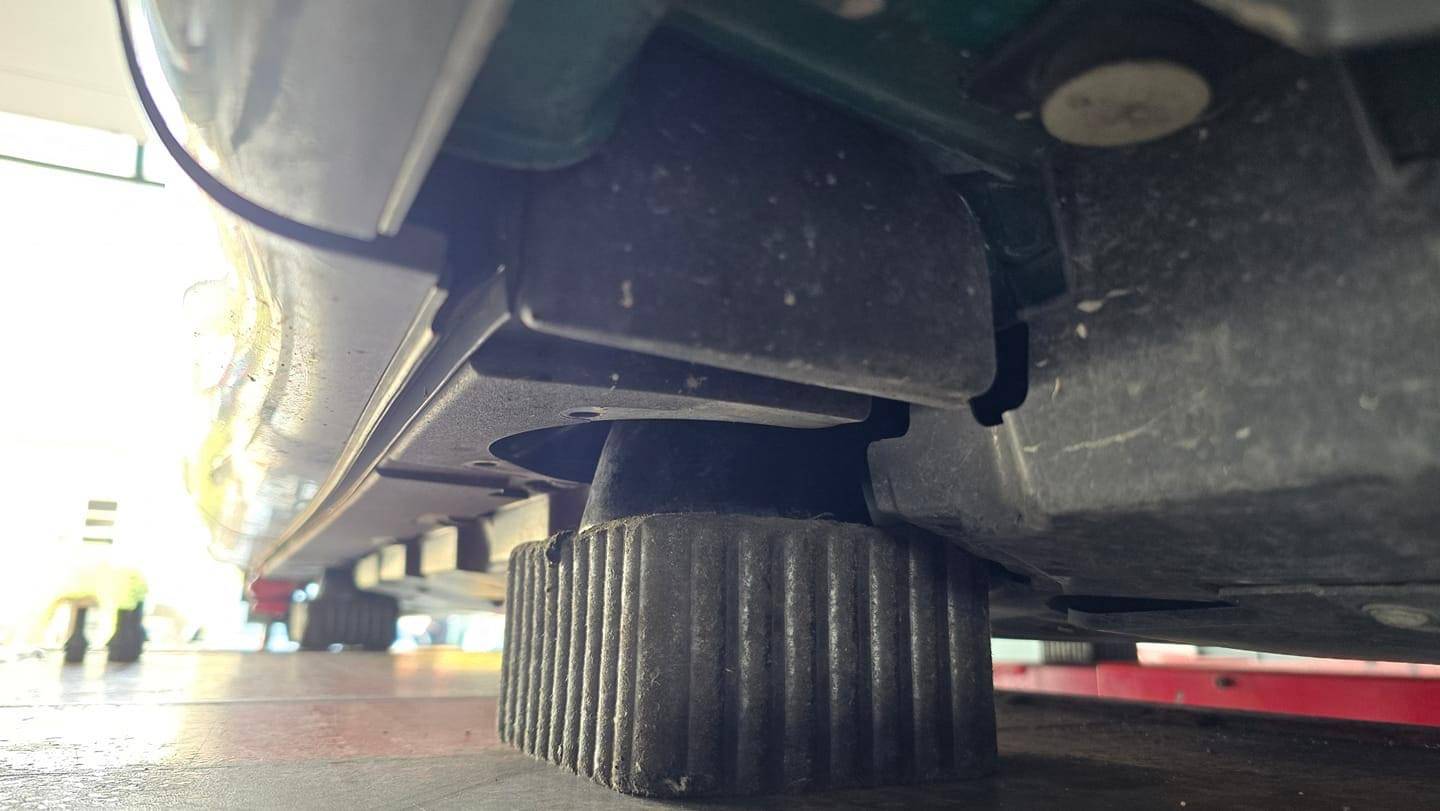

Sono stato oggi in Alfa, ho dovuto prendere appuntamento per il 16 aprile passando dal call center ma ho già fatto vedere l’auto. Credo passino la sostituzione in garanzia. Sono poi andato dal gommista per far presente la cosa e lui ne ha preso atto dicendo di essere al corrente da poco della particolarità di Tonale e 500x mild hybrid che richiedono tamponi diversi da quelli standard, tanto da averne ordinarti alcuni. Sono di forma cilindrica, diversi da quelli che usa di solito e sopratutto più alti. Il problema non è tanto centrare il buco una volta tolto il tappo ma è l’altezza. Fatto sta che non li aveva quando ha invertito le mie ruote! Adesso vediamo cosa fanno in Alfa, lui però ha ammesso di aver causato il danno anche se la componentistica utilizzata da Alfa Romeo non è all’altezza delle ambizioni premium della vettura (tanto che sul my2024 gli attacchi sono diversi e più grandi e resistenti) . Quindi ok togliere i tappi ma poi bisogna avere questi che vedete in foto. Se non ci sono e si usano quelli a forma di parallelepipedo, saltano le modanature, anche togliendo i tappi. Per sicurezza e per verificare che nel sottoscocca non ci fossero altri danni, ho fatto sollevare l’auto e mi è sembrato tutto ok con i tappi integri e al loro posto, regolarmente.
    99.3 KB · Visualizzazioni: 174
Il problema è
che non li aveva quando ha invertito le mie ruote.
Ti devi far pagare dal gommista i longheroni se alfa non te li passa ( e non credo tanto sia facile )
Era palese che usando i tamponi rettangolari li avrebbe rotti i longheroni… su … ci voleva poco da parte sua a capirlo ciò che sarebbe accaduto
E come volevasi dimostrare …. Magari tanti che lamentano tali rotture non sanno che la storia dei loro longheroni magari è andata esattamente come sopra è stato descritto
Io vi garantisco che il mio gommista quei tamponi li ha. Visti con i mie occhi. Entrano perfettamente senza toccar nulla. Eppure mi soo ritrovato lo stesso i nasoni rotti.
Ma i nasoni e non i fascioni. Se si fossero rotti i fascioni, me la prendevo ovviamente con il gommista.
Ma no che non sono rotti i fascioni! Si sono staccati dai perni! Alfa ha previsto attacchi insufficienti per un sistema di sollevamento che usano solo loro, tanto che passano la cosa in garanzia (in tanti sul gruppo Facebook di Tonale se li sono visti già sostituire). Non voglio difendere il gommista che è tra i più grossi della zona, cambia gomme a migliaia di auto ed è persona serissima che avrebbe potuto sottrarsi alle sue responsabilità e invece non lo ha fatto ma ha aggiunto però, che quei longheroni sono fissati male e possono dare problemi anche con i tamponi più alti. Sempre sulla pagina Facebook di Tonale in tanti dicono che gli stessi meccanici Alfa li hanno rovinati, salendo l’auto su ponte. Quindi bisogna usare i tamponi giusti, ma Alfa deve fissare i longheroni in maniera migliore (come infatti sta facendo nel My 24 usando perno più grossi e robusti).
