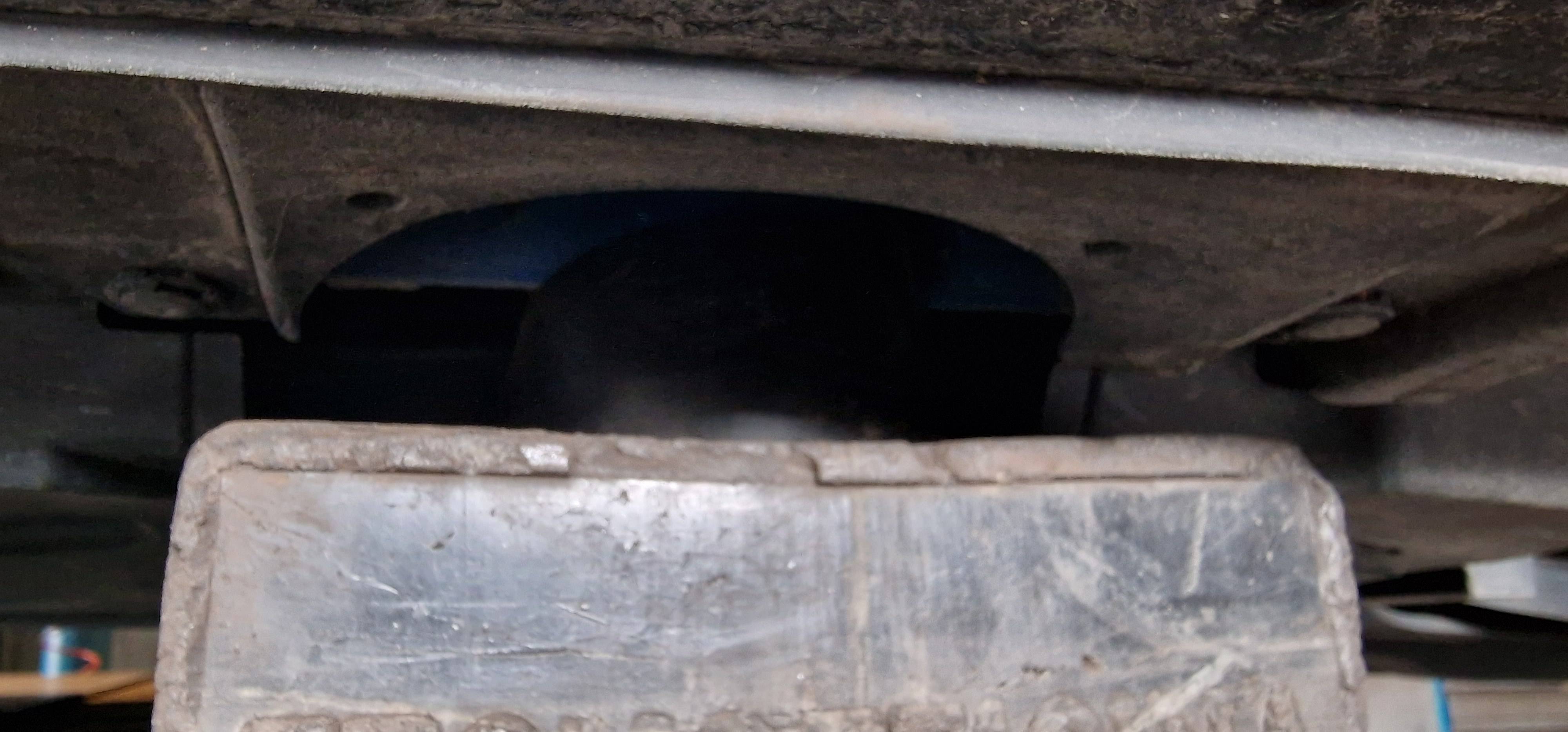

Finalmente ho avuto tempo di andare a far cambiare le scarpette.
Questa la situazione :
Come si può vedere, il buco è particolarmente grande quindi i coni ci stanno molto agevolmente.
Chi si ritrova quindi il danno (come me mesi addietro) è evidente che non hanno nemmeno provato a mettere i coni...
