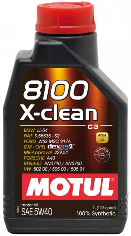

Sono d'accordo, però potrebbe provare il Motul 8100 X-Clean C3 5W40, questo:
