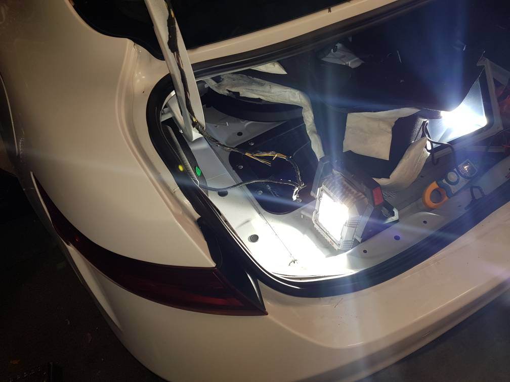

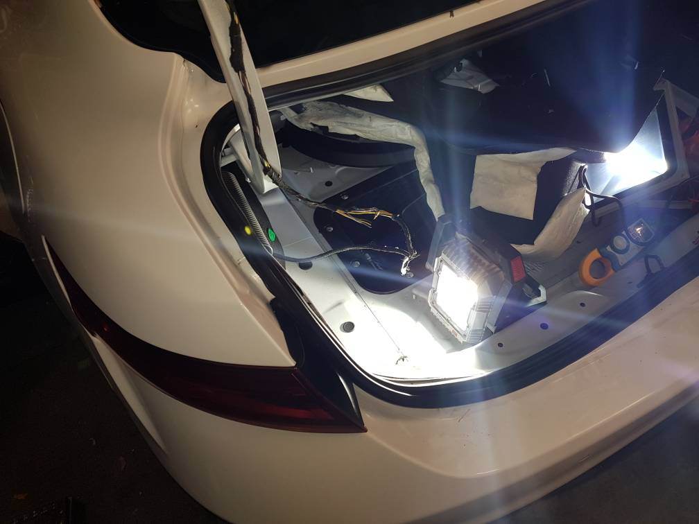

Buonasera a tutti è da ieri sera che ho un problema con la mia Giulia . Il problema è le luce led dalle targhe non funzionano più ma Se chiudo forte il baule funzionano e poi si spengono un'altra volta il pulsante dal aprire il baule Non funziona neanche però il pulsante accanto per chiudere e aprire il veicolo funziona. Qualcuno ha avuto anche questo problema?
Ma sarà il cablaggio non ben agganciato

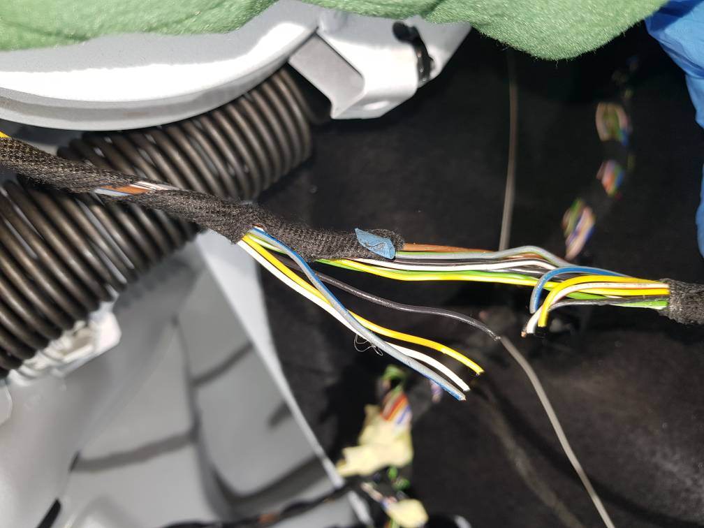

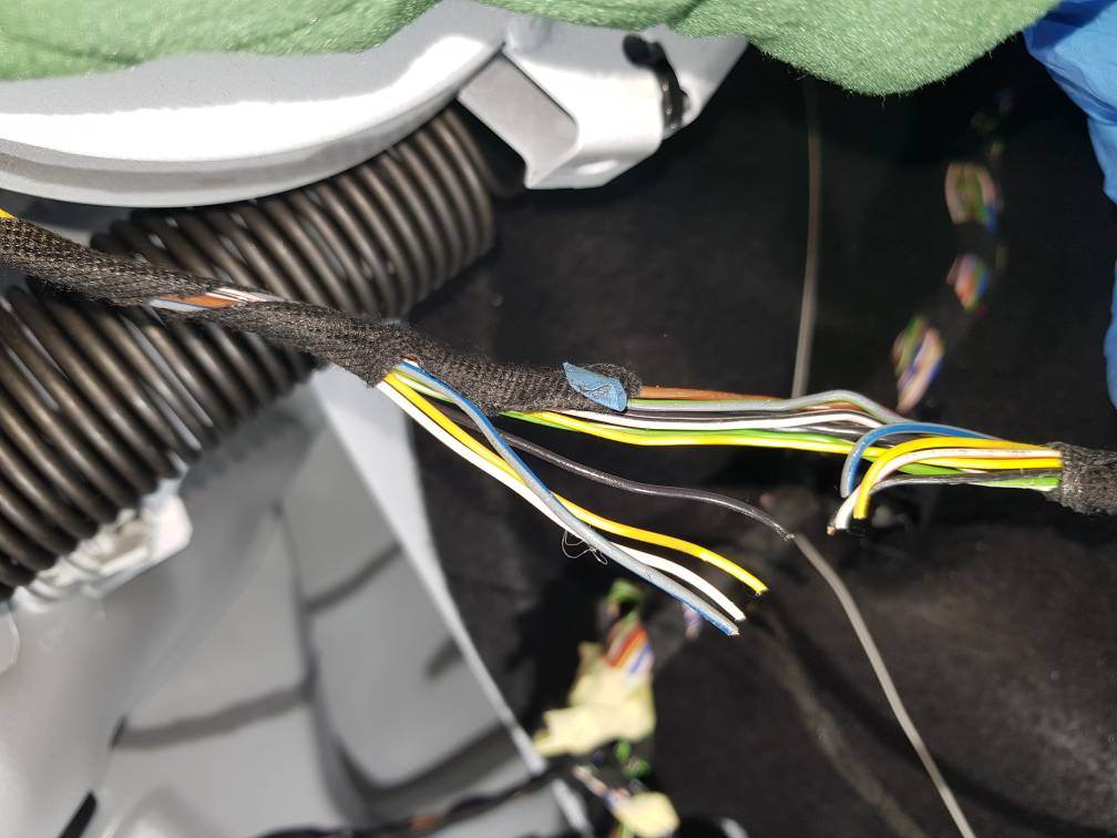

Buona Sera ragazzi, finalmente ho trovato il danno!
Ho visto! Ma sapendo le poca curvatura che fanno lo ritengo strano. Il fatto che sono tranciati di netto, mi fa presupporre che siano stati montati già danneggiati. Anche perché è il primo caso
Reazioni: Piezio77
Comunque in Alfa sempre gli stessi problemi.... Su Giulietta si tranciavano i cablaggi col portellone perché avevano dato un angolo troppo stretto....e cavi di merda.... Su Giulia la stessa cosa praticamente solo che qui era molto difficile visto l'enorme spazio e l'ampio angolo dei supporti... Ma in Alfa sono talmente bravi che sono riusciti a farli tranciare anche qui... Non si può sentire e vedere comunque una cosa simile mammamia
