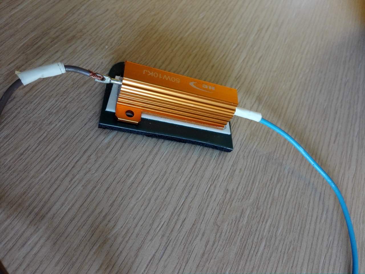

Ho preso questa resistenza per le retro....ma non c'è verso di togliere l'errore dal body : dannaz :
Ho usato un multimetro digitale per vedere se ci sono problemi sul circuito creato...ma non segna nulla. Sbaglio il test? Quale potrebbe essere il problema?
Hai fatto il collegamento sul fili corretti dietro la presetta?
Io leggo 10.000ohm
La resistenza è quella postata qualche pagina più indietro e che ad altri funziona.
Si collegata ai fili giusti.
Volevo in primis verificare che non ci fossero problemi sulle resistenze e fili e quindi stavo usando un multimetro digitale...ma anche collegando le estremità di questo ai due attacchi della resistenza non rileva nulla...non sono esperto in elettronica ma dovrebbe comunque verificare il passaggio di corrente?
Per capire se la resistenza è alimentata, quindi collegata bene, controlla se è calda dopo un po' che hai messo la retromarcia
Ti sbagli guarda bene
Stavo cercando indietro ma effettivamente non ho trovato riferimento specifico a questa resistenza...la comprai l'anno scorso, sono solito chiedere conferma sul forum onde effettuare acquisti sbagliati. Ma quindi sono sbagliate le resistenze? In quali termini se posso chiedere....
