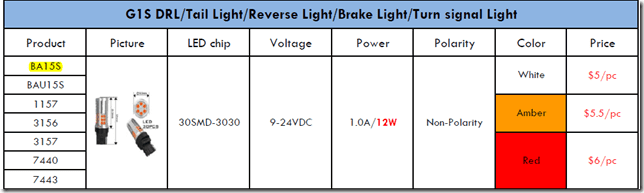

Ho appena ricevuto risposta dalla EKlight:
"Just confirmed with my engineer team: The problem of the BA15S on Alfa Romeo should be a "current-limiting" canbus issue,
Our G2 BA15S is based on 2.4A which is much higher than the halogen lamp 1A, in this case, the G1S will fits well on this car."
Spero che si passino la mano sulla coscienza e mi spediscano una coppia di queste altre che dovrebbero rispettare i parametri della R10W con attacco BA15S montata in orgine.
Con i 12W di assorbimento di questi led, anziché i 28W delle precedenti, dovrebbero non dare problemi a loro dire... Body computer permettendo!
Visualizza allegato 194310
Ottimo, dovrebbe esserci la soluzione allora, speriamo te le spediscano senza ulteriori costi.
