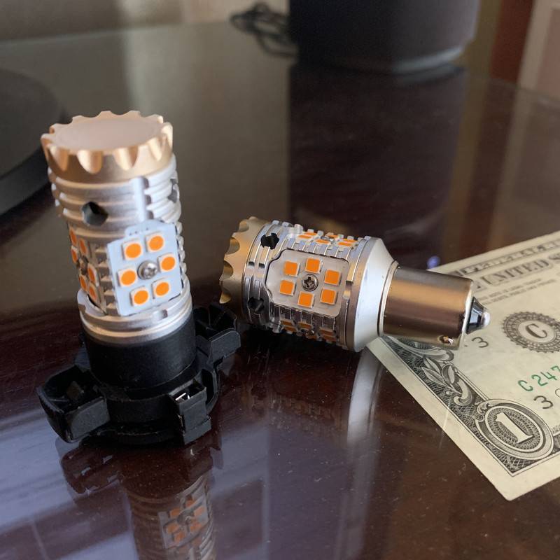

Io ho acquistato queste dalla EKLIGHT, le ho posizionate anteriormente (ma funzionano anche sulle posteriori) e, se provo ad installarle anche dietro si accendono con un singolo flash e poi muoiono! Credo che il problema sia risolvibile solo a livello di body computer per farle funzionare tutte e 4...
Per il tuo caso, anche solo due, non funzioneranno se non montano una resistenza interna che non centra nulla col CANBUS.
Visualizza allegato 215866
Ma se volessi installare una resistenza esterna? Dici che funzionerebbe? Quale dovrei installare? E come.....?
