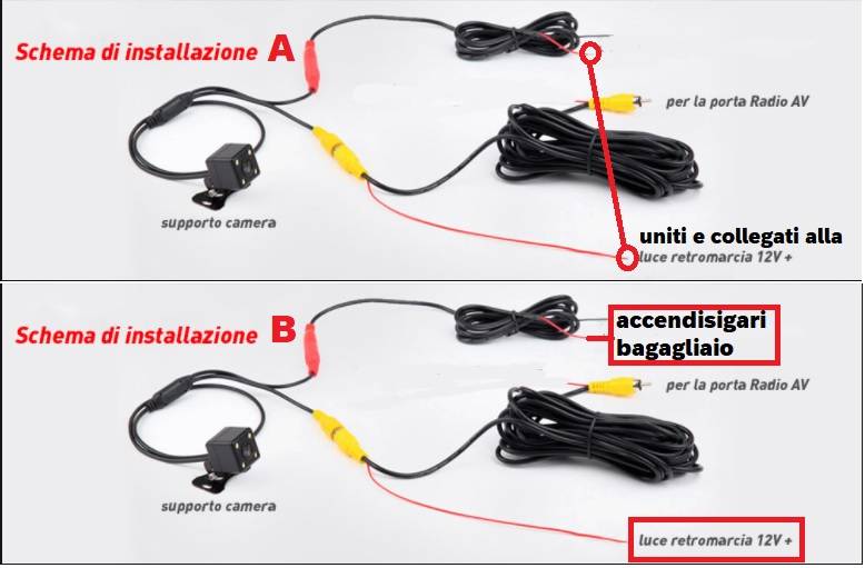

Ciao, grazie per la risposta, ma la retrocamera ha bisogno di ricevere corrente quando viene inserita la retro, se la alimento con la presa riceverebbe sempre corrente no?
Si, certo ma non è un problema. Ovviamente il cavo che va alla autoradio deve rimanere collegato alle luci di retromarcia, perché è quello che commuta la visione sullo schermo quando si inserisce la retro.
L'unica cosa antipatica è che in caso di retrocamera con i led integrati, quest'ultimi resterebbero accesi
Per quello non c’è problema la mia non ha i led.
Io ho uno spinotto(unico filo che alla fine si divide in due(pos/neg)) che dallo stereo si collega al positivo della retromarcia e un negativo che va a massa. Dovrei spostare il positivo dalla retromarcia alla presa di corrente? Perdonami ma di elettronica ci capisco poco, ho fatto tutto con dei rubacorrente non senza paura di far danni 😂
No, non il cavetto che arriva dalla autoradio, ma quello che arriva dalla retrocamera. Dalla retrocamera dovrebbero uscire due cavetti, uno giallo che va collegato all'autoradio e uno (rosso in genere) che si divide in due (pos/neg).. questo va collegato alla presa di corrente (solo il positivo o entrambi, rispettando la polarità ovviamente).
Se nel cavetto video (quello con lo spinotto giallo) che arriva dall'autoradio c'è un cavo rosso, va lasciato collegato alla retromarcia.
Hai ragione ora mi ricordo! potrei lasciare il negativo li dove l'ho messo e portare quel cavo che sta agganciato sul filo retromarcia all'alimentazione dell'accendisigari nel bagagliaio, sperando che mi risolva il problema. Grazie mille
Provo a riprodurlo in uno schema che allego, quindi è più corretto schema installazione B? ( io ho fatto A attualmente )
Sapreste spiegarmi come prendere alimentazione dall'accendisigari nel bagagliaio? Grazie

Si esatto, meglio lo schema B perché è una alimentazione pulita. Quella della retromarcia invece è controllata dal body computer per verificare che le lampadine della retromarcia funzionino regolarmente.. non entro nei dettagli, ma è proprio questo controllo che ti provoca i disturbi sul video.

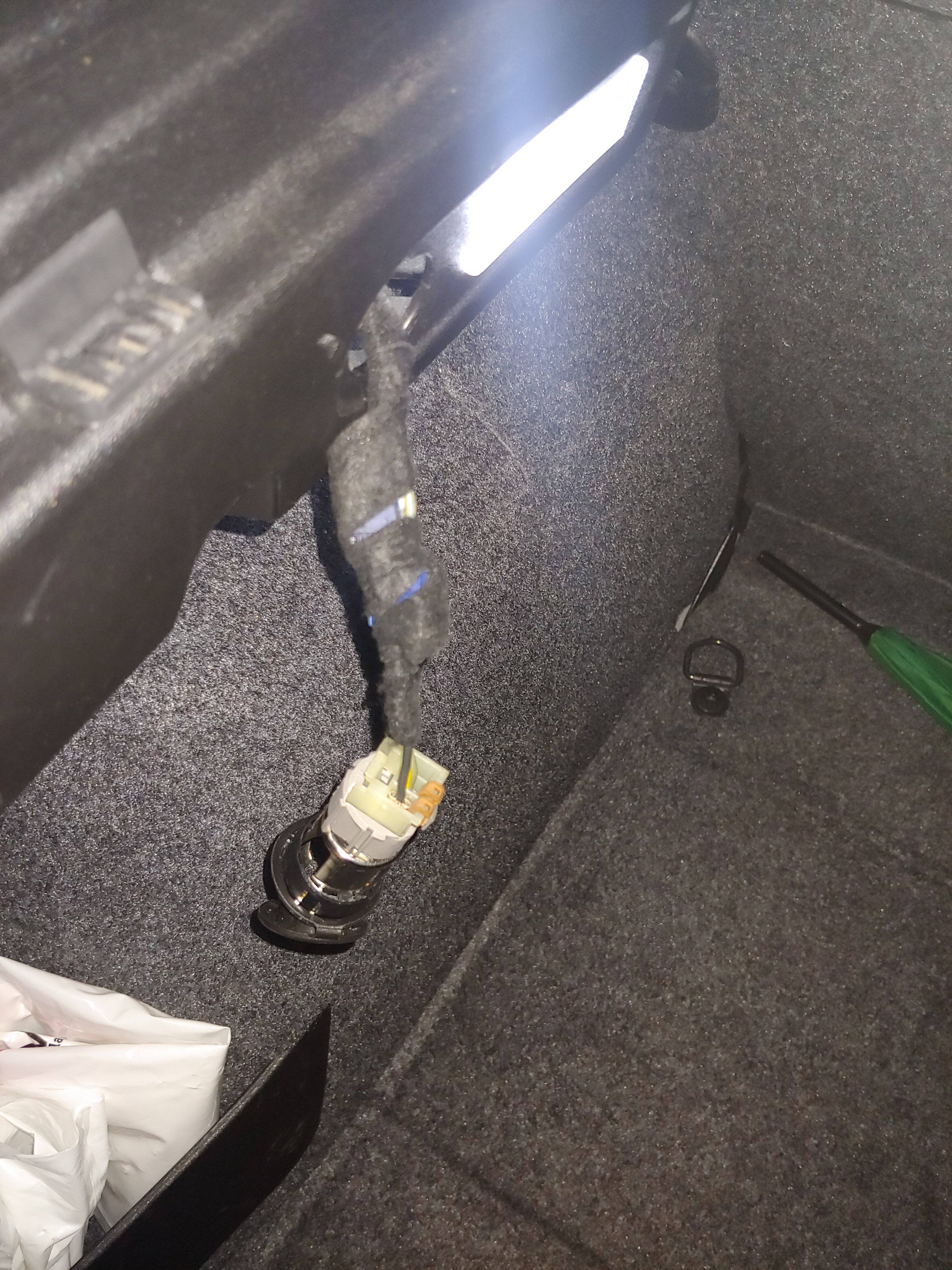

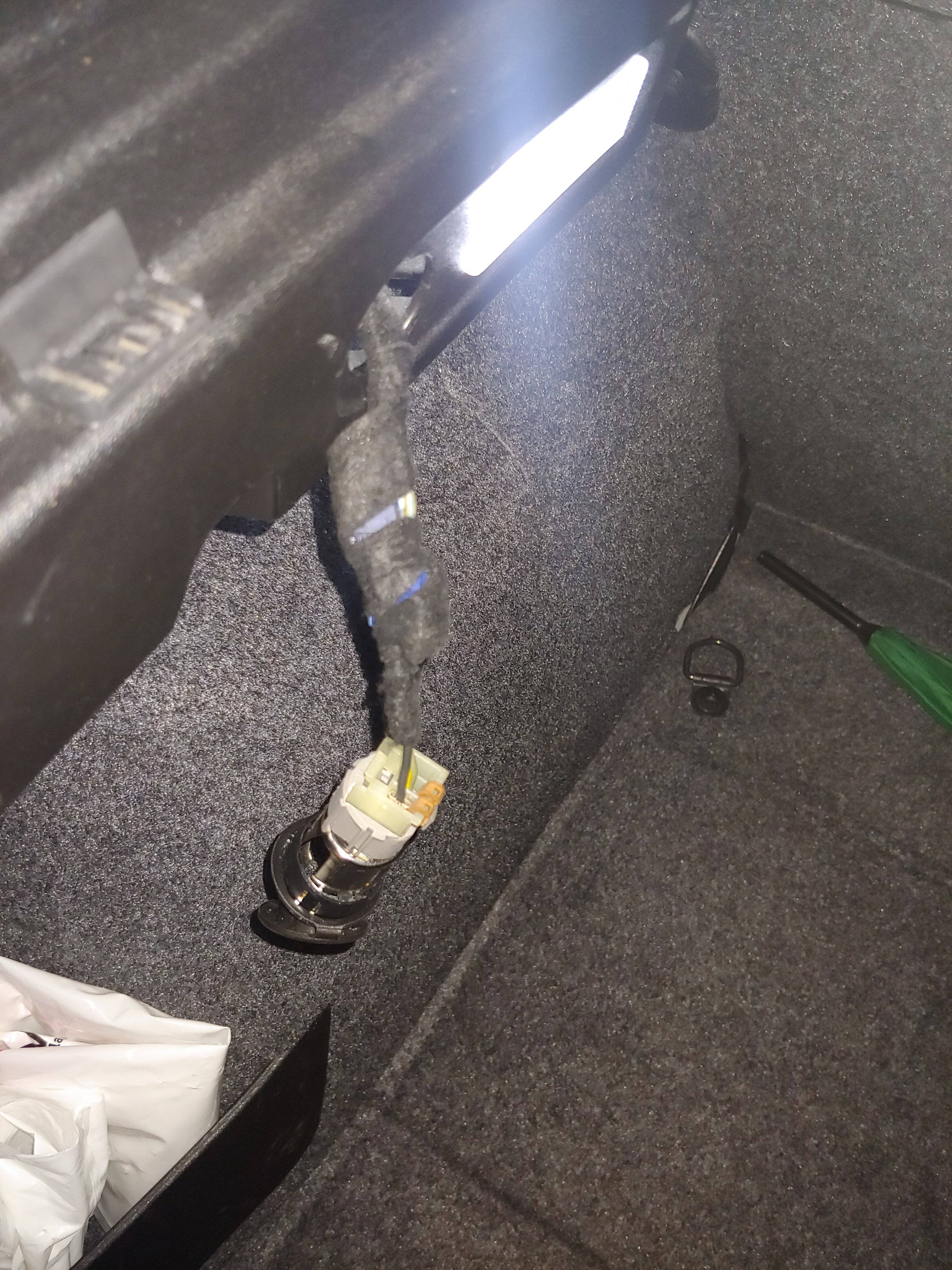

Allora.. La presa di corrente viene via facilmente dal davanti, basta fare leva sotto il bordino della stessa o al limite togliere la plafoniera dell'illuminazione e spingere da dietro.
Il positivo è il cavo centrale, di colore giallo/grigio, il negativo invece è il nero posto lateralmente. Almeno è così sulla mia anche se penso che siano tutte uguali. Però controlla per sicurezza.
Reazioni: rccfamiglietti
Il positivo è il cavo centrale, di colore giallo/grigio, il negativo invece è il nero posto lateralmente. Almeno è così sulla mia anche se penso che siano tutte uguali. Però controlla per sicurezza. Visualizza allegato 218841
Grazie infinite!! Super chiaro
