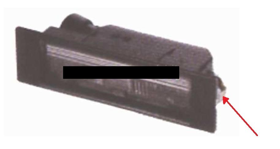

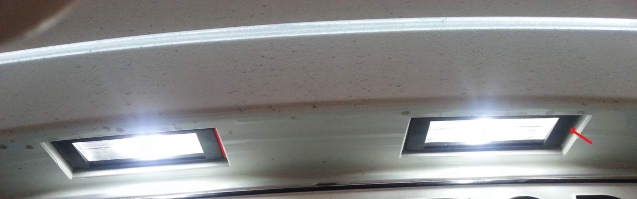

Per quanto riguarda i led targa (con il modulino di cui sopra) basta uscire i due fanalini facendo leva nella parte destra dello stesso con un cacciavite a taglio (o meglio un coltellino) sulla molla che li tiene dentro.
Visualizza allegato 97769
Nel fanalino di sinistra ho evidenziato il profilo in cui inserire il coltellino, in quello di destra la direzione.
Visualizza allegato 97772
La molla va spinta dentro in modo da permetterne l'estrazione.
Una volta usciti basta collegare i connettori (plug&play), incastrare la lampadina dentro il fanalino e reinserire il tutto...

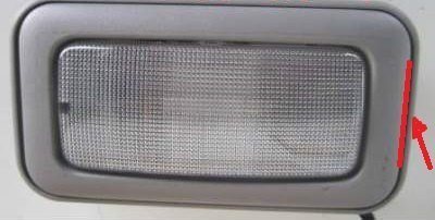

Per uscire la plafoniera posteriore basta far leva (sempre cacciavite o coltellino) tra le due cornici nere (non inserite assolutamente il coltellino tra la plafoniera trasparente e la prima cornice)... Quella che definisco "seconda cornice" è più un profilo sottile nel quale si aggancia plafoniera ed il bordo nero.

ciao.. beh ti posso dire che il tutto è molto semplice.
Per quanto riguarda le plafoniere della targa, sono agganciate e tenute ferme grazie alla linguetta a D di metallo che c'è a destra di ogni plafoniera. Probabilmente quando le hai smontate le hai leggermente piegate troppo e quindi non tengono più ferma la plafoniera. Per risolvere basta riallargare la linguetta di metallo verso l'esterno e riagganciarle inserendole prima da sinistra e poi spingendole verso l'alto facendo forza dalla parte destra della stessa.

Di nulla, per la plafoniera posteriore stai attento a far leva tra il bordo nero attorno alla plafoniera trasparente e la cornice sottile attorno a quest'ultimo.
Non fare leva ne da una ne dall'altra parte, rischi di tirare via la parte attaccata al tetto o rompere la gemma trasparente, nella foto sopra ho evidenziato la fessura di cui parlo!

Ragazzi luci targa montate! Fanno paura! 22 euro ben spesi!
