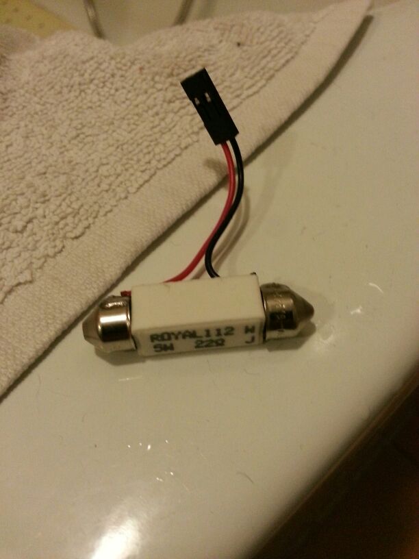

Se la resistenza deve assorbire corrente parassita, va da se che ha bisogno del negativo e del positivo altrimenti non funziona
Ragazzi... io sto impazzendo per trovare 2 resistenze per i miei 2 pannelli da 24 LED che ho nella plafoniera anteriore per eliminare la corrente residua che li accende lievemente.
Qualcuno di voi sa spiegarmi perchè le resistenze le montiamo sempre in parallell e mai in serie (cioè su singolo cavo). La mia domanda la pongo per il semplice motivo che vorrei che la resistenza assorba il carico residuo quando i LED sono spenti e non quando sono accesi qundi pensavo:
Se ne metto solo una piccola sul contatto positivo? funziona?
Grazie a chi mi risponderà
