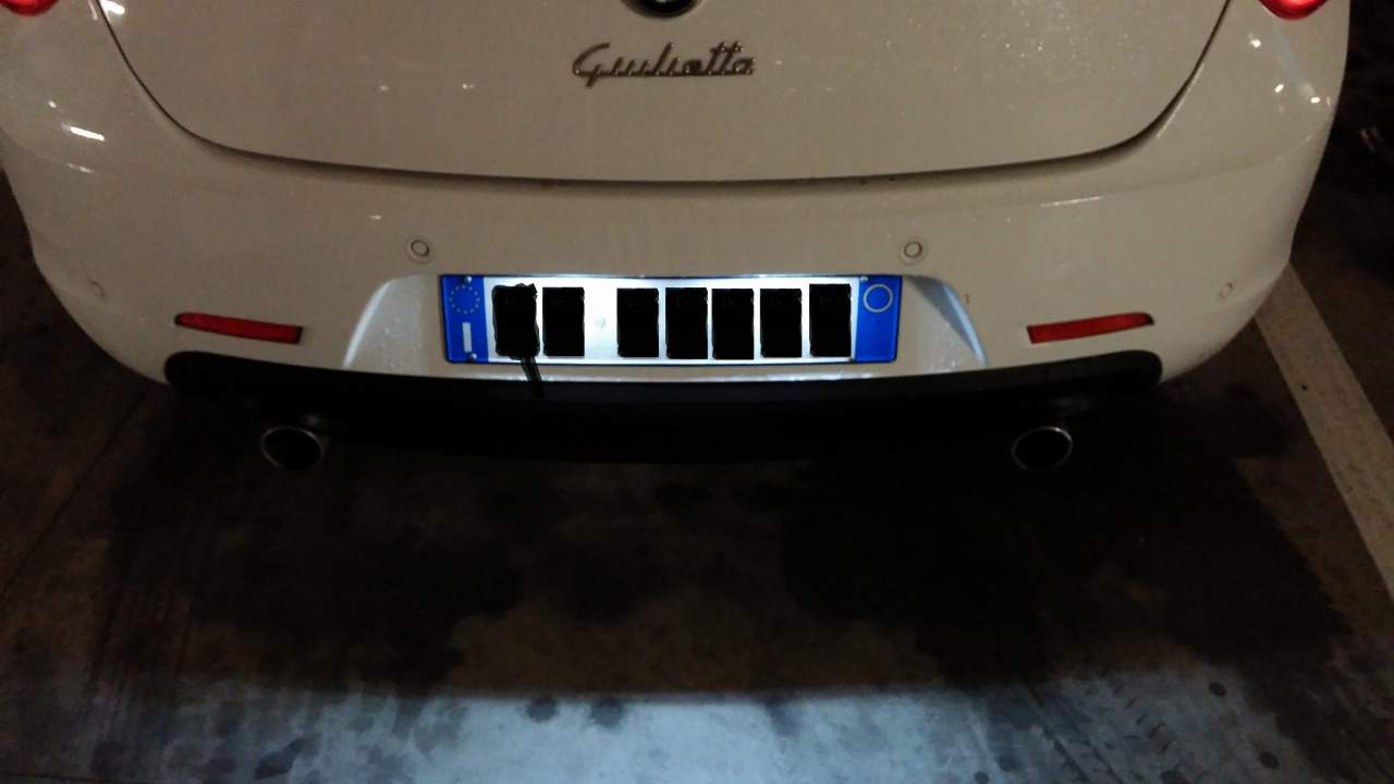

Aggiornamento: provando ancora a far uscire l'avaria ci sono riuscito. Per chi ha il sensore crepuscolare però non ci sono problemi, in automatico non viene fuori nessuna avaria.
Ecco l'effetto! Il riflesso che tende al blu sul pavimento è in realtà bianco, non sono riuscito a fare una foto che rendesse bene il colore reale.

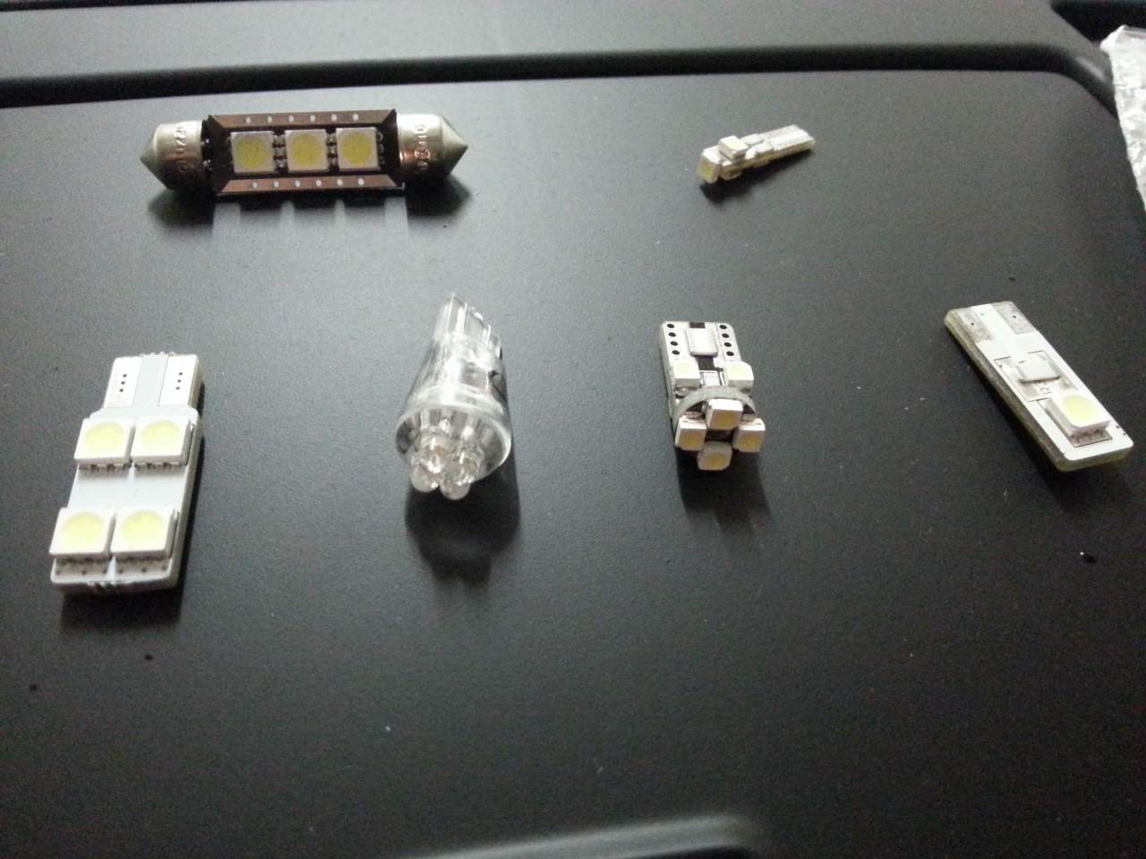

Eccomi.. Non vi posto foto della lampadine accese perché fanno schifo ( le foto ),
Vi faccio però vedere i vari modelli che ho provato.
Allora..partendo da in basso a sinistra (Tutte quelle in basso vanno bene per la plafoniera anteriore ):
La prima è perfetta per il sottoporta, il cassettino, ed il bagagliaio ( luce bella forte e punta nell'unica direzione corta).
La seconda l'ho provata nella plafoniera anteriore ma l'ho scartata perché troppo debole.
La terza l'ho messa nella plafoneria anteriore (i led laterali puntano sulla parabola e illumina i lati, poi ci sono i quattro sotto che fanno bella luce bianca verso il basso).
Il quarto modello l'ho messo nella targa. ( no errore con fari in automatico ).
In alto abbiamo a sinistra il siluro per la plafoniera posteriore e per finire a destra le piccole T5 per le alette parasole ( porconi a montarle :P )
