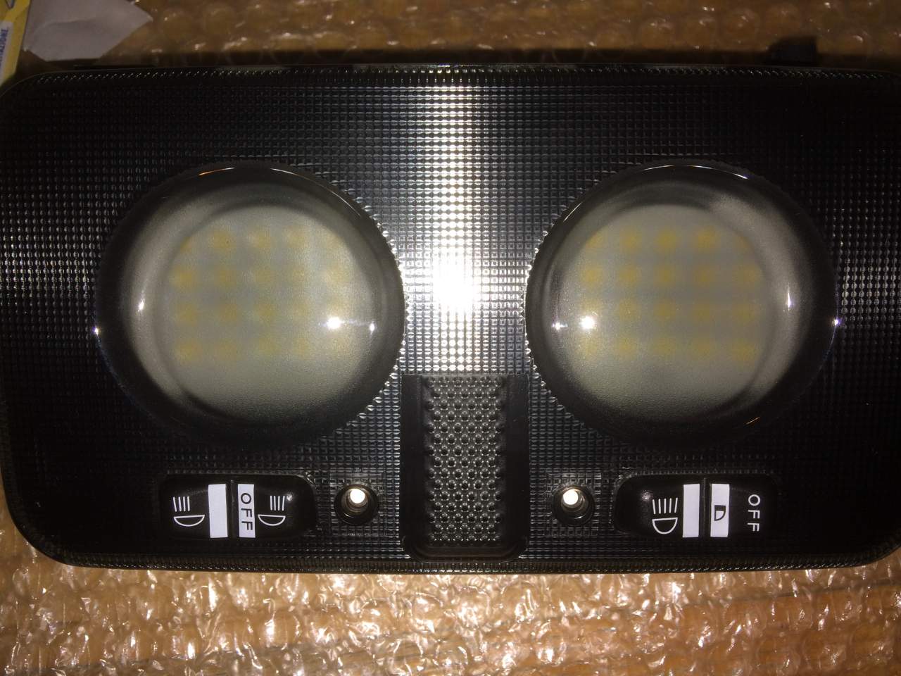

Ti faccio vedere cosa ho fatto io nella plafoniera principale:
https://forum.clubalfa.it/giulietta...ive-rosso-metalliz-2012-mi-4.html#post1027549
Alette Parasole https://forum.clubalfa.it/giulietta...ive-rosso-metalliz-2012-mi-6.html#post1054500
la plafoniere anteriore e posteriore possiedono le sedi per LED a siluro di diverse dimensioni. Una volta che sai qual'è la forma dei LED da usare scegli pure la tipologia compatibile che più preferisci.

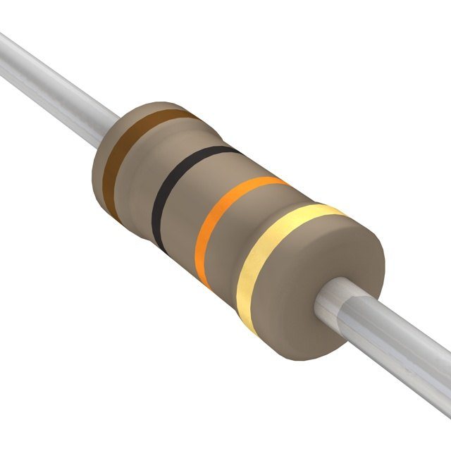

Non farti problemi per CANBUS o NON CAMBUS, perchè tanto per risolvere il problemino che restano lievemente accese anche a portiere chiuse si risolve semplicemente saldando questa resistenza sotto direttamente sui poli della lampada a LED. Io ho fatto così e non ho MAI avuto alcun problema
CFR-12JR-10K.jpg questa è da 10K

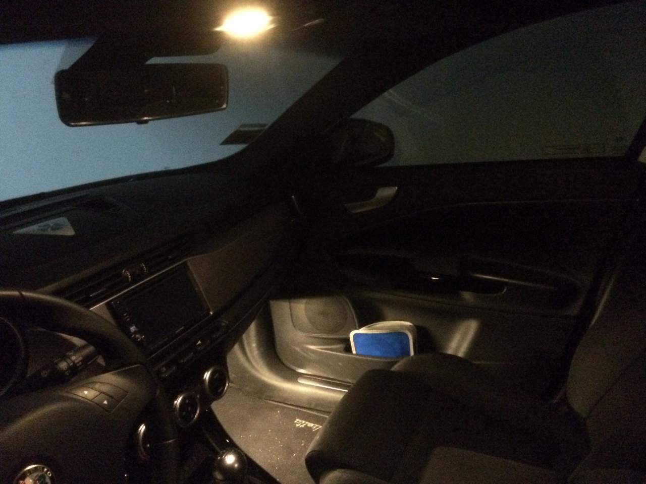

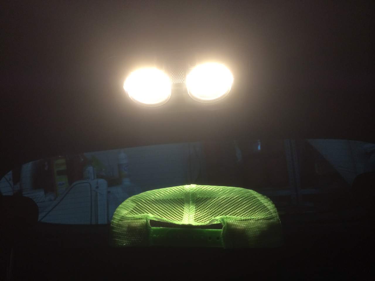

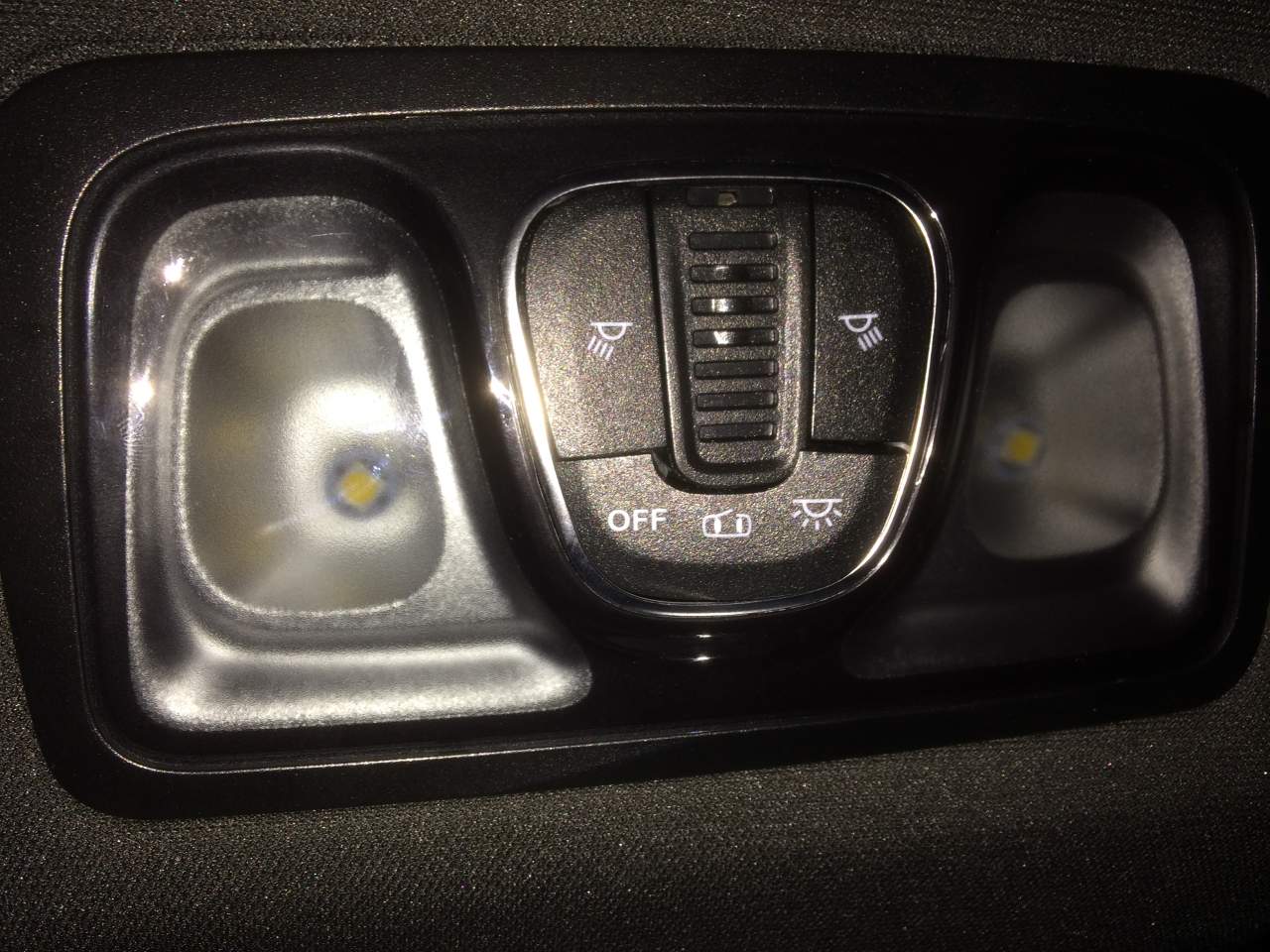

Io ho installato dei led a luce calda sia per la plafoniera anteriore che per quella posteriore
Davanti ho usato delle T10 a 5 led mentre per la parte posteriore ho usato dei pannelli led. Il risultato è ottimo :cool:
