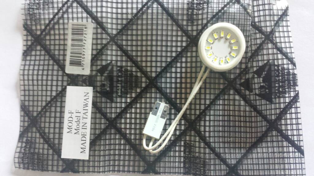

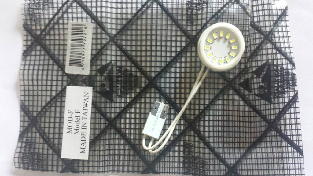

Tanto per informazione mo e' arrivato oggi il kit a led con dischi specifico percla nuova plafoniera della MY 2014 di cui postero' una guida nella sezione apposita dove mosteo passo dopo passo il montaggio del kit all'interno della plafoniera. uploadfromtaptalk1410822086056.jpg.Il disco che sono due ha un diametro di 26mm e vanno posizionati all'interno del vetro plastica per mezzo del bioadesivo gia' presente sul bordo del disco.

Tanto per informazione mo e' arrivato oggi il kit a led con dischi specifico percla nuova plafoniera della MY 2014 di cui postero' una guida nella sezione apposita dove mosteo passo dopo passo il montaggio del kit all'interno della plafoniera.Visualizza allegato 111902.Il disco che sono due ha un diametro di 26mm e vanno posizionati all'interno del vetro plastica per mezzo del bioadesivo gia' presente sul bordo del disco.

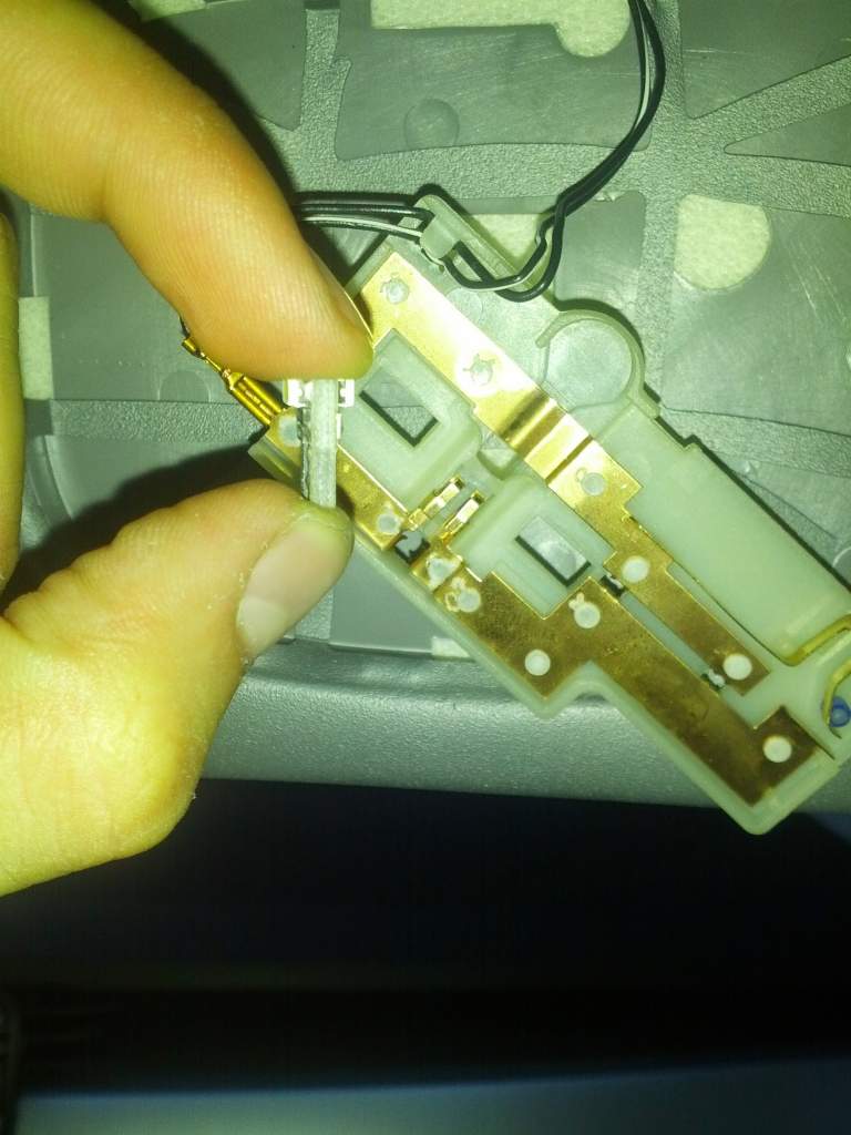

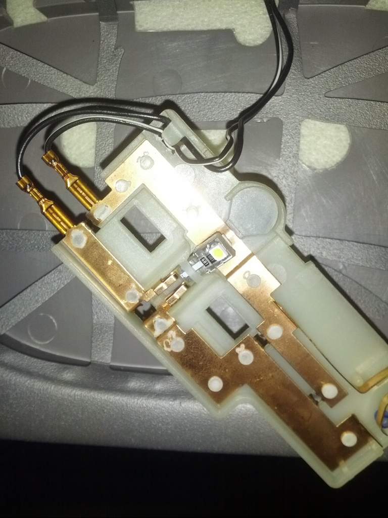

Ciao ragazzi una info..di vita o di morte...
Oggi mentre cercavo di riuscire nell'inserimento del led nella plafoniera non sò cosa ho toccato ma ora non mi si accendono più nessun led/ plafoniera...ho fatto fuori qualche fusibile o è peggio?
Le luci targa funzionano... Help ME :poker_FaceCzyste:
