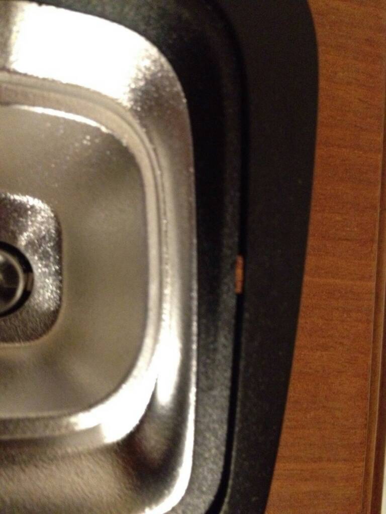

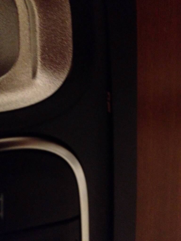

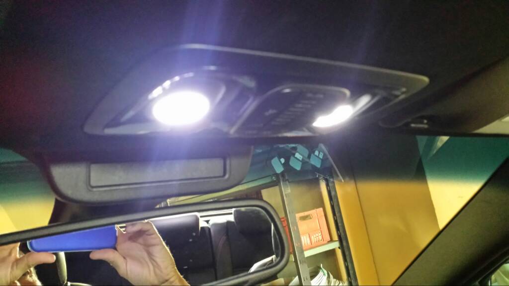

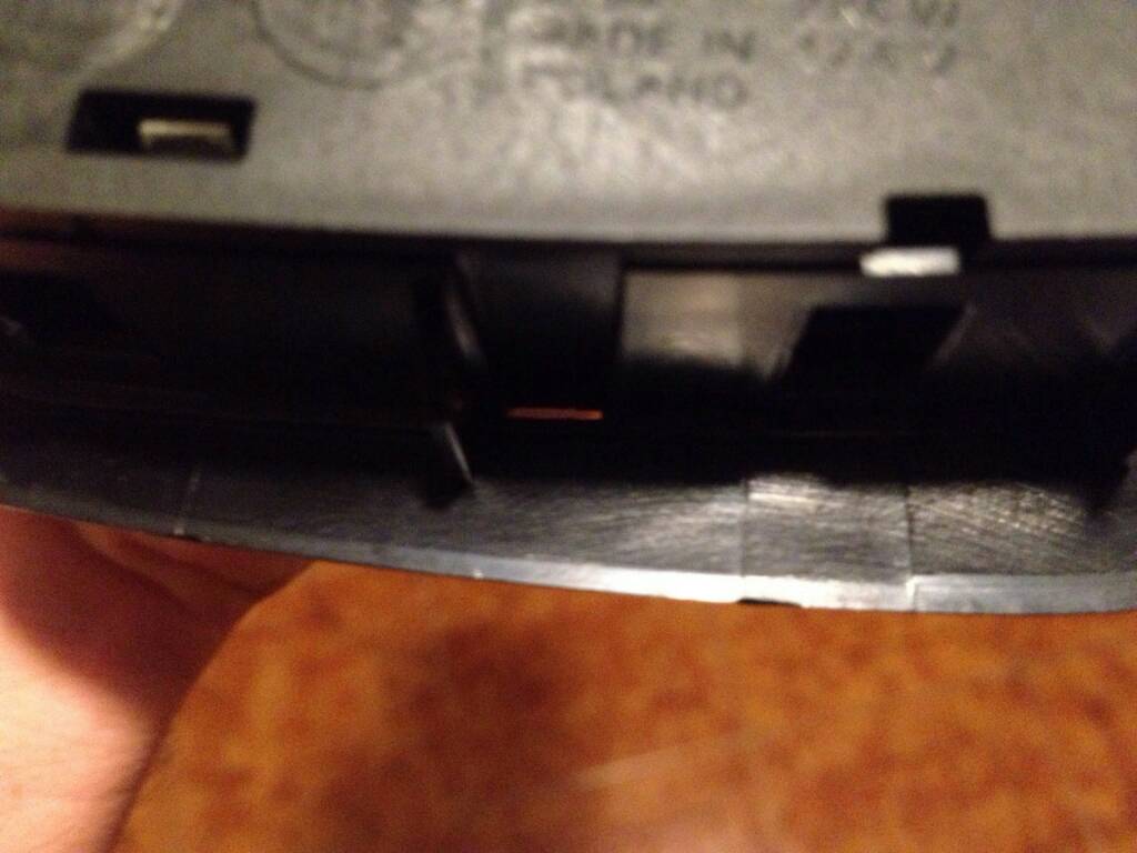

Se ti riferisci alla guida per installare i dischi a led nella nuova plafoniera MY2014 la pubblichero' la prossima settimana.
Allora vi posro alcune foto dell'amico Wurth che con il prezioso supporto di Polinesiano ha individuato come smontare la plafoniera per montare il kit dei dischi a led qualora uno volesse mettere il kit anziche' le lampade a led.Quindi si faccia attenzione che per installare il kit non bisogna aprire tutta la plafoniera dalla parte posteriore ma dalla parte anteriore agendo su delle linguette che si vedono dalle foto che vi allego. uploadfromtaptalk1411714462109.jpguploadfromtaptalk1411714480526.jpguploadfromtaptalk1411714495376.jpg
