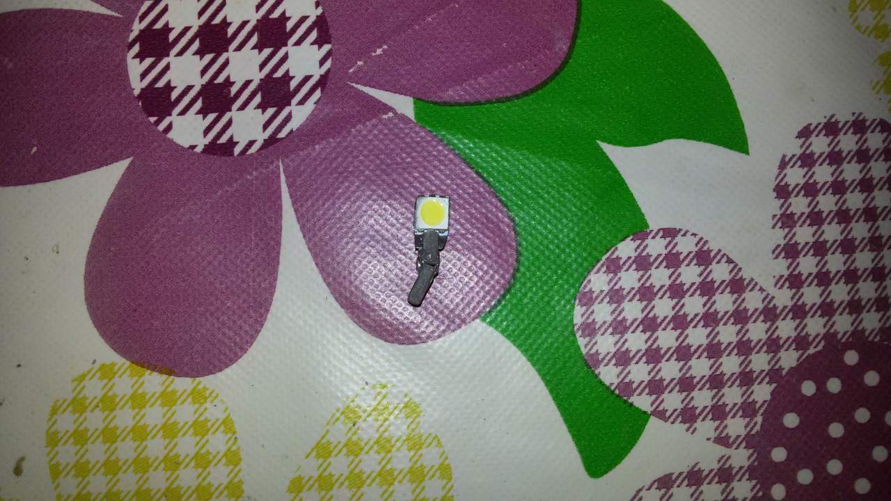

Purtroppo belle e fatte senza tanti sbattimenti compatibili ci sono solo queste
Comunque quelle che hai volendo sei hai un pò di manualità ed un saldatore a stagno con una piccola modifica riescono ad entrarci
Re: Giulietta - Luci a led aftermarket per interni e targa
Ma quella foto è un esperimento oppure sei sicuro che con quella inclinazione ci entri? Perché guardando proprio la conformazione del portalampada forse quell'inclinazione è un po' troppa
Inviato dal mio LG-D802
Prima di effettuar questa modifica controlla prima il verso della polarità perchè le alette sinistra e destra son invertite se non erro la prima ha il positivo a destra e lato passeggero a sinistra.per assumere quell inclinazione consiglio di non tagliar completamente ma di indebolirla da un lato arrivando fin quasi a raggiungere le piste del lato opposto poi piegare e saldare le piste lato taglio.assicuro che se riesci non esiste soluzione migliore avendo 2 led spalla a spalla illuminando l intera plastica trasparente e non frontale che poi darebbe anche fastidio

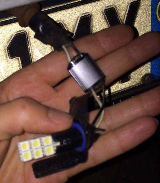

Ciao ragazzi una domanda:
Per eliminare il dannato errore luce targa ho montato la resistenza ma è stato un nulla di fatto.
Non capisco se per colpa dei led o perché le resistenze non sono adeguate.
Voi che ne pensate?

Visualizza allegato 113577
Credo che la colpa non possa essere dei led ma solo delle resistenze sbagliate.
