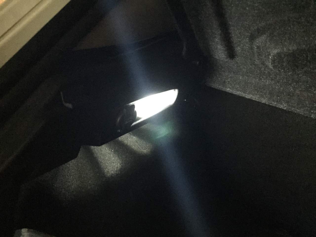

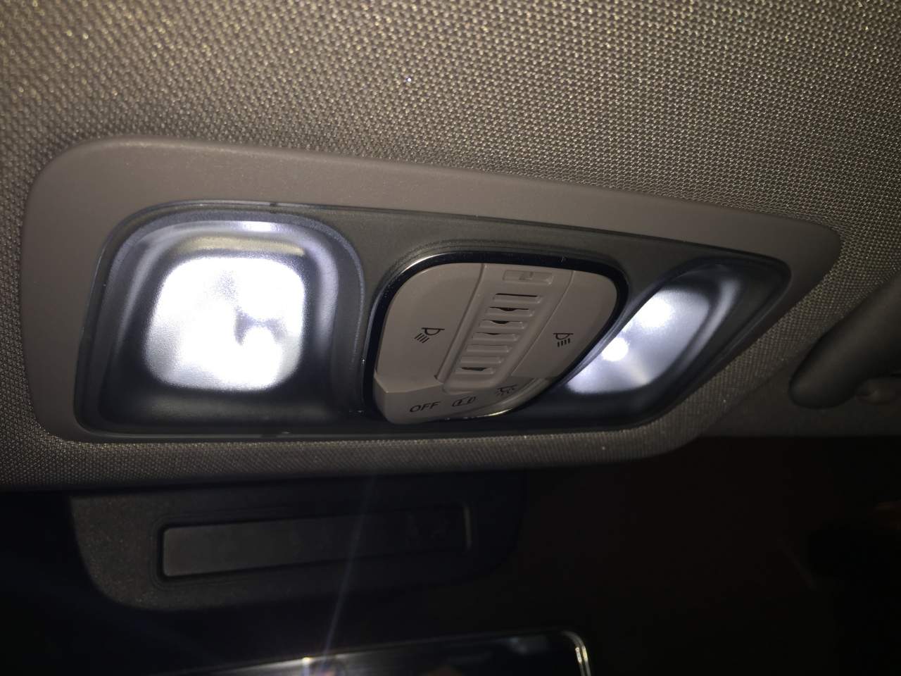

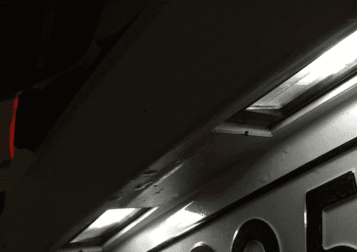

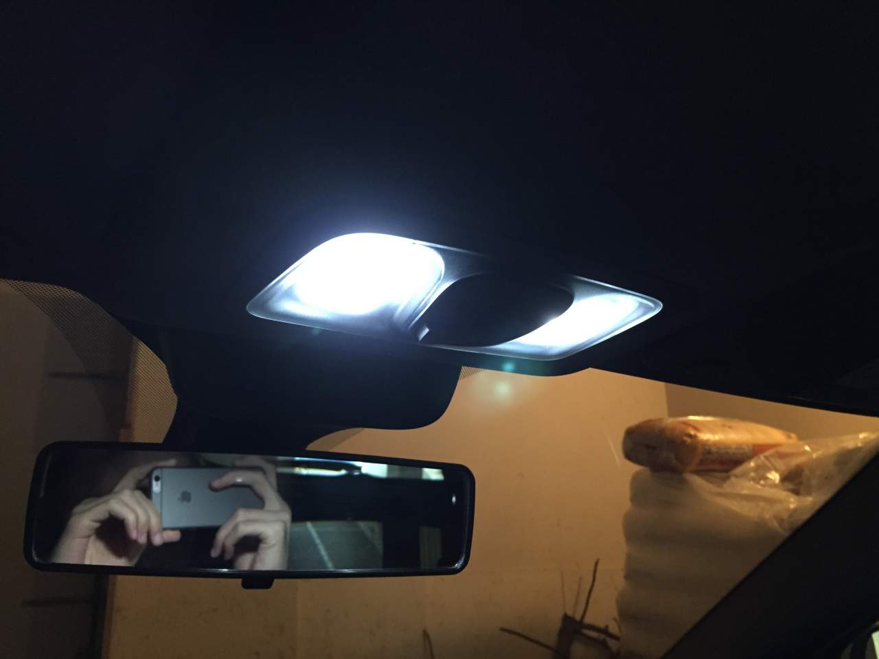

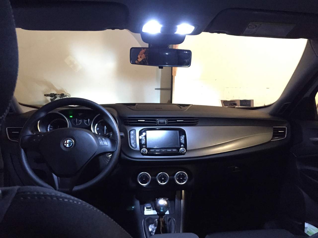

Io sono arrivato a questo risultato, che non è per niente male.
Foto 10-11-14 11 50 03.jpgFoto 10-11-14 11 34 19.jpgFoto 10-11-14 12 15 17.jpgFoto 10-11-14 12 19 14.jpgSchermata 2014-11-13 alle 02.22.14.png
Per la targa ho trovato dei T10 Led che risolvono il problema dell'errore. Per adesso sembra funzionare tutto, e per quello che ho speso è ottimo.
Li ho messi nelle plafoniere, vano portaoggetti, bagagliaio, luce pozzanghera e ovviamente la targa. Quello per la plafoniera dietro mi deve ancora arrivare...

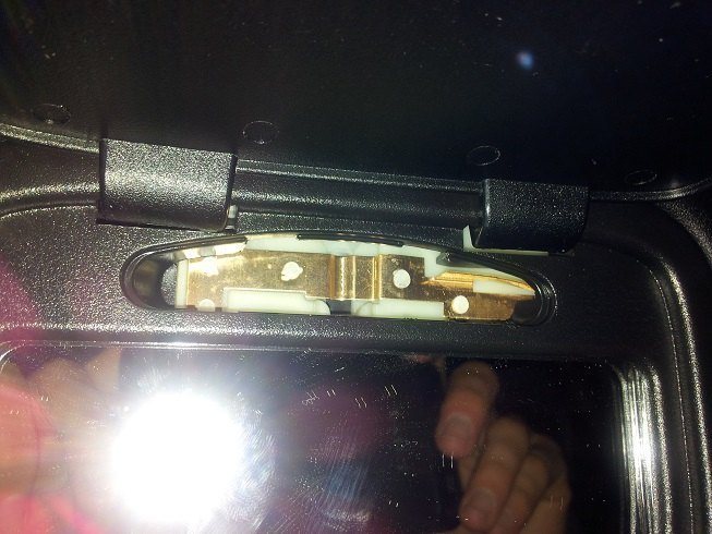

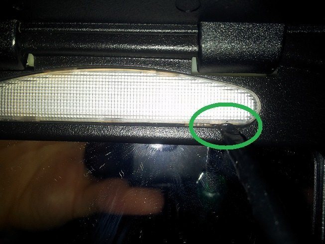

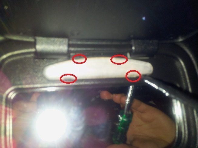

Guida per sostituire la luce nell'aletta parasole ( lampada con attacco T5 )perche' sul LUM non viene spiegato e si indica all'utente di recarsi presso la concessionaria/officina.
Dunque si puo' procedere cosi:
Apri lo Sportello aperto e quindi luce accesa dello specchietto
esercitare pressione nel mezzo della plastica trasparente per creare un leggere spazio tra la plastica stessa e la cornice
poi con un cacciavite a taglio piccolo (io ad esempio l'ho anche rivestito con del nastro per segnare il meno possibile le plastiche) fare leva tra la plastica trasparente e la cornice per far uscire i gancini, fatti uscire i primi 2 il gioco è fatto!
fate molta attenzione a non far "scappare" il cacciavite per evitare di rovinare qualcosa.
ecco come sono posizionati i gancini, quelli inferiori sono dei centraggi mentre i superiori sono quello che tengono incastrato il tutto
Ciao

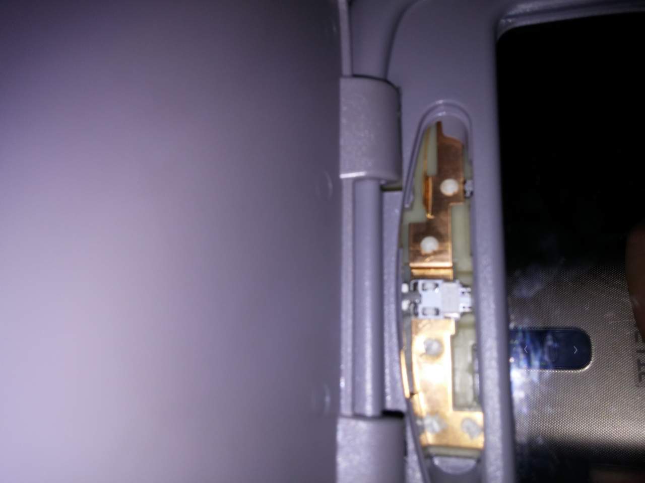

Mi sono procurato esattamente le stesse lampade ma ho un grosso problema... Non riesco a far entrare fino in fondo la lampada nella sede! Allego una foto per rendere meglio l idea, in pratica sono riuscito a posizionare la lampada ma non riesco a farle fare l'ultimo scatto verso il basso per fissarla! Consigli??
Inviato dal mio LG-D802
    46.5 KB · Visualizzazioni: 315
Re: Giulietta - Luci a led aftermarket per interni e targa
Sono gli stessi identici postati da metal jacket nel post che ho quotato.
Per quanto riguarda la foto cerco di spiegarla per renderla più chiara, si vede l'aletta parasole senza vetrino ed al centro c'è la lampada T5 che non riesce a scendere fino in fondo.
Immaginavo, grazie per la conferma.. Un modello che andrebbe bene invece qual'è?
