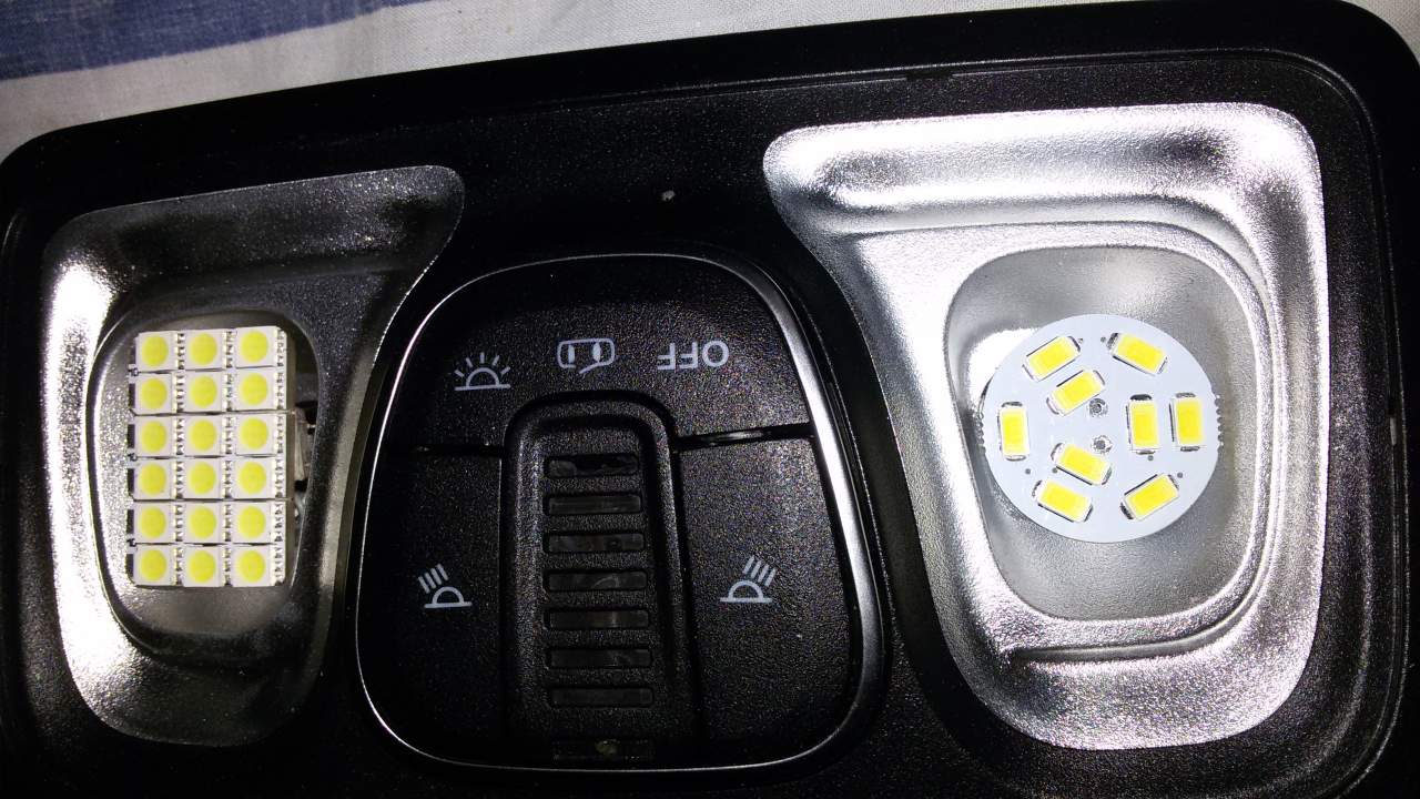

1€ anteriore quella lato destro circolare / 2€ quella posteriote .la basetta è di "alluminio" entrambi led 5730

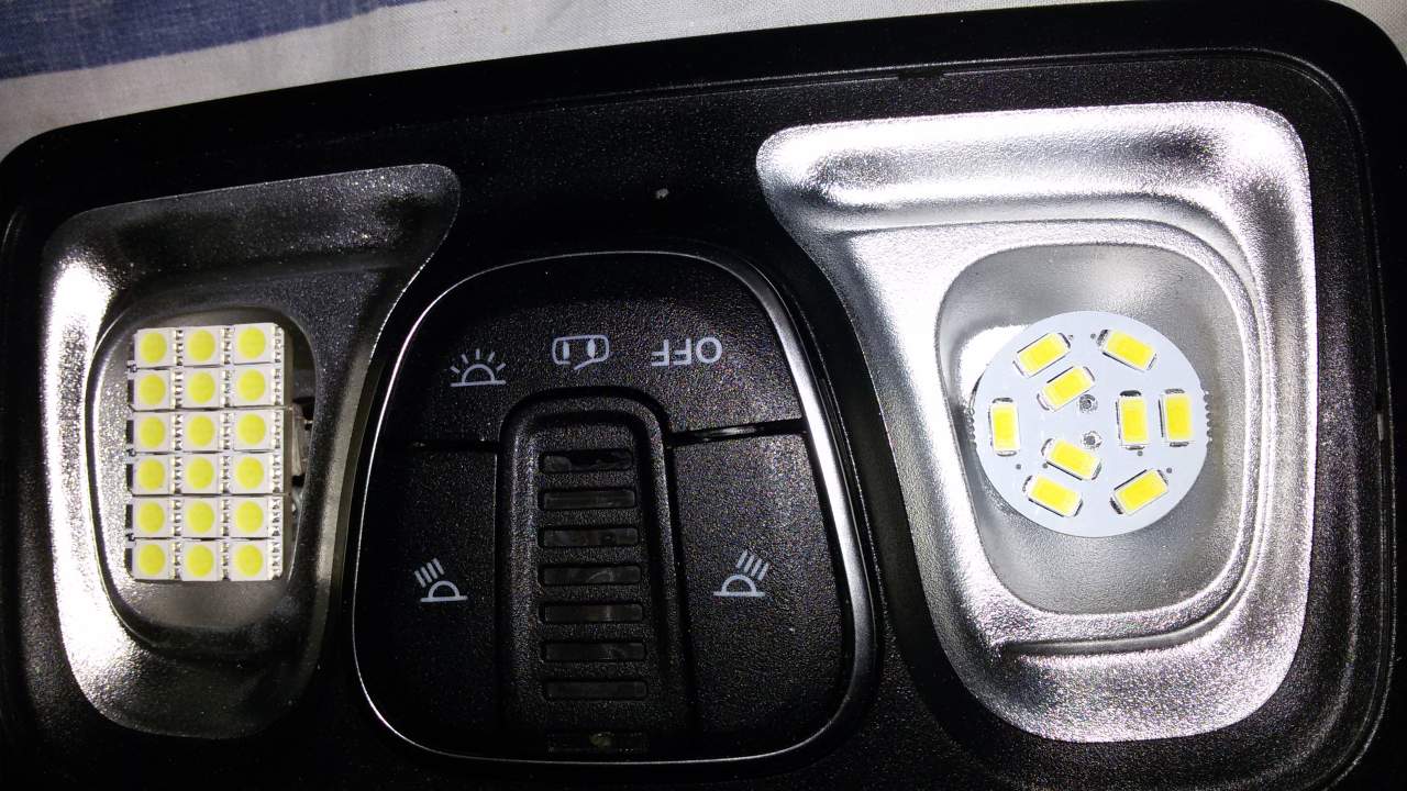

Sono plug and play? I siluro, che ho appena montato, rimangono leggermente accesi....

Se non ricordo male anche quelle illustrate da I Love Giulietta rimangono accese se non si mette una piccola resistenza. Però i LED sono molto efficaci, ottima illuminazione!

Il bello è che sono canbus. Tutte le t10 si spengono mentre i siluro no...me le tengo per un pò ed poi ordinerò quelli alfa.

Se il siluro non si spegne allora vuol dire che non ha nessuna resistenza che possa assorbire le correnti parassite
