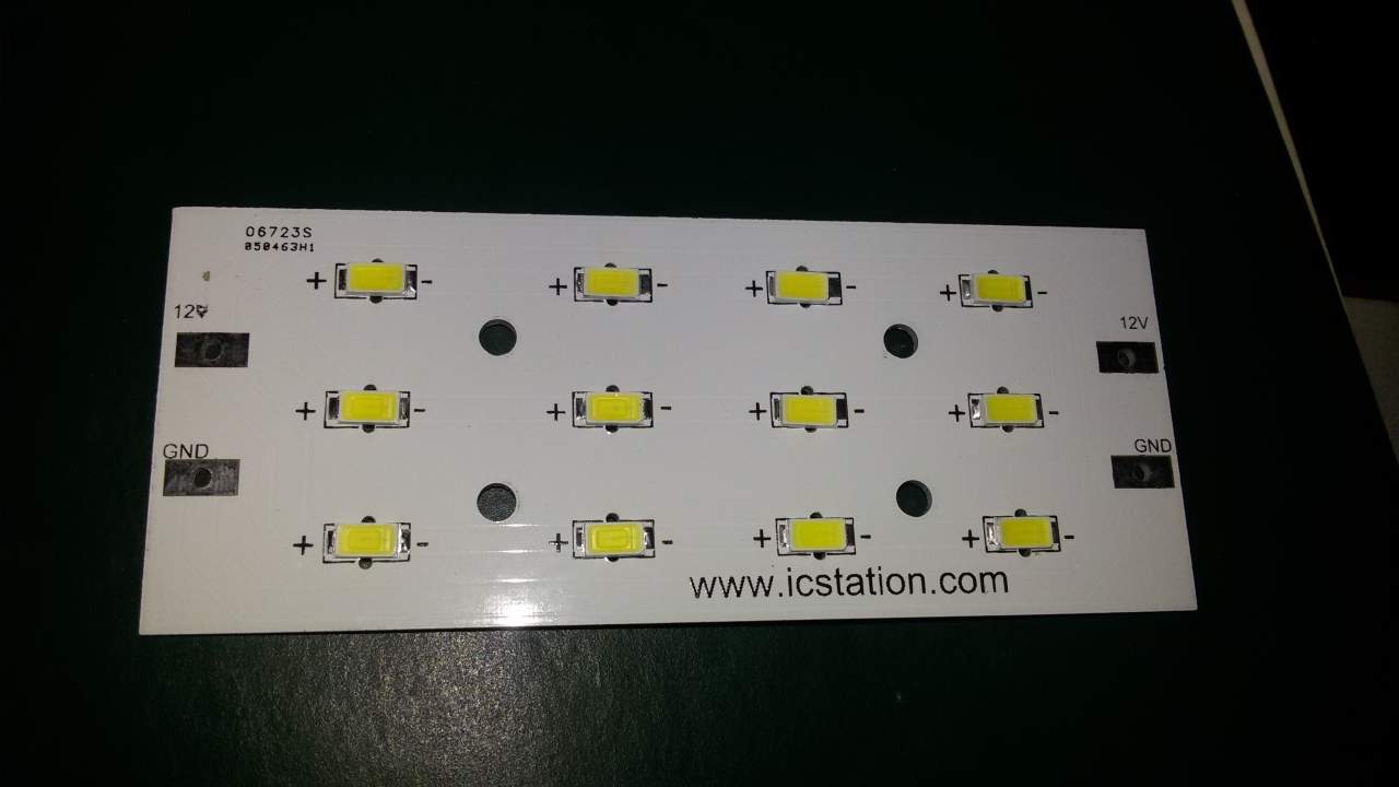

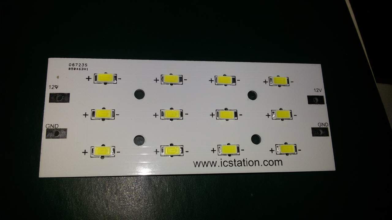

Buonasera...se al posto dei LED a siluro si mettono i pannelli a Led nelle plafoniere anteriori e posteriori come si fanno a fissare? Ho visto qua e la qualche lavoretto su quelle anteriori...
1 Qual'è il migliore e piu semplice da fare?
2 E per le posteriori come lo fisso?
3 Quanti led per pannello per quella anteriore e per la posteriore?
4 Bisogna aggiungere una resistenza a questi pannelli o ce l hanno gia integrata?
Grazie

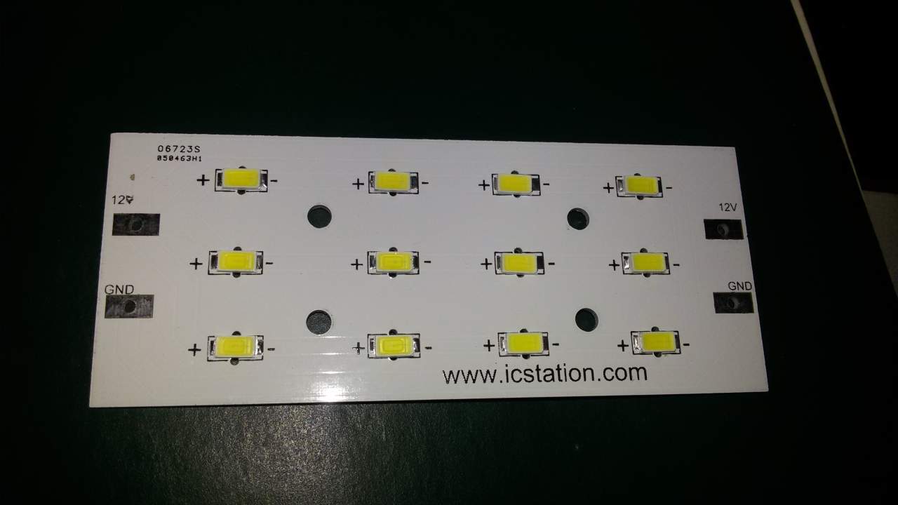

Si fissano con un normale biadesivo. Alcuni pannelli hanno già la resistenza, altri no.
era per evitare le correnti parassite di cui parlavate...esempi di qualcuno con la resistenza?
In ebay mi sembrano tutte senza
Difficile con resistenza a dire il vero mai trovati. Se non vuoi complicazioni di questo genere prendi quelli alfa
quelli alfa sarebbero quelli a cerchio diciamo? Se si bellissimi ma 50 euro per 2 led non li spendo!!
Andrò sui siluro con un pò di led e fine
Puoi sempre montare una resistenza da 10k su entrambi i poli per eliminare le correnti residue. Costa pochissimi centesimi

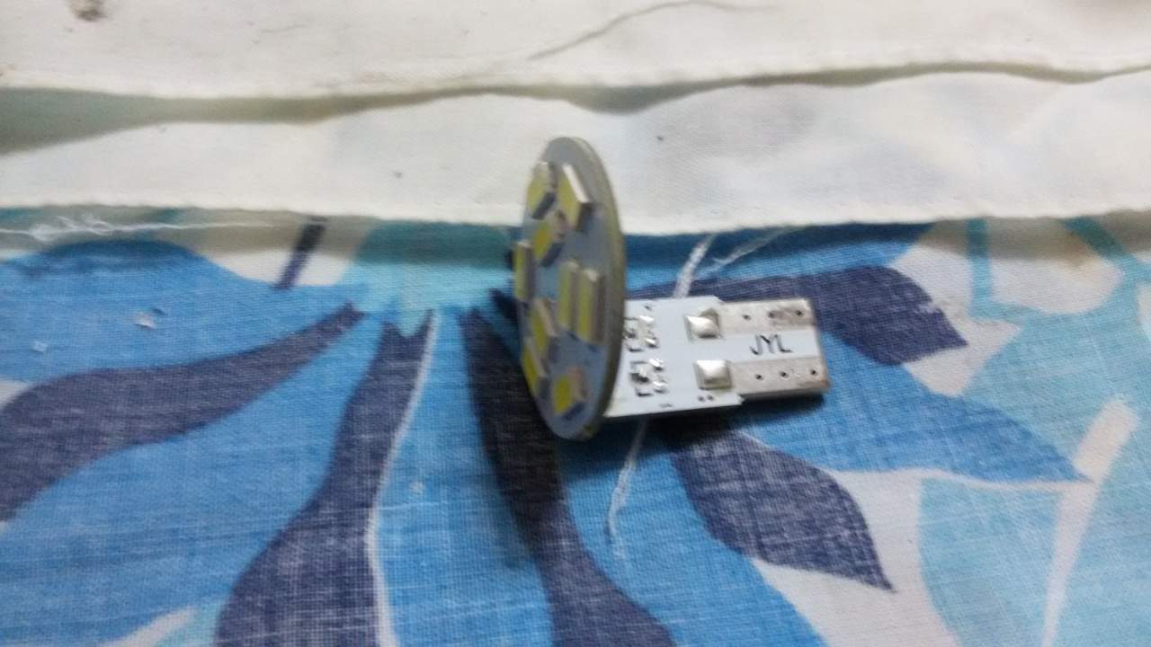

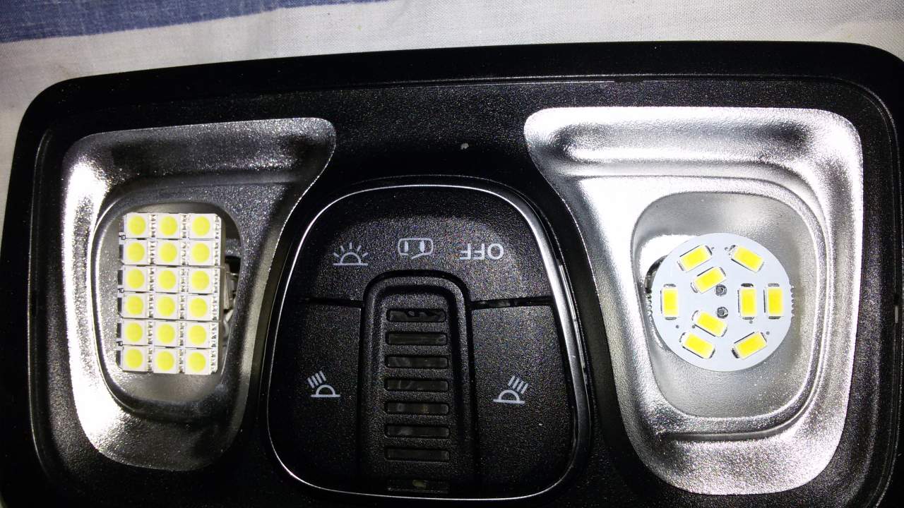

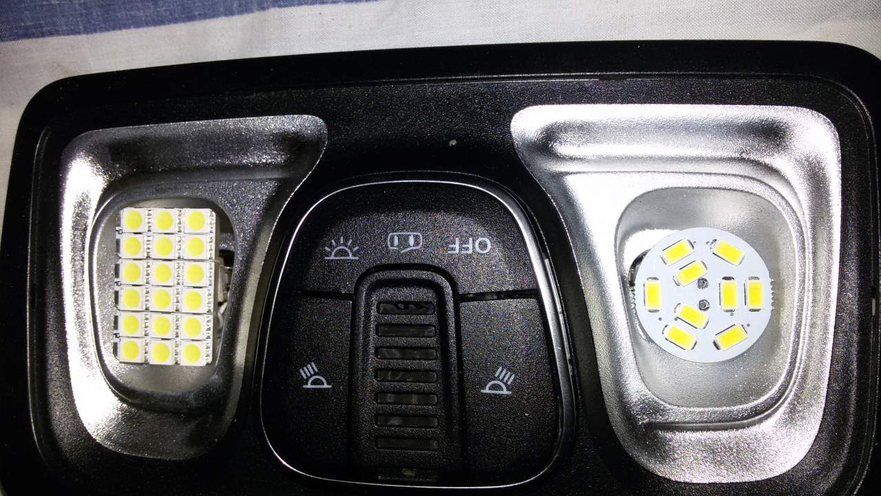

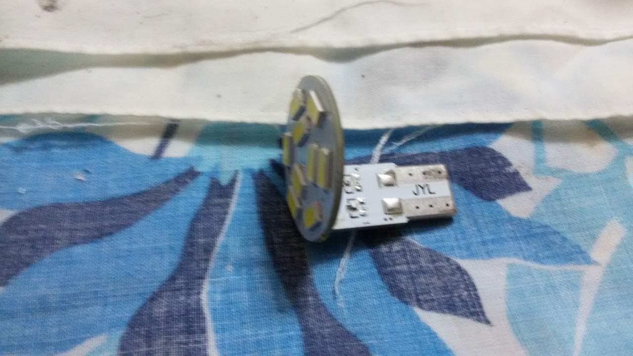

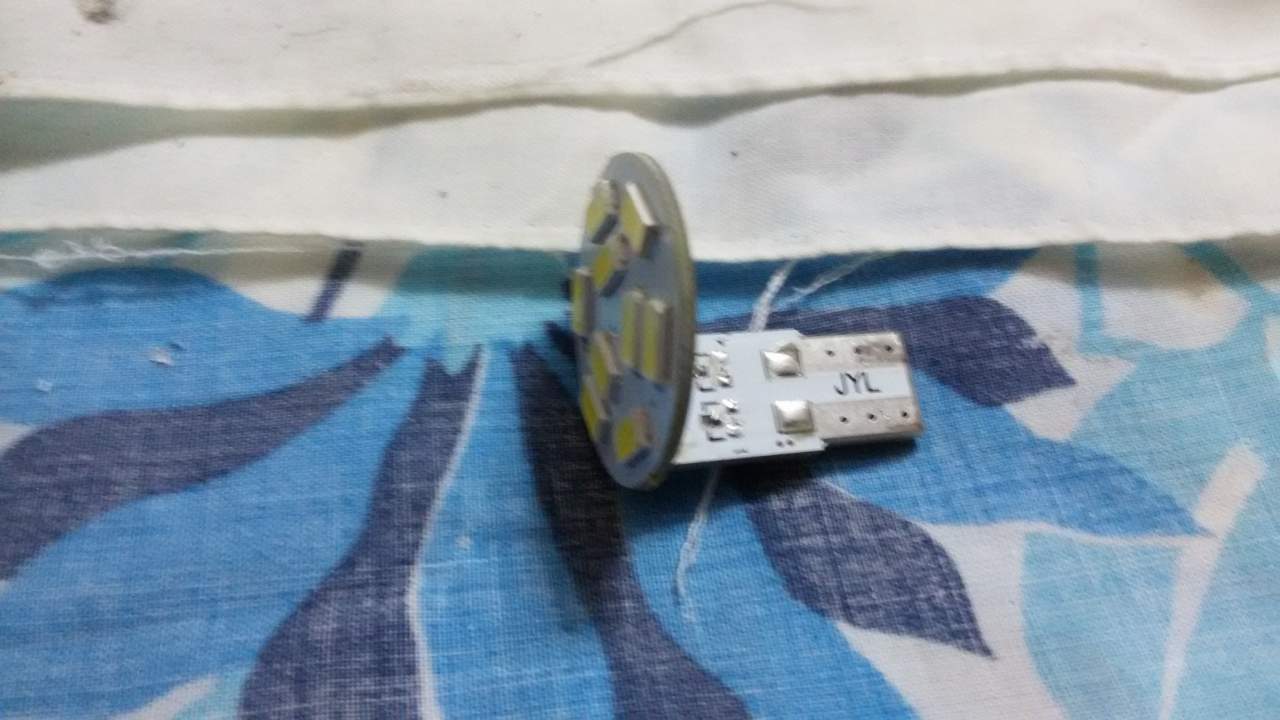

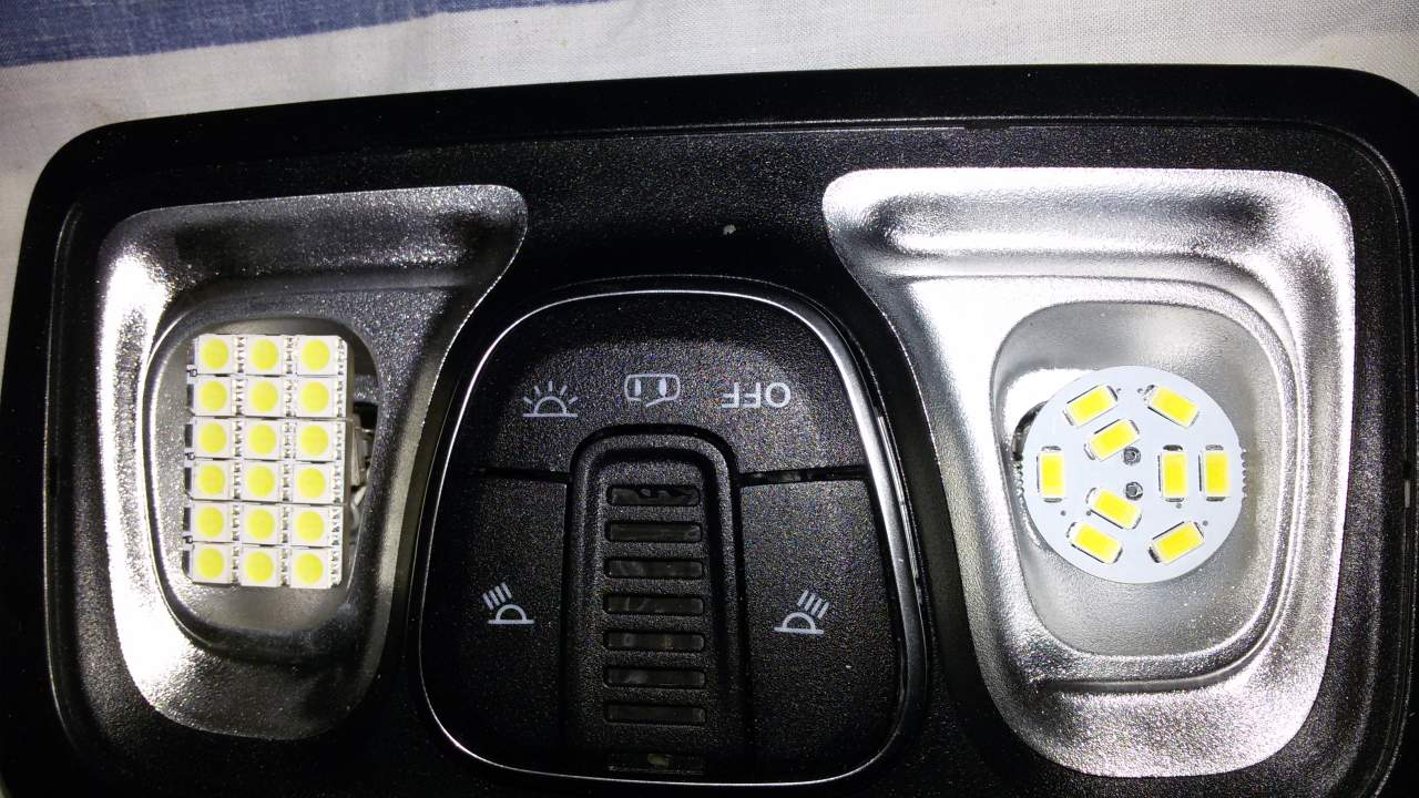

Se non vuoi spendere molto datti da fare queste quelle che monto io anteriore(circolari) e posteriori costo compreso aggiunta resistenza meno di 5e
Visualizza allegato 118524Visualizza allegato 118525Visualizza allegato 118526
Quindi dietro hai la plafoniera Ducato e ci metti quella piastrina rettangolare?
