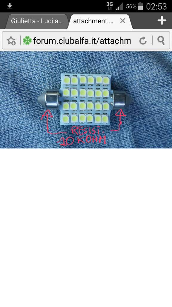

son gusti...pensavo che ce le avessero le resistenze quella della plafoniera...sono un pò in confusione per quelle delle plafoniere
Screenshot_2015-09-15-02-55-17.jpg metti una resistenza ceramica quelle piccole da 10kohm e 1/4 di watt se ti rimangono leggermente accese.quella dietro se và un pò molle prova ad allargare la linguettina metallica dove và incastrata la lampadina
Le ho prese in UK ...molto belle...se scrivi in ebay t 10 9 led e vai sotto le trovi...son quelle piatte ...3.69 la coppia...una roba simile...
Quella grossa è per la plafoniera posteriore ma rimane accesa e non so mettere resistenze...quindi mi servono quelle con resistenza integrata
