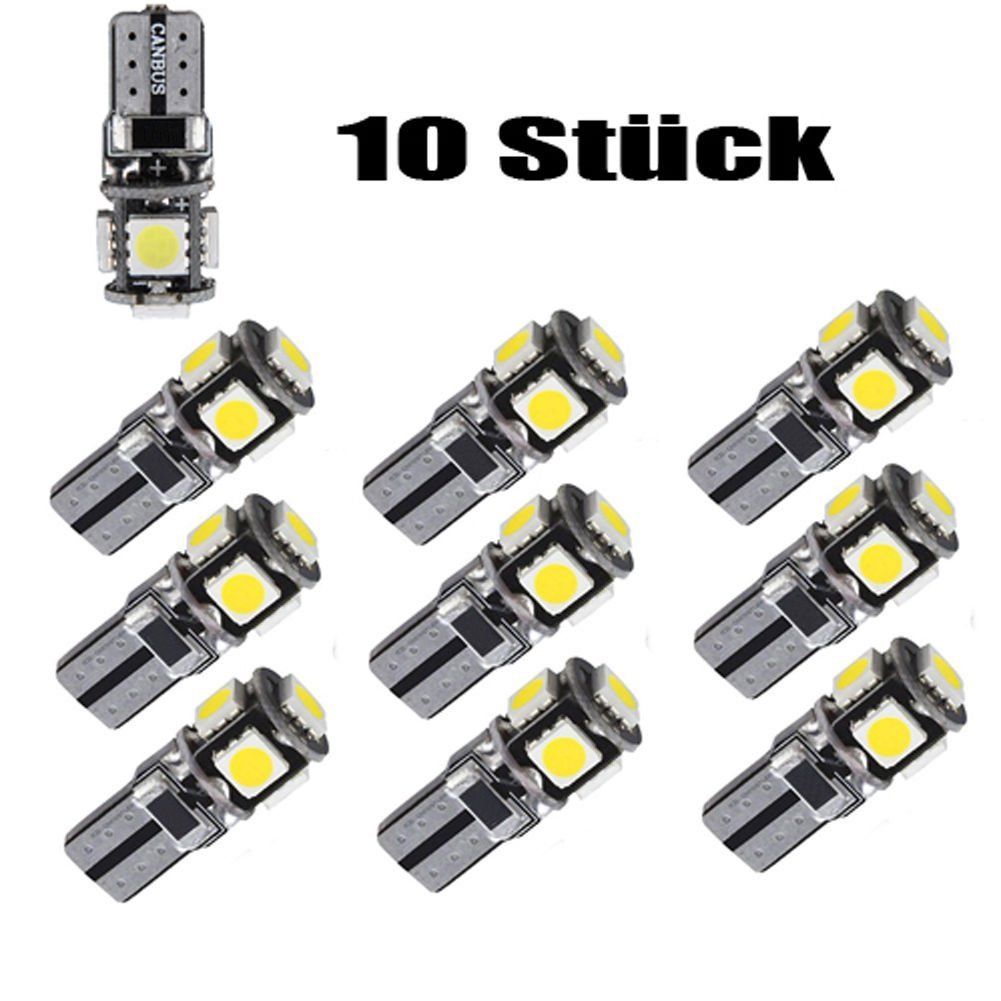

Ciao.
Io ho preso questi in foto e non ho avuto nessuna difficoltà nell'inserimento.
Plafoniera My2014.

Prima di scegliere ho misurato il diametro del foro..Poi ho scelto.

Vabbè dai,se compro un kit completo per la mia auto, e mi specificano addirittura nell'inserzione che è per la 2014 (come la plafoniera in cui le ho montate) non mi metto certo a prendere misure ;)
Ad ogni modo, smontando il vetrino (operazione semplicissima contrariamente a quanto credevo) ho potuto montare le lampade e funzionano alla perfezione!
