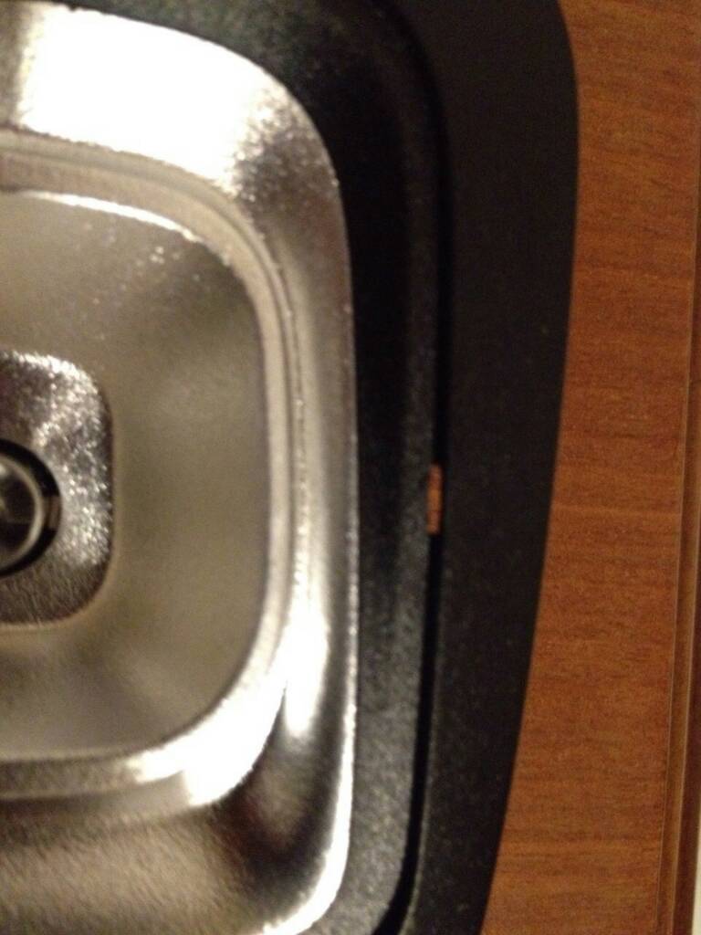

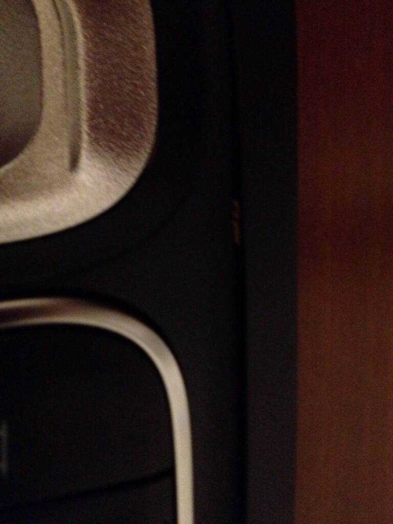

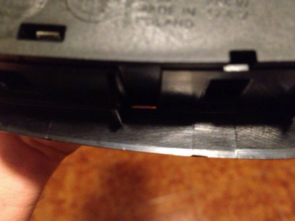

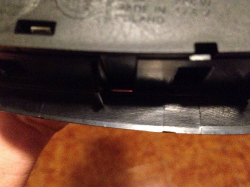

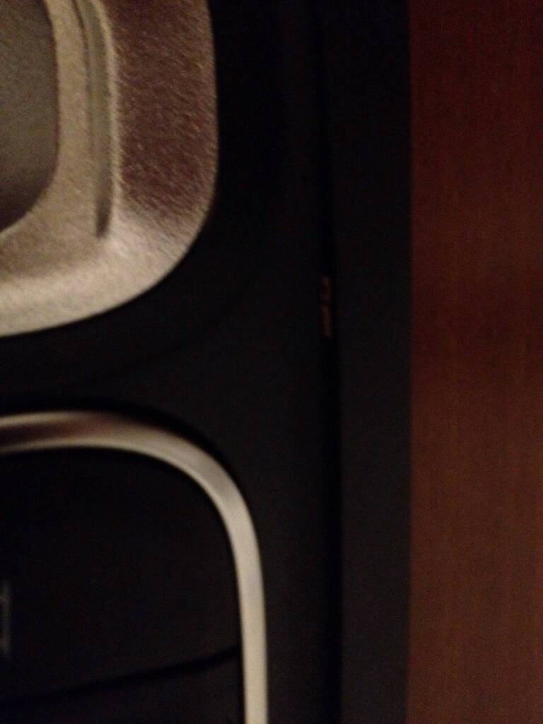

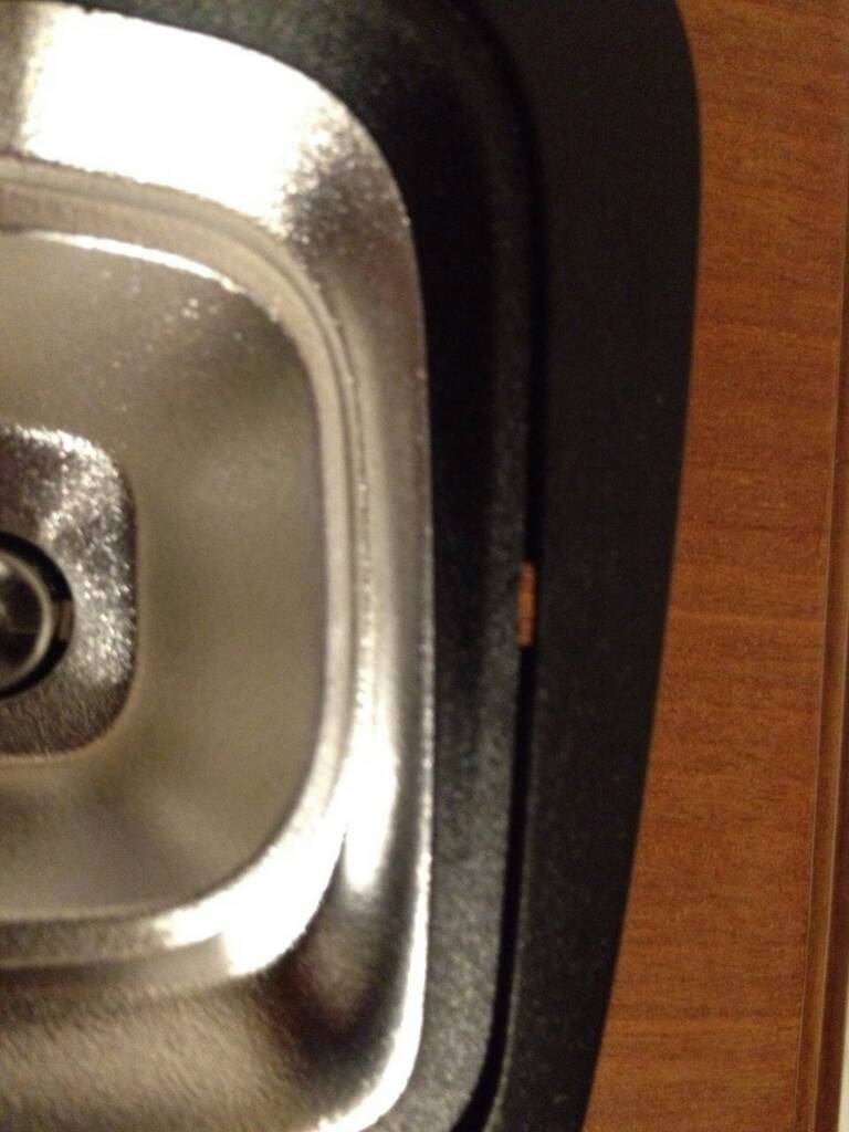

Sono alcune foto dell'utente Wurth che grazie al supporto di Polinesiano ha individuato come smontare la plafoniera per montare il kit dei dischi a led qualora uno volesse mettere il kit anziche' le lampade a led.Quindi si faccia attenzione che per installare il kit non bisogna aprire tutta la plafoniera dalla parte posteriore ma dalla parte anteriore agendo su delle linguette che si vedono dalle foto che allego.
Grazie infinite!!!! Speriamo di riuscire a montare quella anteriore stasera!!!! Altrimenti va a sabato ufffff comunque grazie me l'ero perso quel post!!!!
