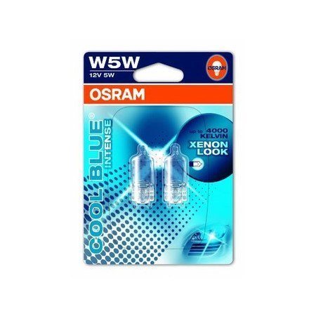

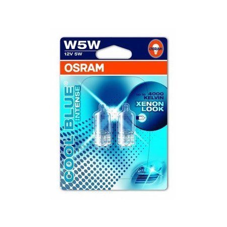

ah bene se durano poco non le compro ahahha....io ho le osram cool blue intense nella targa non son male, meglio delle originali...sicuramente non a livello dei led
ciao, io vorrei adottare la tua soluzione ovvero osram cbi. Che resa hanno? Fanno una bella luce? Ovviamente non sono paragonabili ai led pero' di sicuro piu duraturi. Potresti postare una foto?
