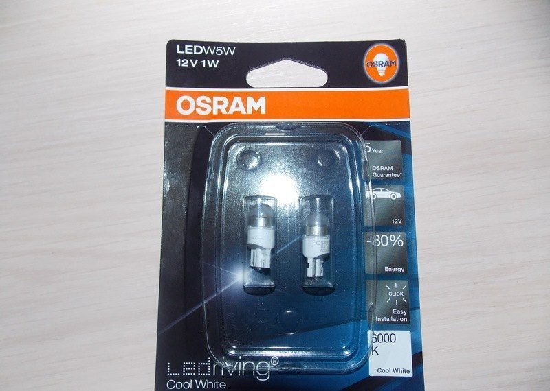

Infatti l'avevo chiesto perchè in questa inserzione Filtro Portalampada Resistenza T10 W5W 12V Led Warning Canceller No Errore Luci Di Posizione Con Dissipatore si dice "Con questo FILTRO led warning canceller, potete installare qualsiasi tipologia di lampada a led su auto canbus di ultima generazione senza avere problemi."
Se fosse davvero così potrei prendere i 2 moduli spegnispia + 2 W5W Osram LEDriving 6000°K come questi:
Dipende dall accoppiata led e resistenze.Per evitar problemi a priore consiglio entrambi canbus
Visualizza allegato 120048
con quel modulo vai tranquillo che problemi non ne hai...è come il mio ;)...da Bep's la coppia costa 9.90 € :D

Ciao roby si sono esattamente loro e ti garantisco personalmente che con queste e con led NON canbus, la spia non si accende e non si surriscaldano neanche
Iron mò dai indicazioni sbagliate...allora non fai attenzione a quello che dico e scrivo.dipende dall accoppiata resistenze e led.anche se i led non sono canbus mica han tutti lo stesso assorbimento?!?!se mette dei led che assorbono meno corrente dei tuoi "potrebbe" aver problemi
Io però ne sono sicuro perché le ho provate con diversi led NON canbus e mai errori, questo perché per certo ti dico che sul gruppo fiat le resistenze per eludere il check devono essere da 47ohm e queste della D-Gear lo sono per cui non necessita di led canbus...sull assorbimento diverso da led a led son sincero non lo sapevo...una info in più
