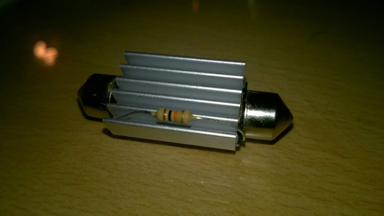

Puoi fare come ho fatto io. Compri una resistenza da 10k (costano pochissimi centesimi l'una) e la saldi tra i 2 poli della lampadina, magari la fai passare a lato del dissipatore.
In questo non butti la lampadina.

Seguendo il tuo consiglio ho preso una resistenza da 10K, 1/4 di Watt (che il negoziante mi ha tra l'altro regalato dato il bassissimo costo) e non avendo il saldatore l'ho semplicemente incastrata tra i 2 poli della lampadina.
Ecco il risultato:
In questo modo la lampadina si spegne completamente e posso evitare di comprarne una nuova.
Grazie legione6!

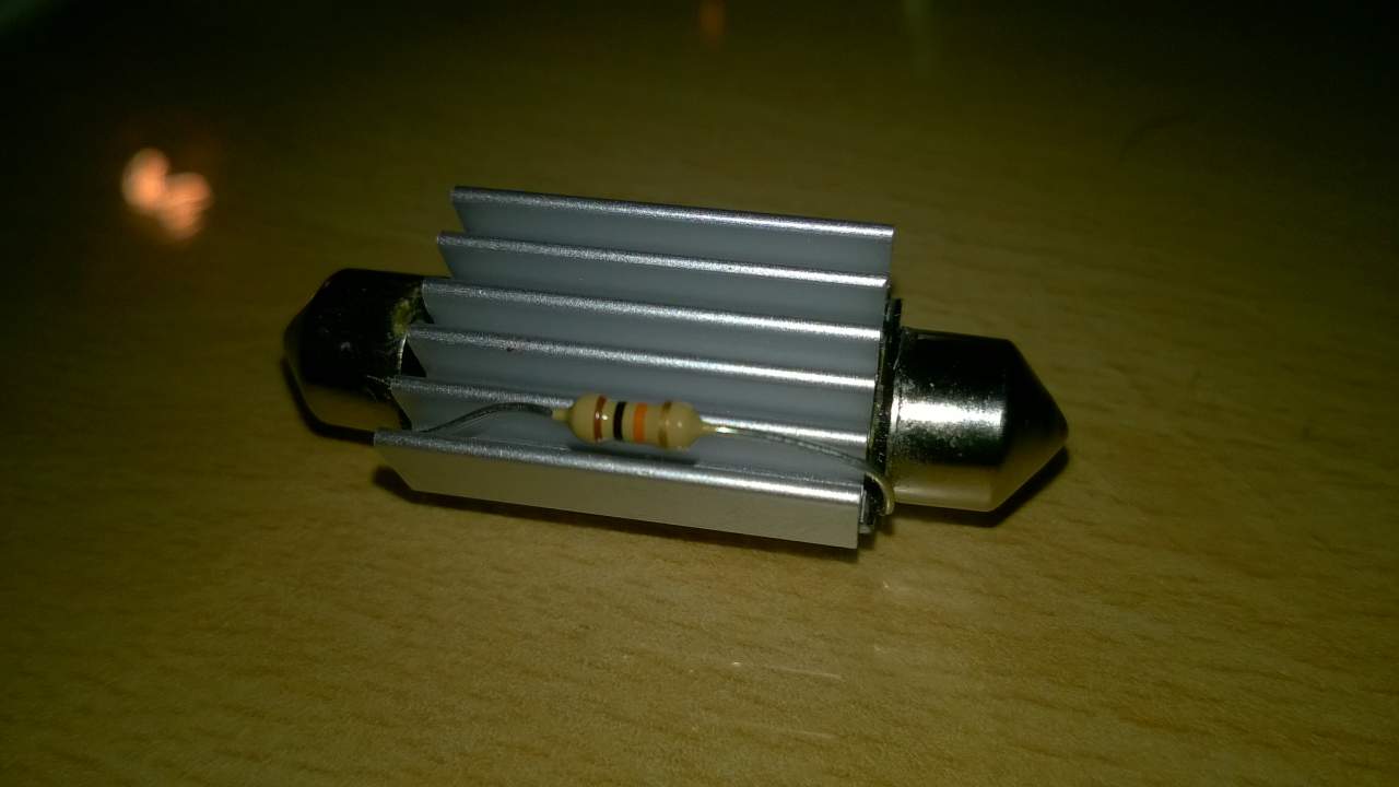

Ecco il risultato:
Visualizza allegato 120111
Grazie legione6!
Cerca d isolare la resistenza potrebbe causar un corto circuito con il dissipatore in alluminio.
Ci avevo pensato e avevo provato a mettere un pezzetto di carta stagnola tra la resistenza e il dissipatore ma dato che non riuscivo a farla passare l'ho lasciato così.
Il problema potrebbe essere il calore? Considera però che questa lampadina si trova nella plafoniera posteriore e quindi rimane accesa al massimo per 1 minuto all'apertura delle portiere. Non credo che in 1 minuto il dissipatore possa raggiungere temperature così elevate, o sbaglio?
Quando monto le altre lampadine proverò comunque di nuovo a infilare un po di carta stagnola.
