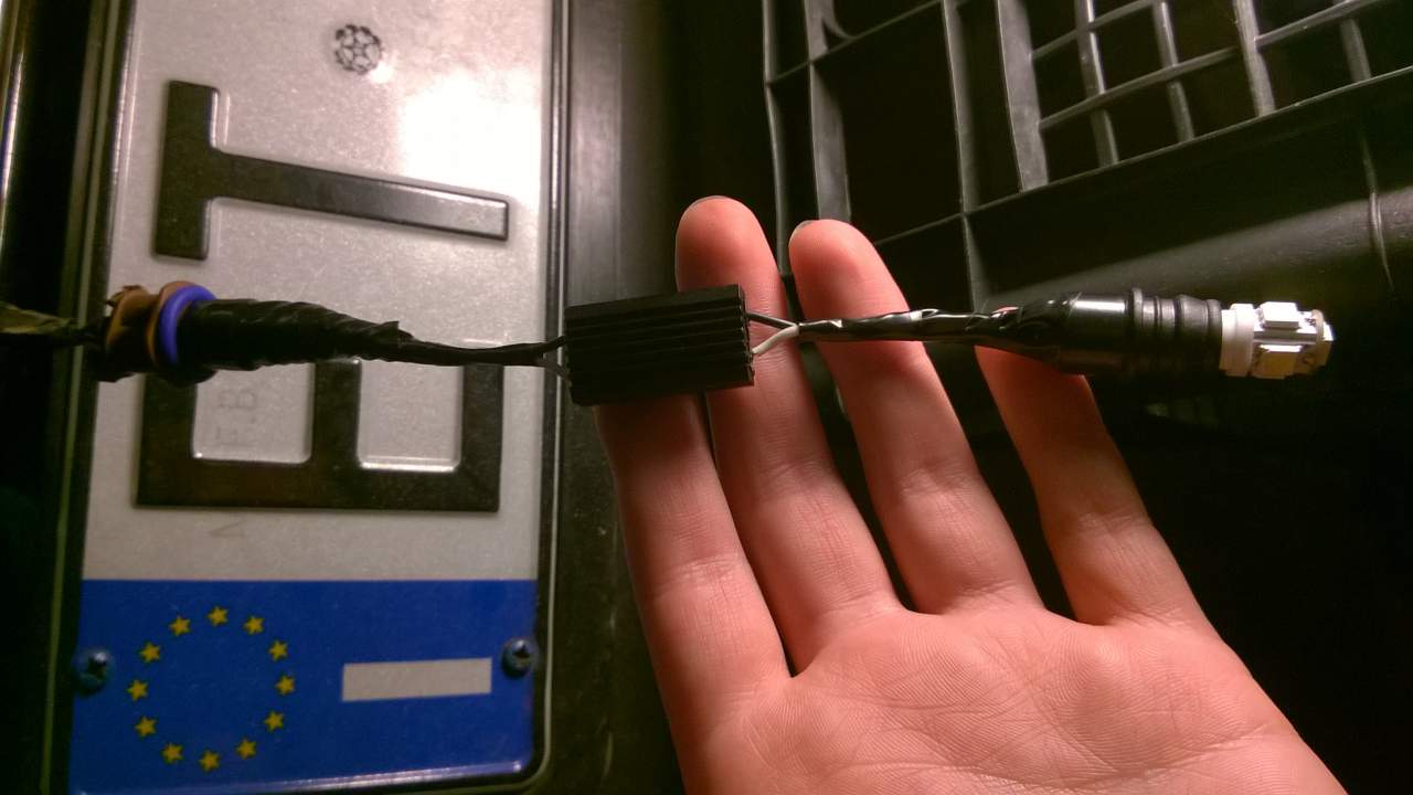

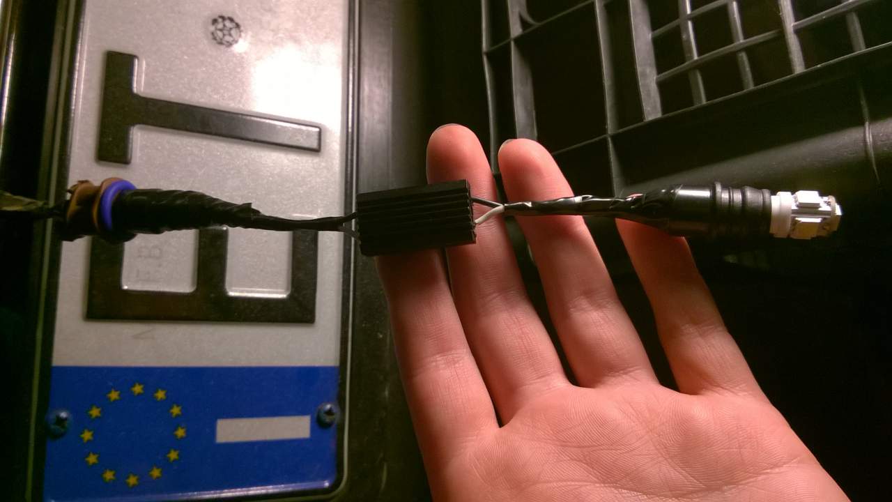

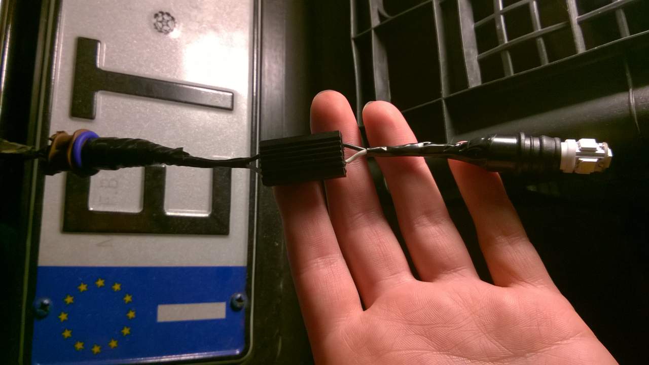

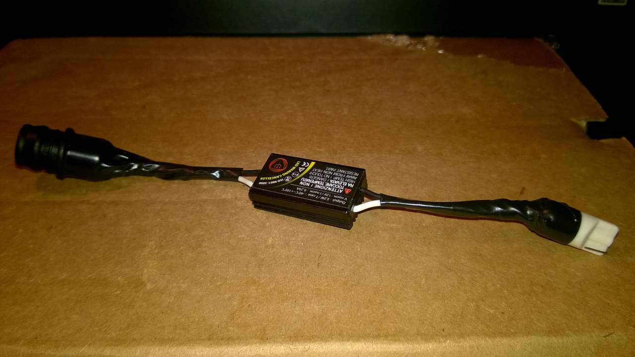

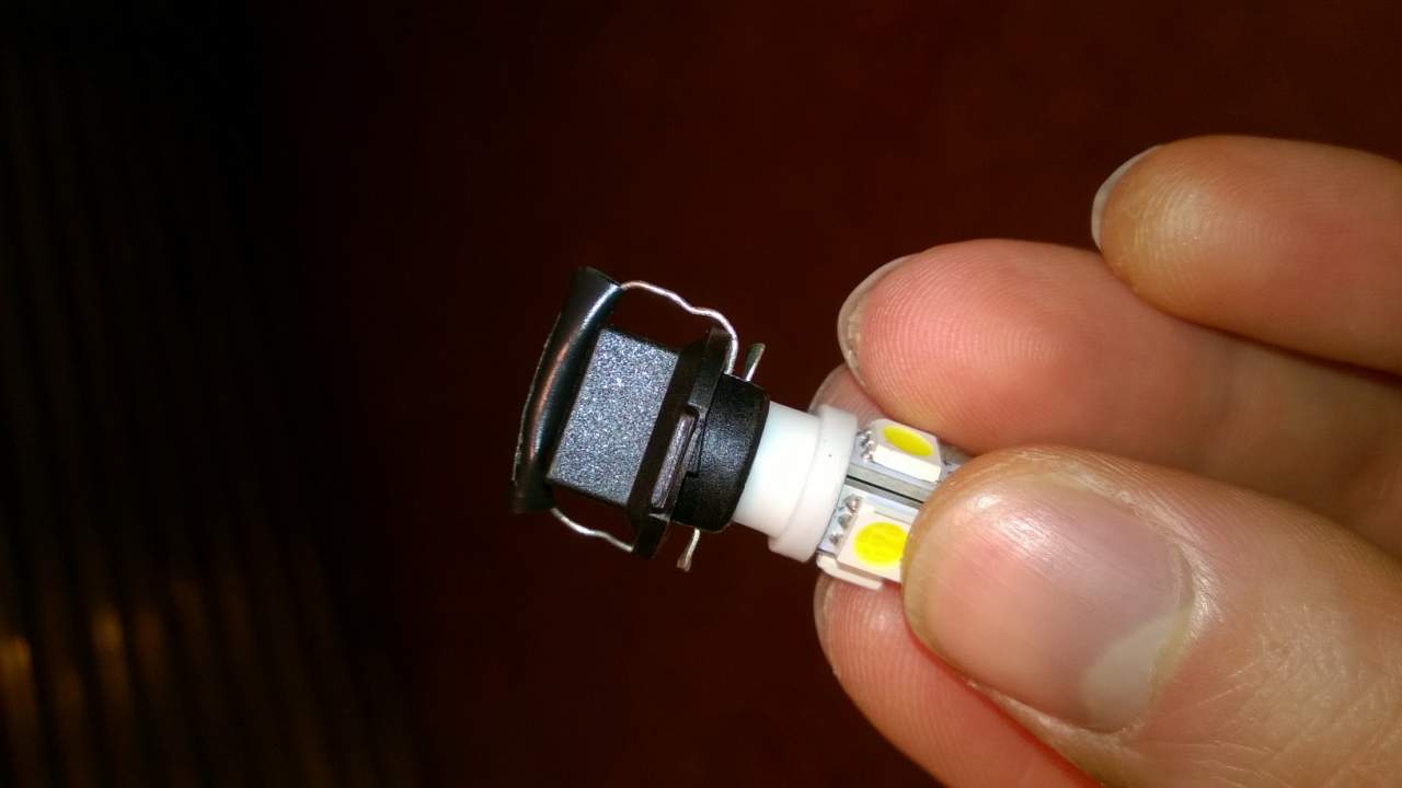

Intanto ho "imbragato" i moduli spegni-spia nel nastro isolante come vedete in foto.
Poi, una volta montati, farò un altro giro di nastro tra il portalampada originale e il maschio della resistenza e tra il portalampada della resistenza e il led!
Grazie a una tregua concessami dal torcicollo sono riuscito a effettuare il lavoro pochi minuti fa.
Difficoltà dell'operazione: elementare.
Le resistenze dopo 10 min sono abbastanza calde ma si riescono a tenere in mano per più di qualche secondo.

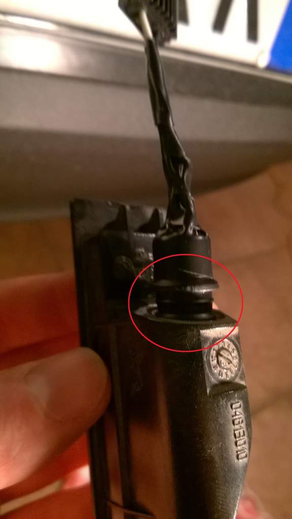

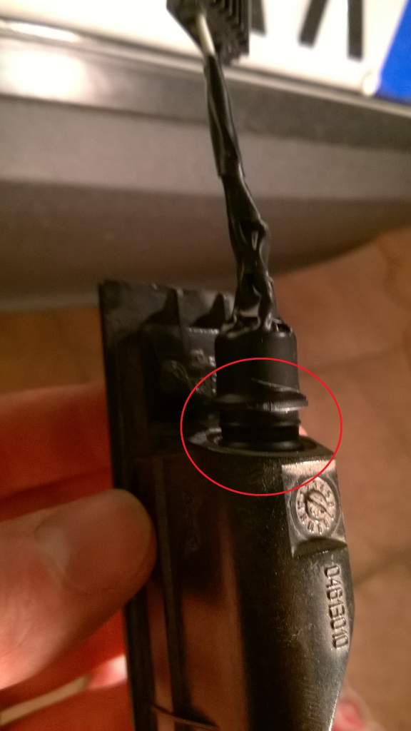

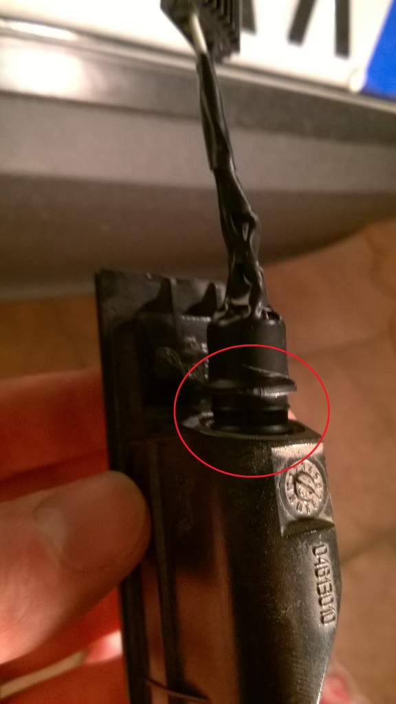

Unico appunto, il portalampada integrato nel modulo spegnispia non si aggancia alla plafoniera come quello originale (che va inserito e poi girato di 90° per bloccarlo) ma sembra comunque ben incastrato.
Ecco una foto:
Come potete vedere nel cerchio rosso, il portalampada non riesce ad incastrarsi completamente nella plafoniera.
Ecco altre foto del lavoro:
Il modulo nastrato

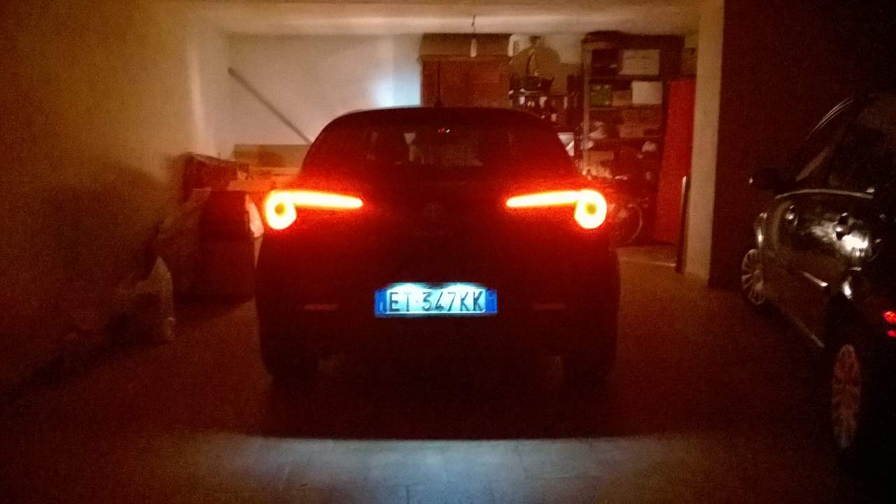

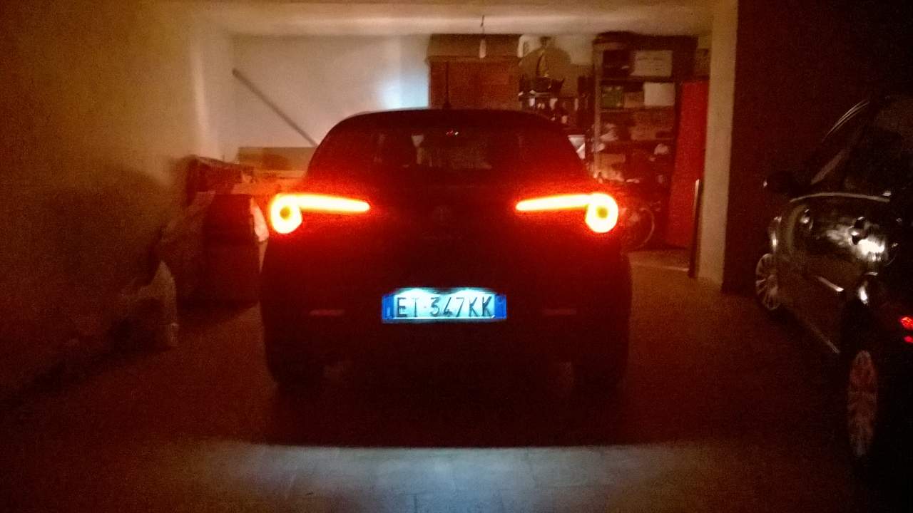

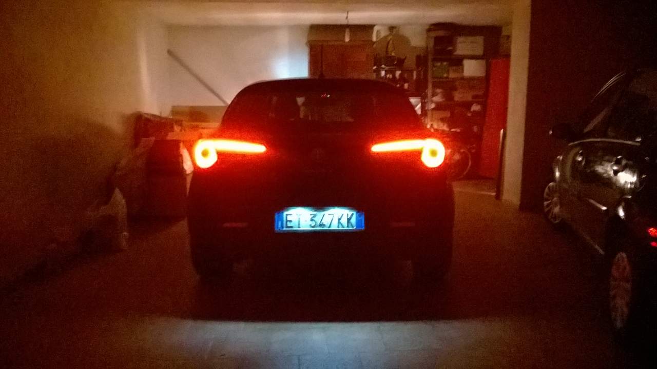

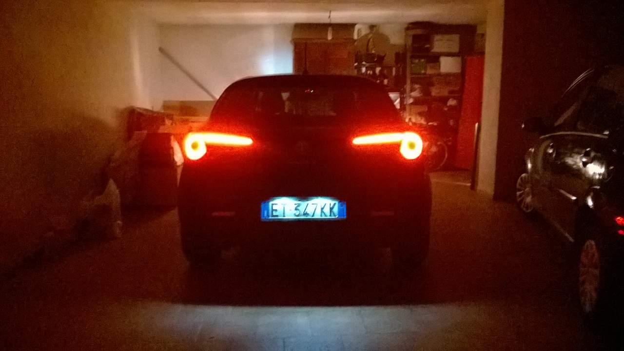

Il risultato finale al buio

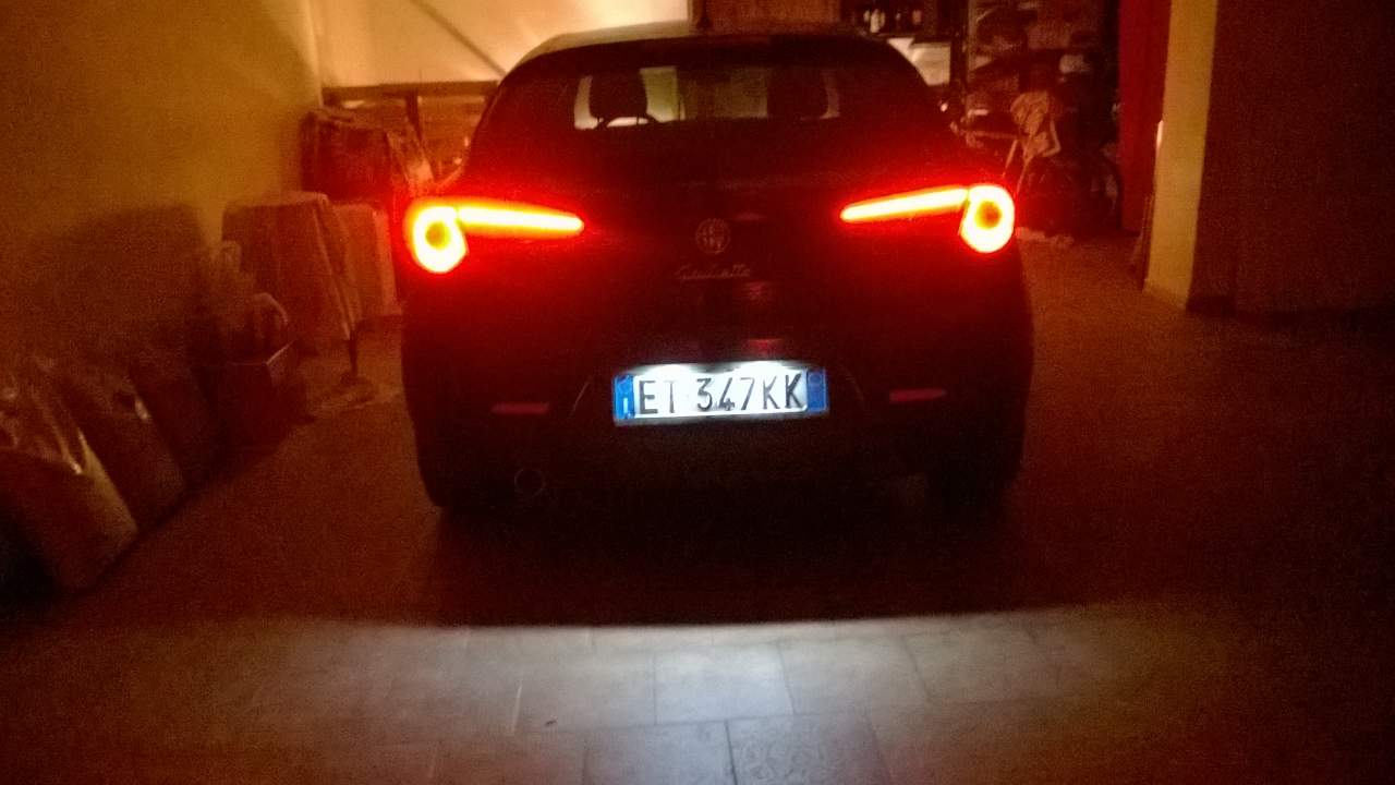

Purtroppo i miei dubbi circa l'efficienza dei 5 led distribuiti su tutti i lati si sono concretizzati, nel senso che in effetti la targa non è così ben illuminata come dovrebbe e come mi aspettavo (la foto di sopra non rispecchia al 100% l'impatto dal vivo). Sarebbe meglio avere i led su un solo lato.
Li ho provati anche nella plafoniera anteriore e lì sarebbero perfetti, solo che non essendo canbus rimangono sempre leggermente accesi.
Quindi ho 2 opzioni: o applico una resistenza (quale e come?) e li uso nella plafoniera anteriore oppure se c'è qualcuno interessato glieli vendo (se interessati potete contattarmi in pm).
Cavolo io li ritengo anche trp forti, anche in foto sembra ok... Alla fine se fai caso alle altre auto La luce delle targhe è davvero leggera.. Sec me 5 led è più che giusta.. Poi Vabbe i gusti Son gusti..
Inviato dal mio LG-D855 utilizzando Tapatalk
Anche io credo che 5 led siano giusti, ma se fossero tutti su un lato.
Con le mie lampadine in pratica la targa risulta illuminata a pieno da 1 solo led e dalla luce riflessa degli altri 4. Per questo poi la targa sembra un po' smorta. Mi sembrava più luminosa prima con le lampadine alogene di serie.
Comunque ho ordinato su ebay le lampadine a 6 led su un solo lato (che mi serviranno per antipozzanghera, bagagliaio e vano portaoggetti) quindi appena arriveranno proverò a montarle sulla targa per vedere se migliora.
Ecco una foto:
Visualizza allegato 120181

Il modulo nastrato

L o'ring blu toglilo e mettilo al portalampada della resistenza.e nella plafoniera spingilo bene fino in fondo...il portalampada..
Grazie del consiglio! Quindi secondo te il portalampada del modulo arriva fino in fondo? Avevo provato a spingerlo ma non ci sono riuscito e avevo paura a forzarlo. Proverò di nuovo quando farò la prova delle lampadine a 6 led su un lato.
Il resto del lavoro ti sembra ben fatto? Il nastro isolante va bene? L'ho messo solo sui fili nel caso in cui dovessero venire a contatto con la resistenza calda.
La resistenza invece l'ho lasciata così com'è e l'ho semplicemente infilata nel vano della plafoniera. Ho fatto bene?
...per il discorso illuminazione scarsa ecco perche io ho preso quelli a 9
Non credo sia una questione di numero quanto piuttosto di orientamento dei led. Tutti su un lato credo sia la soluzione ideale. Vi farò sapere.

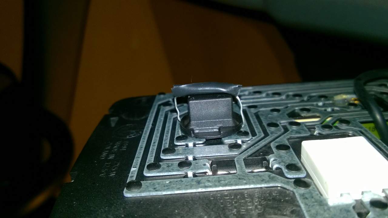

In attesa delle lampadine a 6 led, stamattina ho fatto alcune prove.
Ho provato a usare le lampadine acquistate nella plafoniera anteriore aggiungendo una sola resistenza da 10k e 1/4 W.
Ecco come ho sistemato la resistenza:
Come potete vedere ho anche nastrato la resistenza in modo che non venga a contatto col portalampada, anche se non credo che scaldi.

A proposito di targa, stamattina ho messo l'oring azzurro sul portalampada del modulo spegnispia come mi avete consigliato e ho spinto bene in fondo nella plafoniera. E' vero si incastra perfettamente facendo un po' di forza; il problema però è quando lo si vuole togliere...ho dovuto usare le pinze facendo molta attenzione a non applicare troppa forza per non spaccare niente.

Vi do un consiglio: come detto precedentemente ho trovato grandi difficoltà per togliere il portalampada del modulo spegnispia dalla plafoniera della targa (ho dovuto usare le pinze applicando parecchia forza ma rischiando di spaccare tutto), quindi prima di rimontare il tutto ho dato una bella passata di carta vetrata sulla filettatura del portalampada. In questo modo il portalampada si incastra nella plafoniera ma si può rimuovere facilmente a mano!

Targa con lampadine a 5 led su tutti i lati
Targa con lampadine a 6 led su un lato

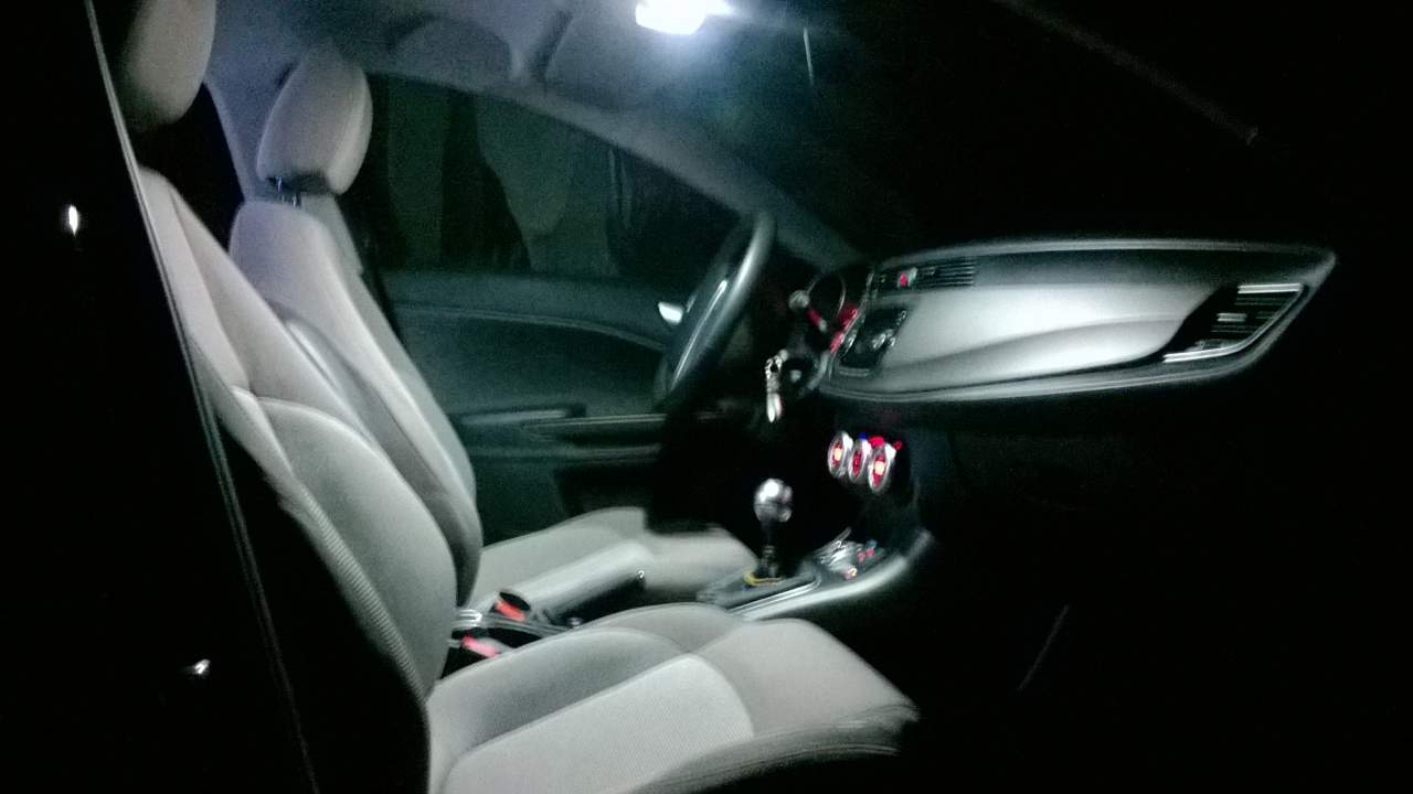

Interni a led
