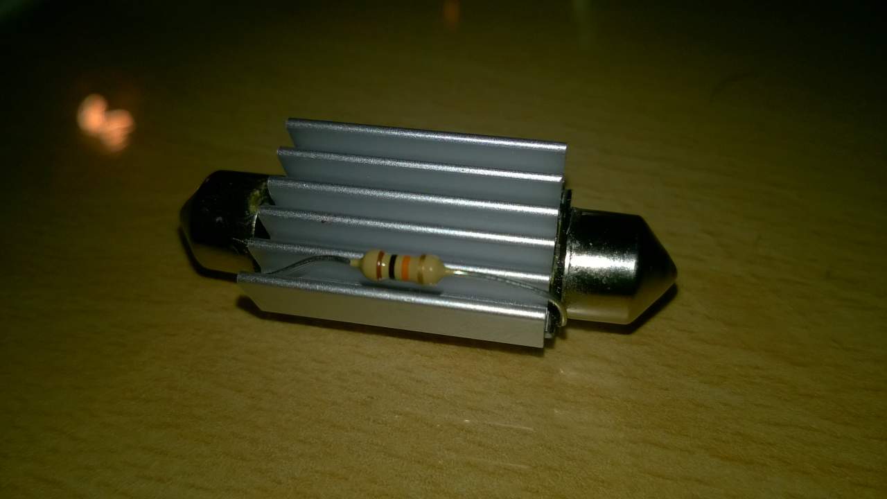

Seguendo il tuo consiglio ho preso una resistenza da 10K, 1/4 di Watt (che il negoziante mi ha tra l'altro regalato dato il bassissimo costo) e non avendo il saldatore l'ho semplicemente incastrata tra i 2 poli della lampadina.
Ecco il risultato:
Visualizza allegato 120111
In questo modo la lampadina si spegne completamente e posso evitare di comprarne una nuova.
Grazie legione6!
Prego :)
Come scritto già da qualcun altro usa del nastro isolante intorno a tutta la lunghezza dei 2 poli della resistenza e terca di fissarla se non vuoi cambiare la lampadina.
In ogni caso basta tenerla distante dal dissipatore per evitare che il calore a contatto sciolga il nastro che eventualmente andrai a mettere

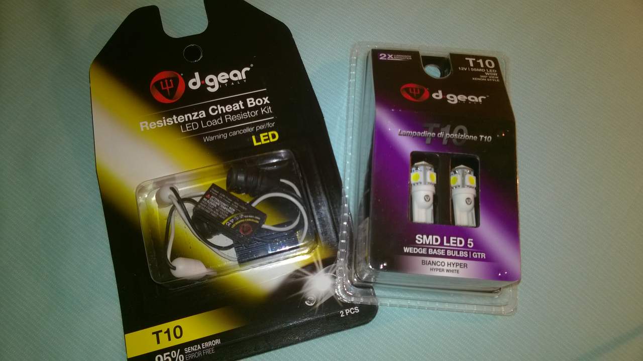

Il materiale per la targa è arrivato:
Ora non mi rimane che provare a montarle...torcicollo permettendo!
