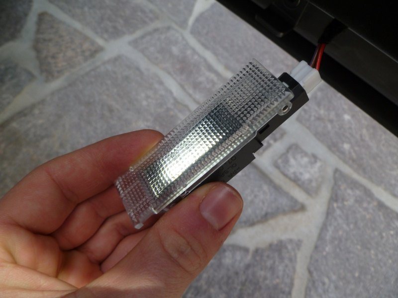

Presi i led della linea accessori, non c'è paragone con quelli comprati su Ebay. Luce uniforme tra anteriore e posteriore e sopratutto bianca! Alcune foto fatte con il cellulare (anche se ci vorrebbe una reflex)

...montati i led al posto delle T10 delle luci pozzanghera, cassetto portaoggetti e bagagliaio... ho trovato due tipi diversi di alloggiamenti: (vedi foto)
Bianco nel bagagliaio, Nero nel cassetto portaoggetti, ma quello che mi stranisce e' il Bianco sulla portiera SX e Nero su quella DX.
Non voglio credere che sia un operaio alfa particolarmente "scazzato"....dunque quale logica sta dietro al fatto che il passeggero dovrebbe avere meno luce all'apertura della porta ?
Vorrai dire due tipi di portalampade giusto??

Ho installato i led di cui accennavo poco sopra all'interno (plafoniere, cassetto, pozzanghera, bagagliaio). Ora sicuramente mi prenderete per *****, ma ho notato per la prima volta ora, a distanza di un anno circa dall'acquisto dalla macchina, che non ha le luci pozzanghera posteriori. E' normale? Del resto nel kit che ho comprato avanzo - non a caso penso - 2 T10 w5w led in più :D
tutto normalissimo.....forse io sono stato il primo fortunatissimo del forum,produzione marzo 2012!
