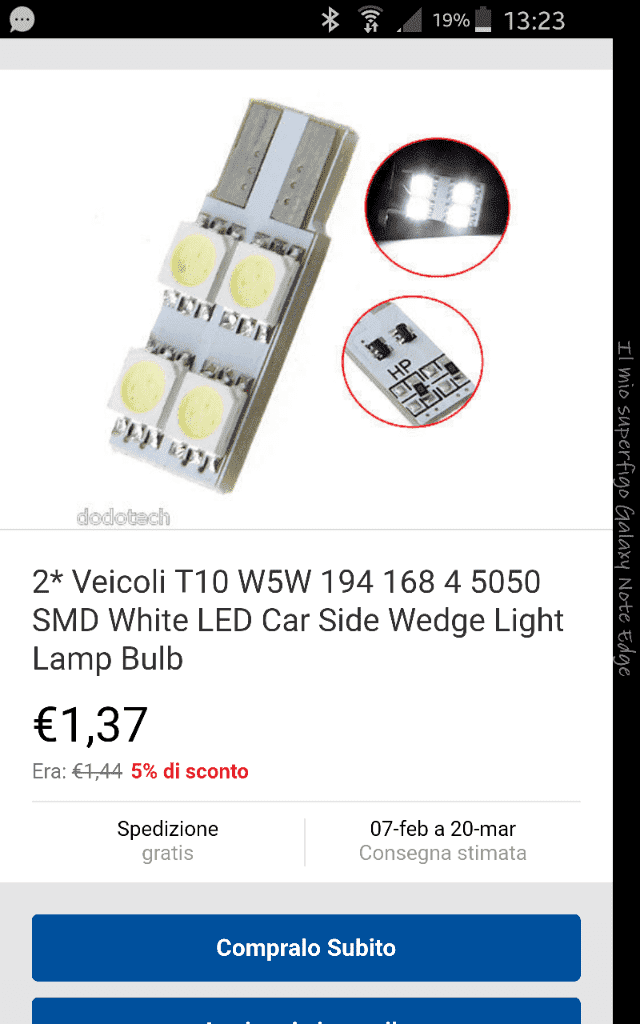

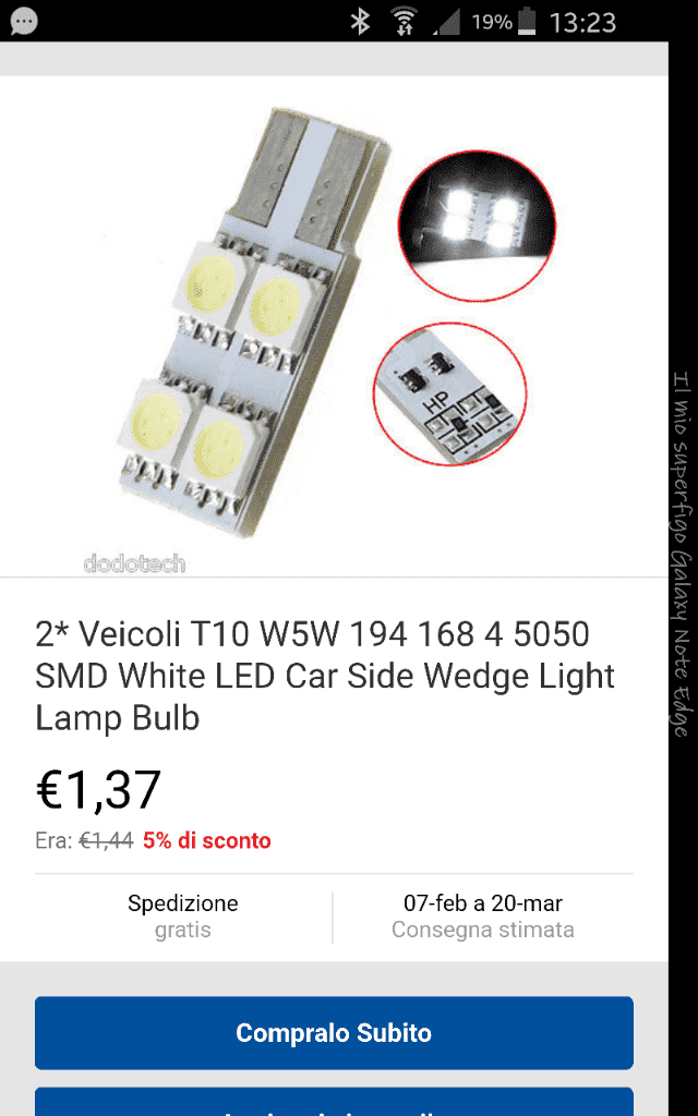

Usare lampade con i led su tutti i lati è inutile, io su targa, portiere e cassetto portaoggetti ho queste monofacciali e fanno una bella luce bianca
Sulla targa che è molto sensibile ho messo una resistenza aggiuntiva
Nelle plaf ho montato quelle originali che ho postato poco sopra e mai avuto problemi del tipo che rimangono accese.
Visualizza allegato 135374
Che sito è? Sono canbus?!
Io effettivamente ho i T10 con led a 360 gradi non solo sula plafo anteriore ma anche per pozzanghera, cassetto bagagliaio e targa. Diciamo che pian piano vorrei mettere quelle che dici te ;)
