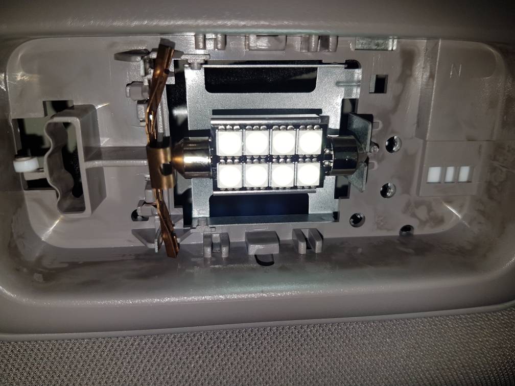

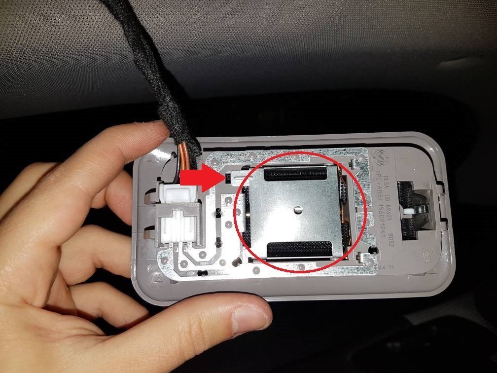

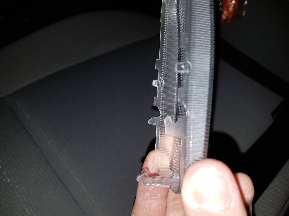

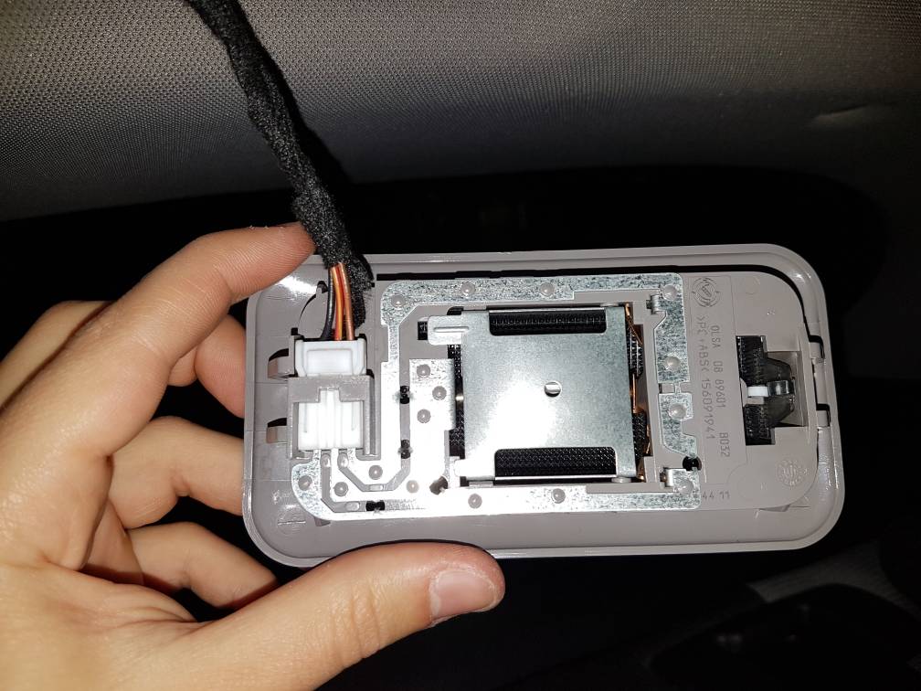

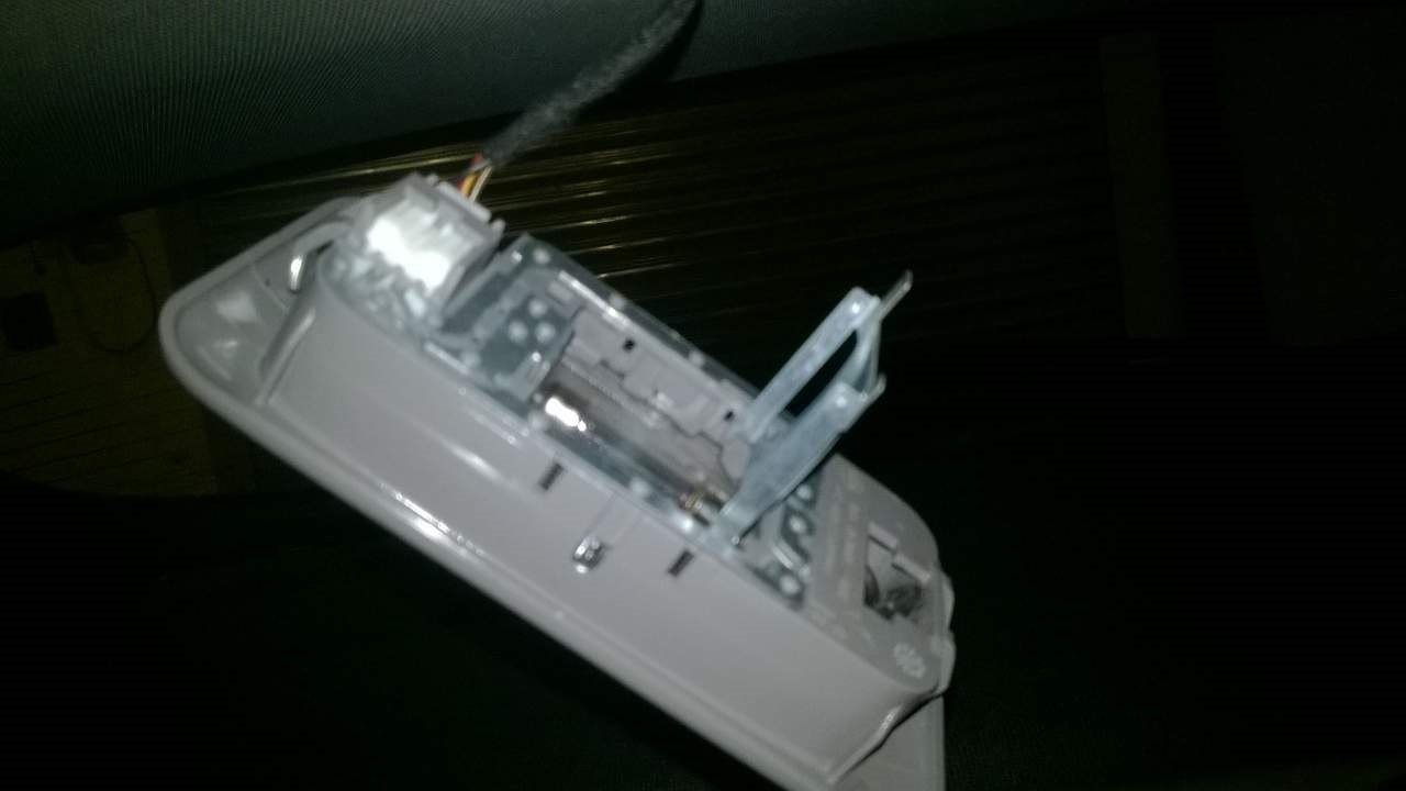

Ho appena montato anche le luci targa, mi resta da aggiustare la plafoniera posteriore che non si accende più in automatico. Sapete come funziona? Ho provato sia rismontando la plastica trasparente che tutta la plafoniera ma mi sembra ok(ma come avete cambiato la lampadina senza togliere la plastica trasparente?)
Notate stranezze nella plafoniera
Hai sicuramente spostato qualcosa che ha interrotto il circuito, bastava leggere il LUM dove spiega come sostituire la lampada nella plafoniera... E comunque, non bisogna aprirla dal "trasparente" correndo anche il rischio di spaccarlo, bastava tirarla giù ed agire dalla parte posteriore e lo avevo anche spiegato in qualche pagina precedente con foto!

Per sostituire la lampada, bastava aprire lo sportellino metallico indicato in foto sollevando la linguetta segnata con la freccia, senza toccare altro

Nessuno mai smonterà la plaffoniera come l hai levata tu sapendo che si possa rompere. Essendo un circuito stampata si sara dissaldato il pin che da contatto alla luce quando si mette in posizione centrale.

Se cerchi indietro, c'è stato un utente che ha avuto il tuo stesso problema e gli è stato suggerito come sistemare i contatti in rame che stanno di lato al siluro

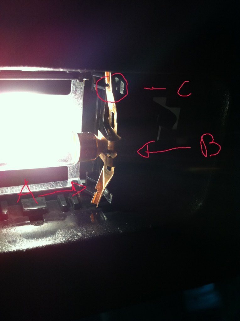

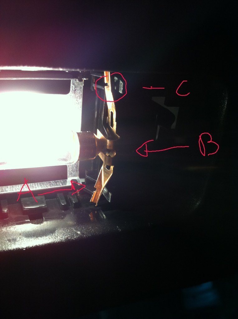

Visualizza allegato 114487
Allora come pensavo il problema è la linguetta A devi cercare di ripristinare il contatto fai così cerca di spingere il punto B senso freccia e A latto opposto sempre verso freccia.la linguetta di rame deve toccare con il contatto di fianco.puoi anche effettuar prove senza il trasparente però devi isolare i contatti C interponendo fra di loro un pezzettino di carta
Il problema forse è stato causato proprio quando hai montato la prima volta il siluro a led che immagino era più lungo e hai compromesso i contatti
Forse è questo ed è la cosa che ho notato io, cioè la linguetta non fa contatto ma non sapevo se era già così o meno (per questo ho messo la foto).
Provo a modificare il contatto allora. Grazie
