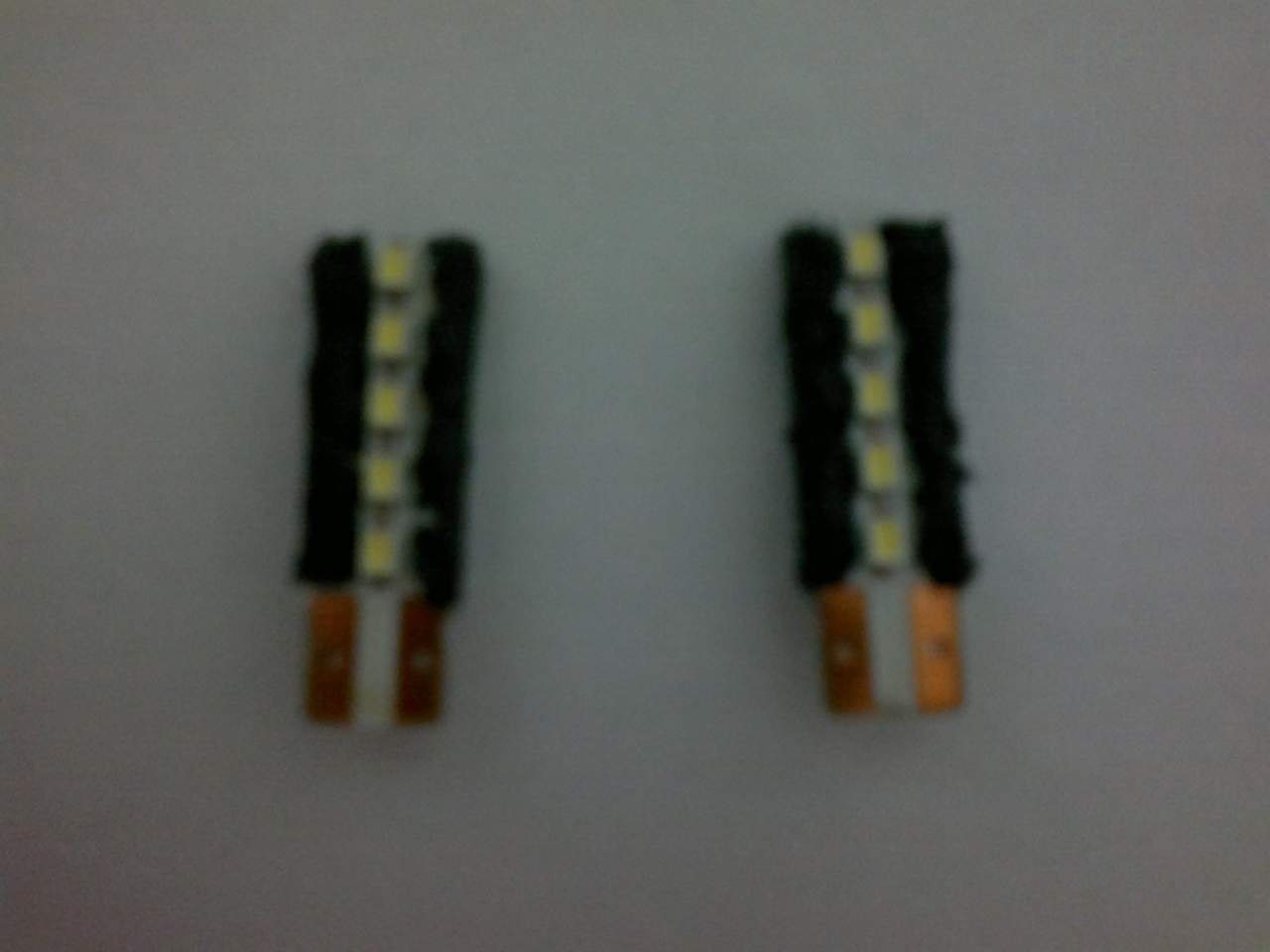

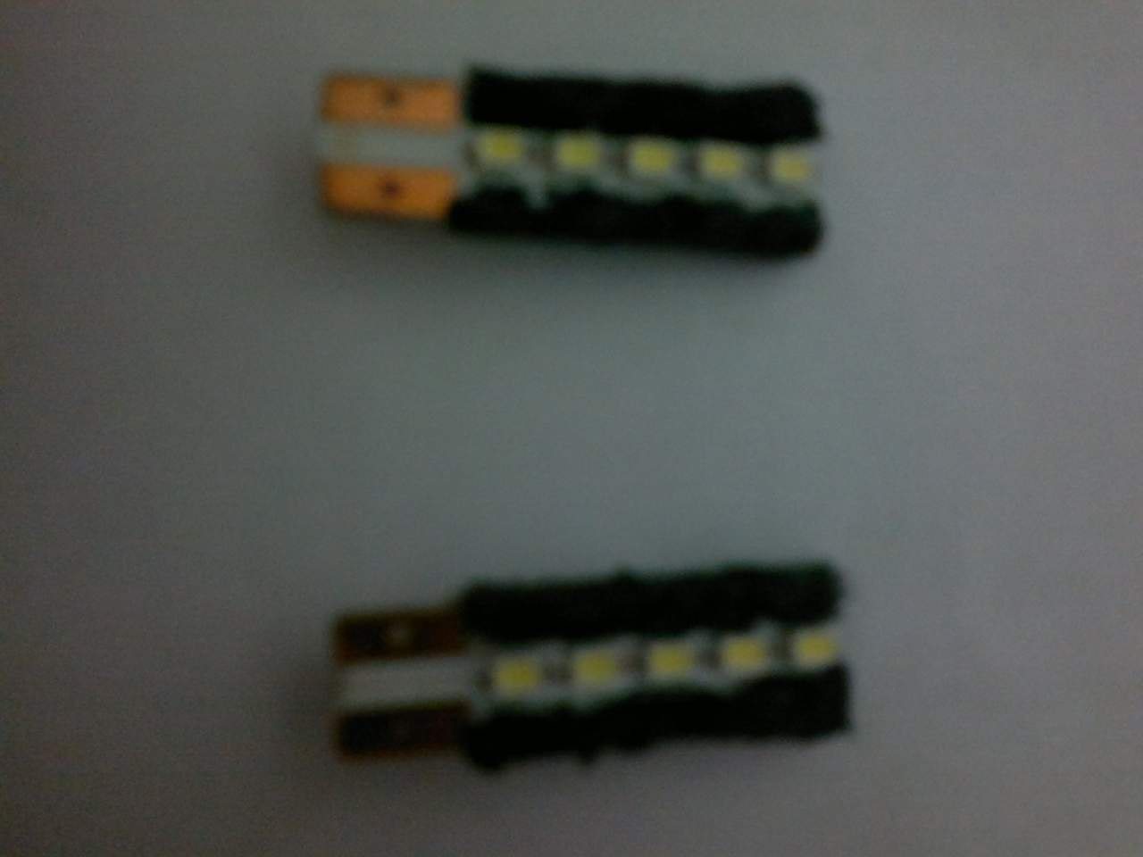

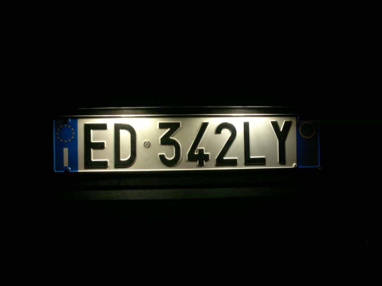

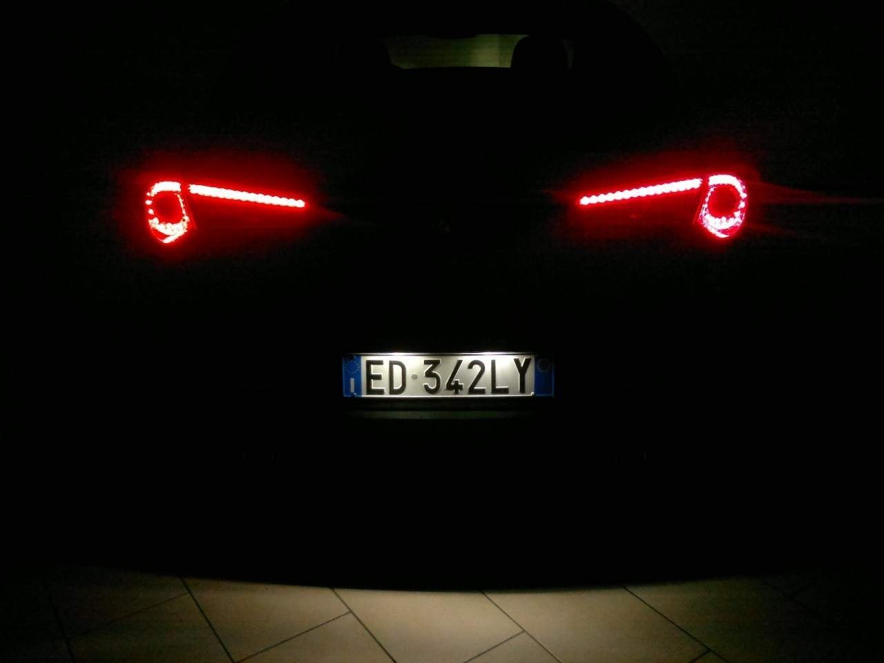

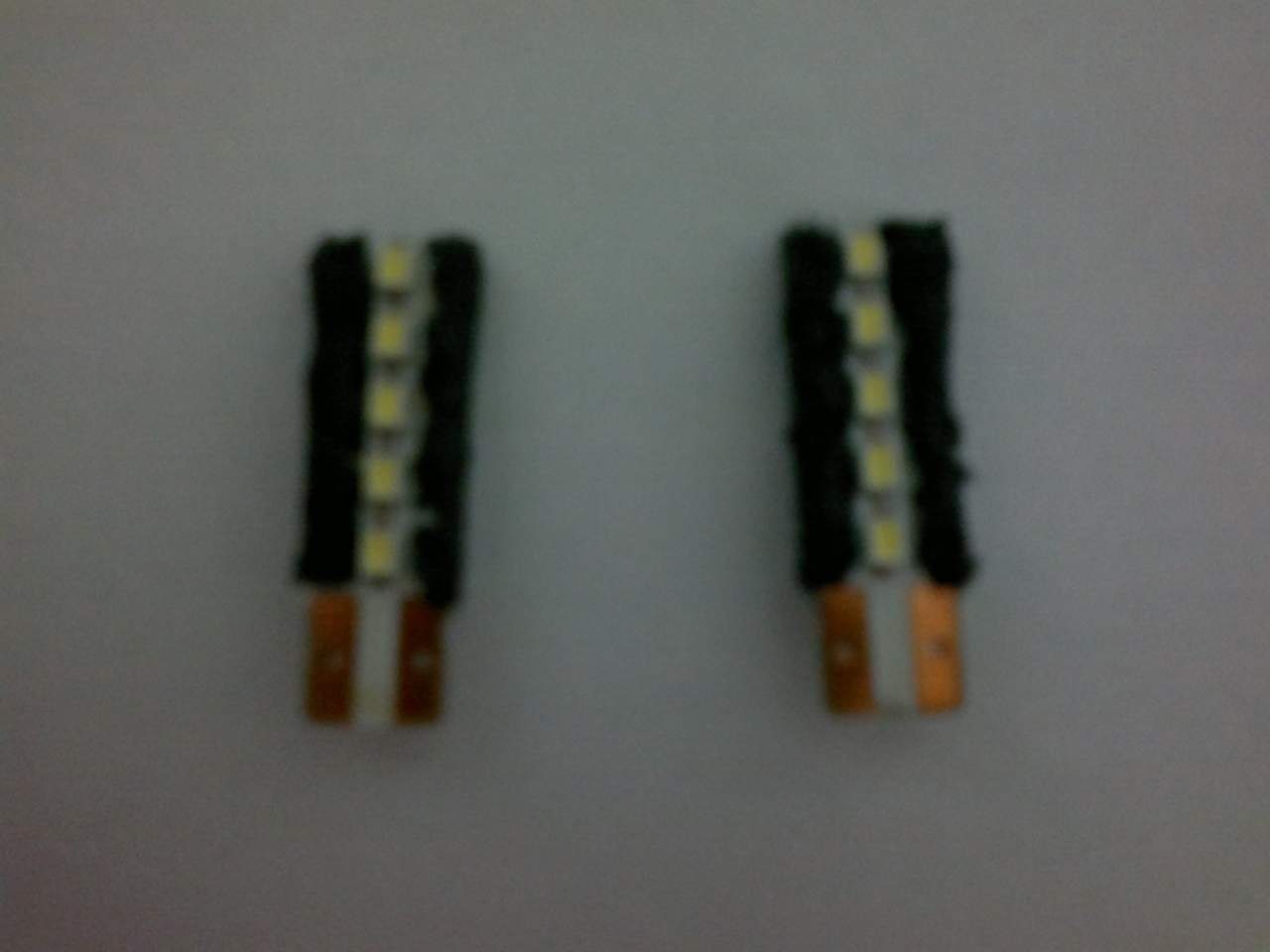

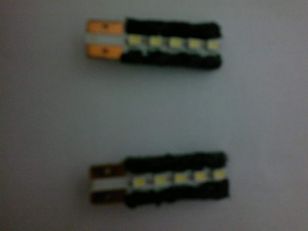

Come promesso vi invio le immagini del lavoro che ho fatto. La luminosità della targa però in foto appare maggiore di com'è realmente. L'intensità di luce è identica alle lampadine normali.Visualizza allegato 87196Visualizza allegato 87197Visualizza allegato 87198
I miei sono dello stesso colore dei nostri led anteriori. Li ho presi da ELETTRO-DISCOUNT sono il MOD.147.

Certo che è come dico io visto che li vedo dal vivo e non sono daltonico.... Fotografare una fonte di luce con un semplice telefono non credo che sia una cosa semplice per ottenere un'immagine il più reale possibile. Infatti dalla foto sembrano anche più luminosi ma dal vivo lo sono di meno.... Quelli di exenonvision li ho qui con me e li ho tolti perchè erano blu...

Non è un silicone, ma è una guarnizione chimica che non attacca le parti elettroniche. Credo che la trovi facilmente in commercio, comunque quella che ho usato io è della WURTH (ovviamente) art.0893 321 1 SUPER RTV NERO. Per fare un lavoro prciso ho coperto con il nastro isolante la parte che non va intaccata dal prodotto e usando un piccolo cacciavite a taglio ho applicato il prodotto. Poi bisogna attentere che si asciuga e ripetere l'operazione sull'altra fila di led. Conviene aspettare che si asciuga e fare una fila per volta perchè maneggiando il led con il prodotto ancora fresco si corre il rischio di imbrattare tutto il led e questo non deve succedere altrimenti si altera la qualità della luce...
