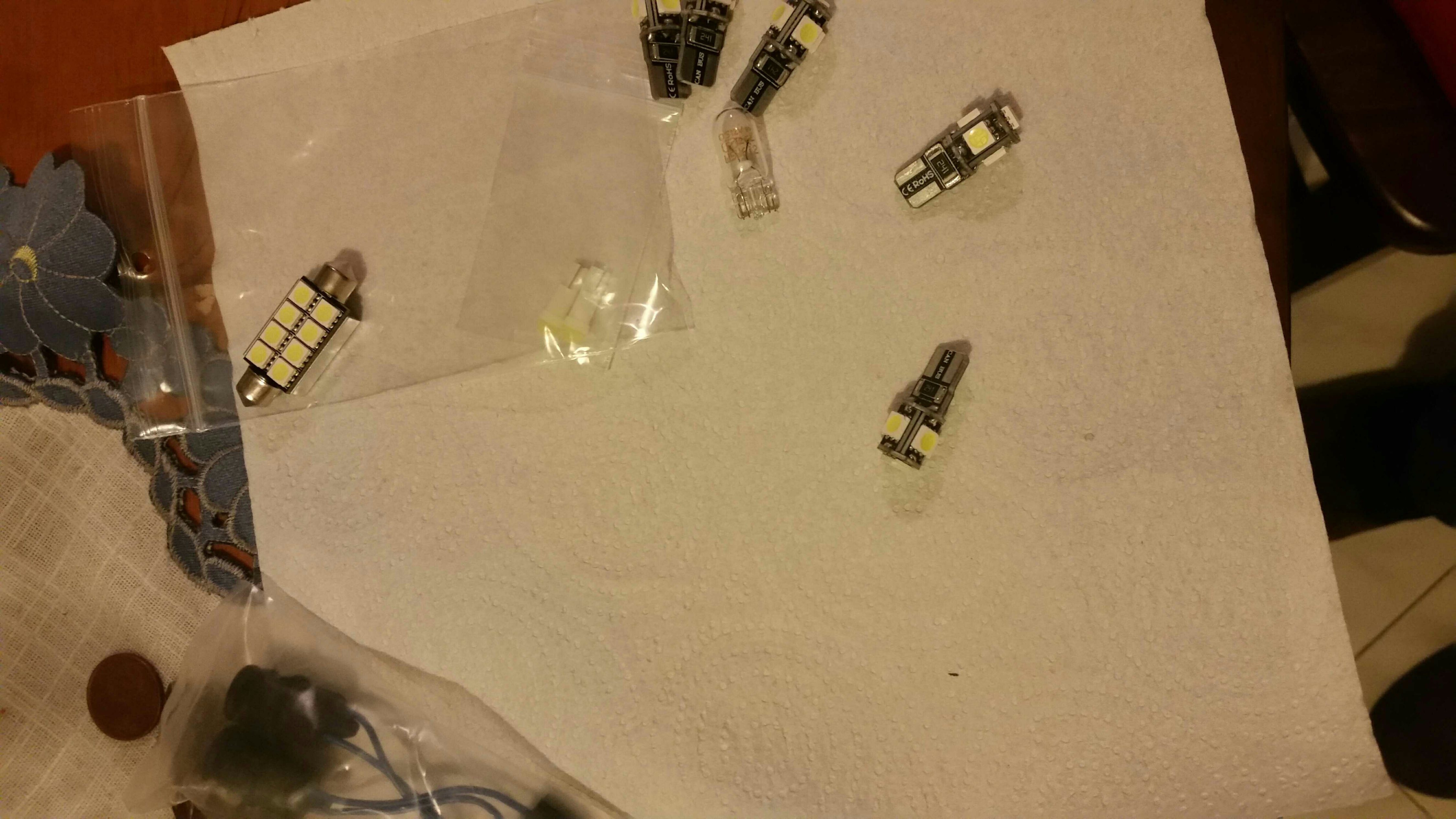

Salve chi di voi sa come si smonta il portalampada della Targa, ho notato spostandolo verso detra si inclina verso l'esterno, ma ad un certo punto si arresta.
Usa un cacciavite a taglio. Infilalo a sinistra del portalampada e spingi il portalampada sia verso destra che in basso. Non so il perché ma mi hanno cancellato il video su YouTube..
Fai leva e viene fuori , con un pó di calma e pazienza
Ha scritto che ha alla posteriore il siluro.
No, lui parlava di plafoniera anteriore che non riusciva ad inserire la lampada, poi al post 5065 qualcuno gli ha risposto dovrebbe essere da 36 mm, appunto sono andato in dubbio che la vecchia serie erano diverse ed ho domandato, solo per quello.
Si, nella versione antecedente al 2014, nella plafoniera anteriore vanno due siluri da 36 mm, dal MY 2014 in poi ci vanno 2 T10
