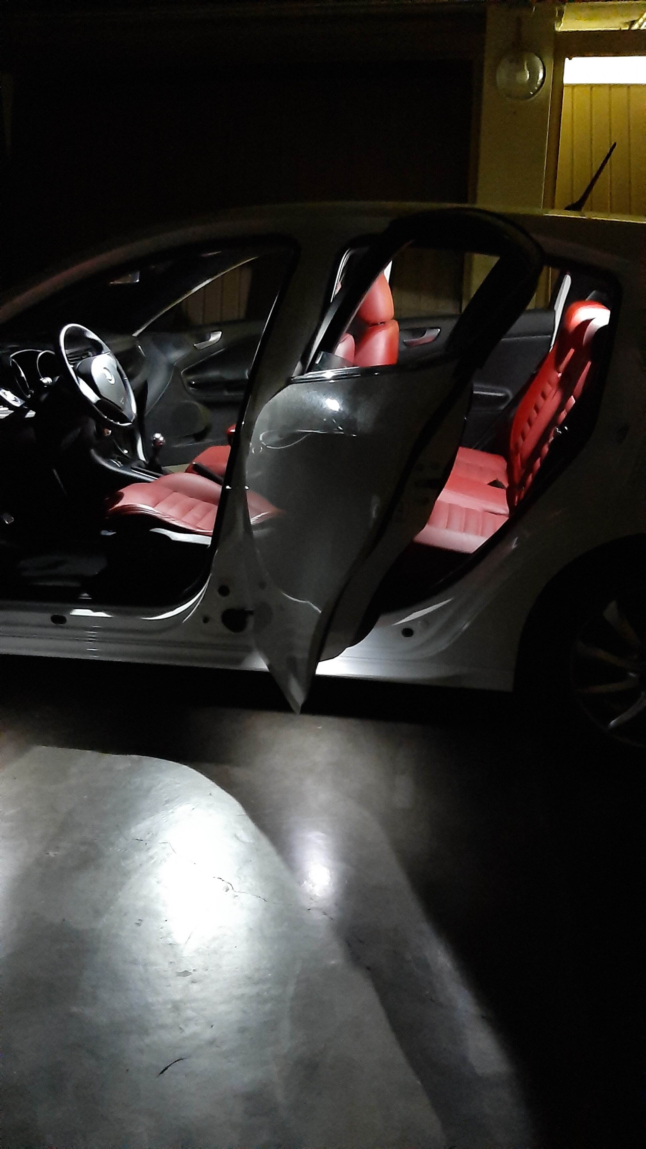

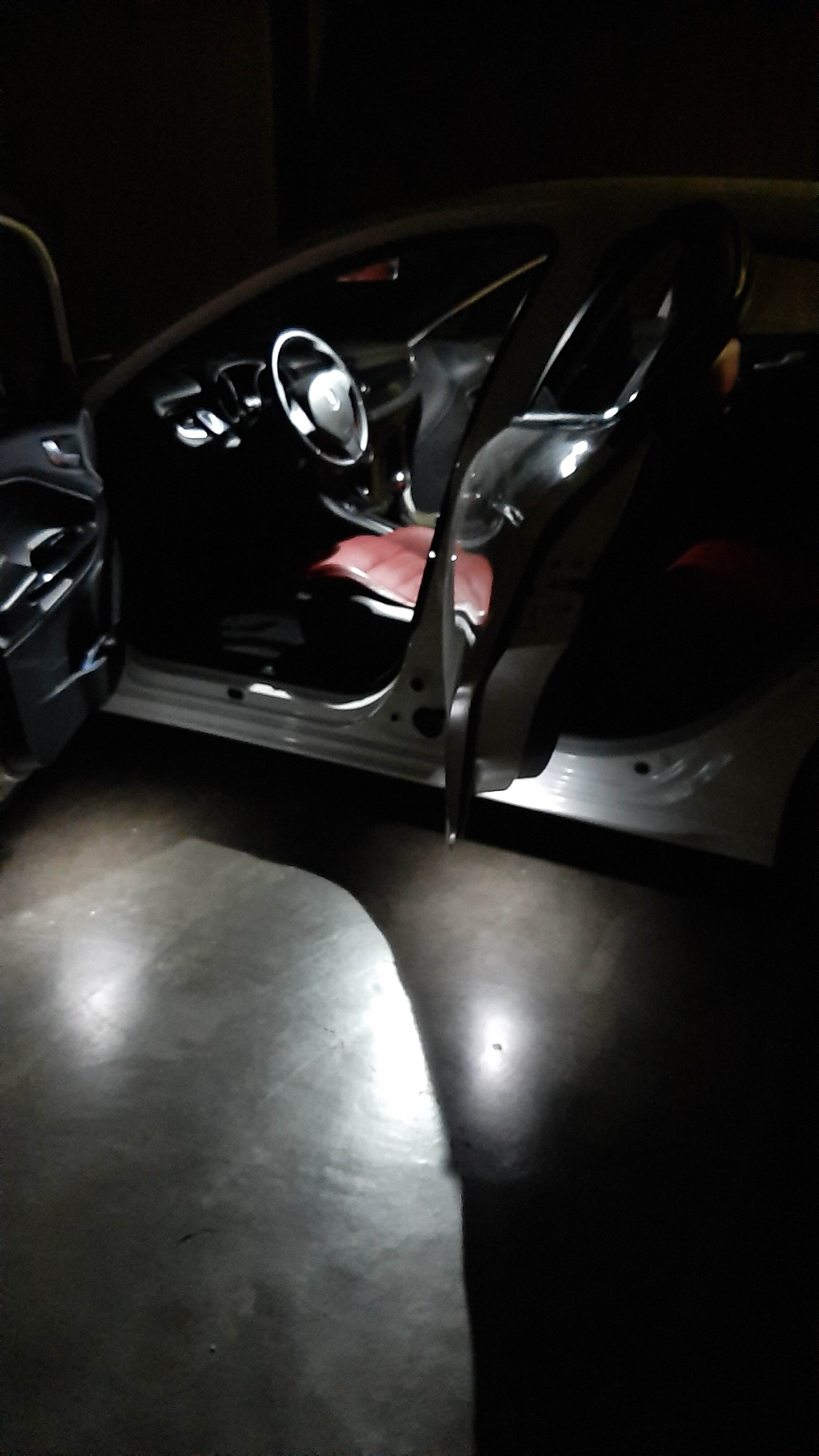

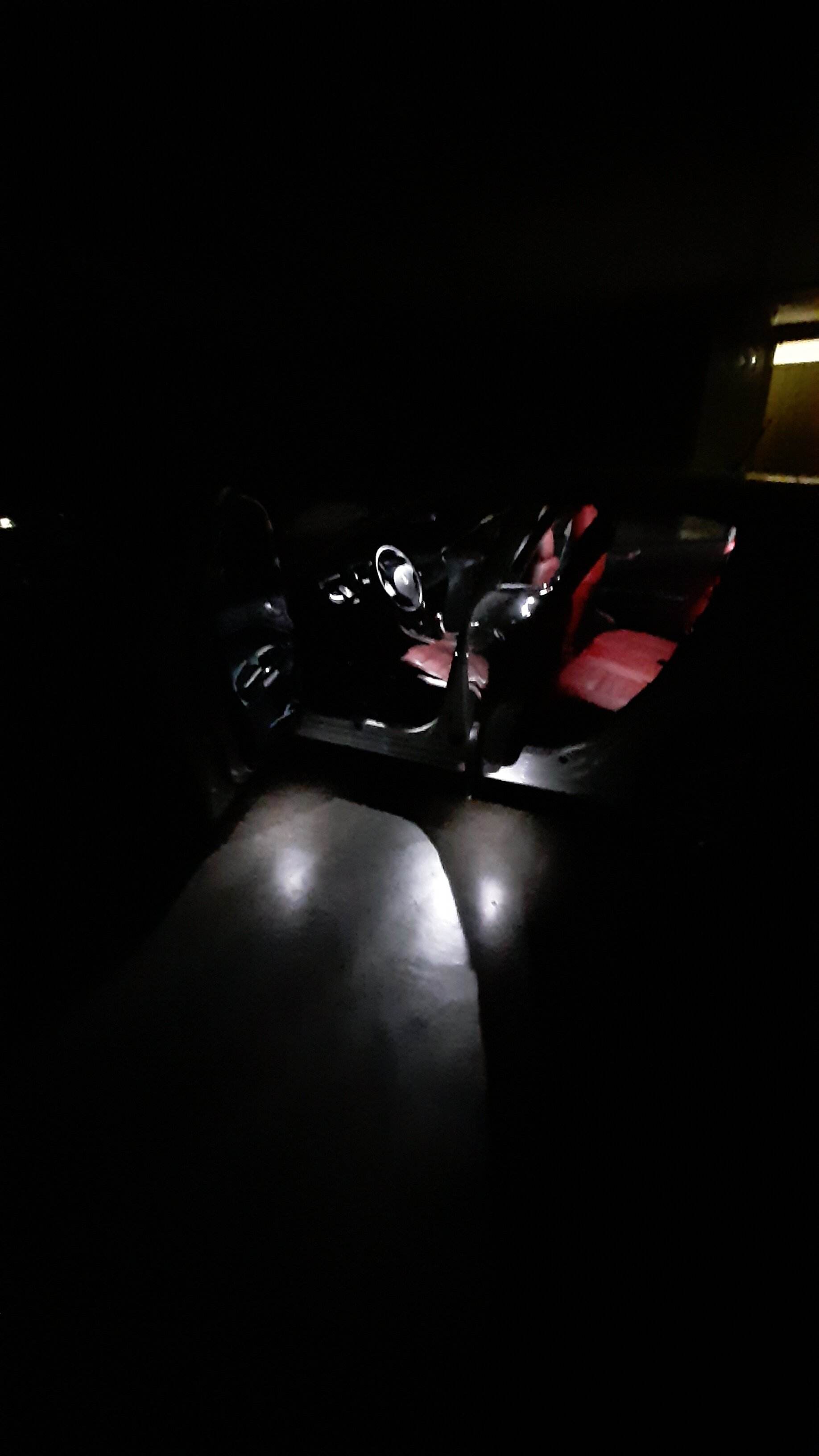

Se posso dire la mia installate 2 settimane fa sono favolose,così le ho ordinate anche per la 500 Abarth,poi le voleva anche mio figlio sul C2 ma la ditta non aveva il kit per la macchina, gli mando in email con il tipo di led (T10) e di 9 led mi hanno fatto un offerta molto vantaggiosa.
