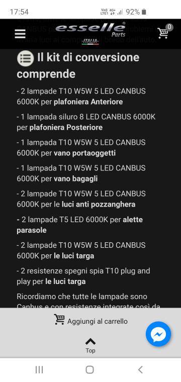

Allora ragazzi, mi sono messo a spulciare la descrizione delle cose in vendita e l'errore è stato prima di esselleparts che avrebbe dovuto spedirmi oltre alle lampadine anche le 2 resistenze e l'altro errore mio x aver fatto passare troppo tempo prima di accorgermene. Ora gli ho mandato una mail e vediamo che dicono....:rolleyes:

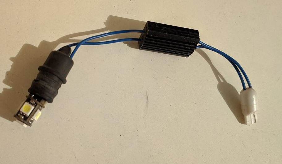

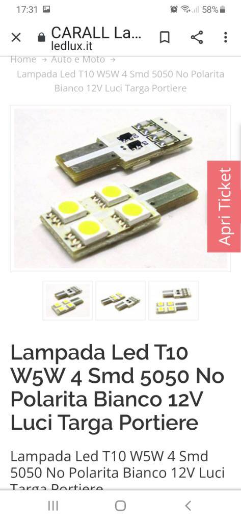

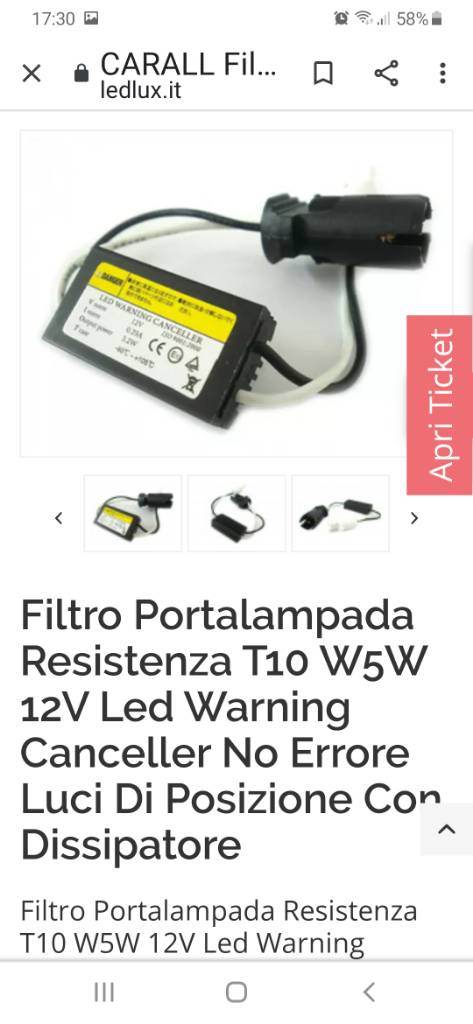

Buongiorno uso anch'io le resistenze per luci targa esselle da diverso tempo ma ultimamente mi capita che dopo solo un paio di mesi le luci iniziano a lampeggiare per poi spegnersi del tutto (le ho cambiate 2-3 volte negli ultimi 6 mesi).
Dite che sia colpa delle lampade led (di bassa qualità) o delle resistenze?
p.s. quanto dovrebbe essere il valore della resistenza?
