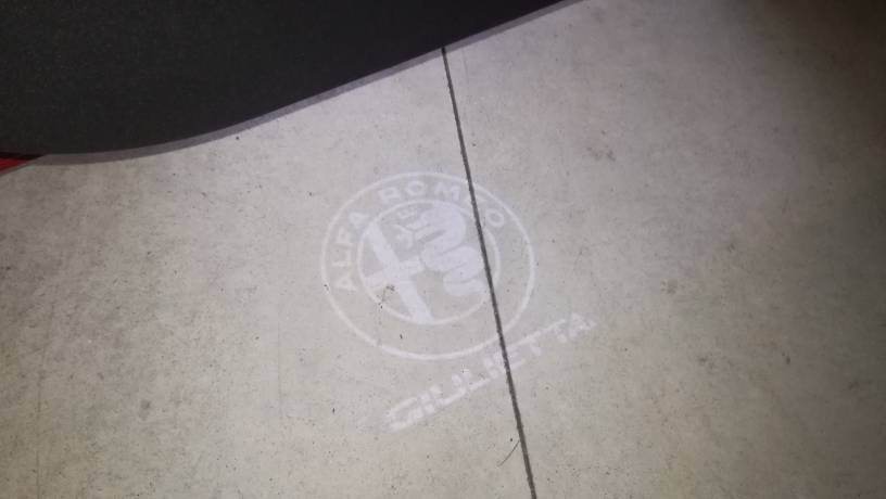

Ciao a tutti io come luci interne e targa non ho voluto modificare niente, però per le luci pozzanghera ho optato per queste adesso e giorno ma di sera sono veramente di impatto.
