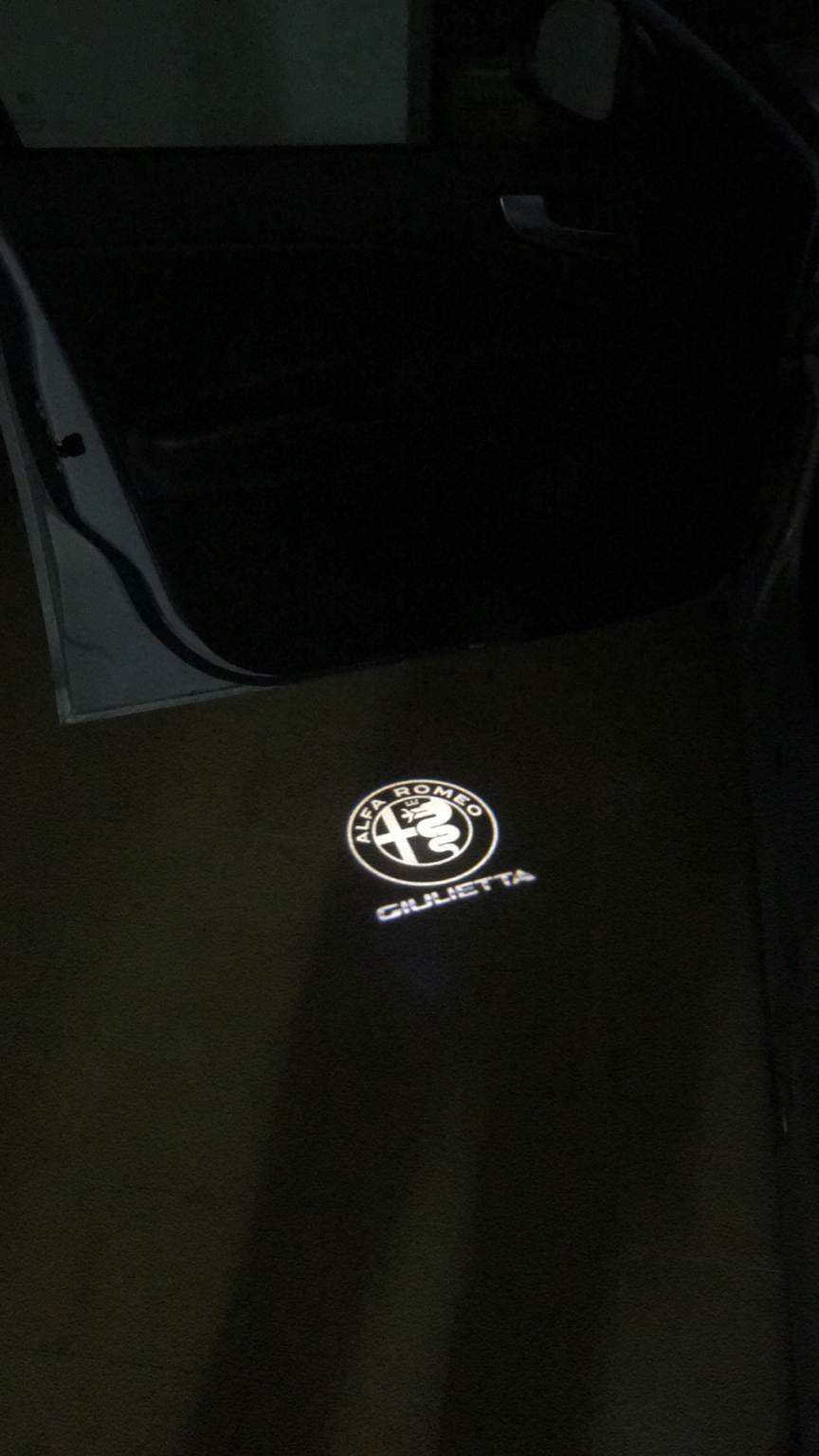

Alla fine ho preso queste 2x Alfa Romeo LED Proiettore Portiera Luci di cortesia OMBRA Pozzanghera LOGO | eBay
Poi Andrea è stato veramente così gentile da mettermi in spedizione solo i dischetti che mi interessavano (logo bianco/nero con scritta Giulietta stampatello). Unico dubbio sono le dimensioni dei dischetti che, come dice Andrea, potrebbero non essere uguali per tutti.
L’ho voluta rischiare, speriamo bene. Farò sapere all’arrivo. Spesa totale 22€ circa (avevo un coupon ebay da 5€). Incrociamo le dita[emoji28]
Luci arrivate e, con grande soddisfazione, posso dire che, non solo i dischetti sono compatibili, ma sono anche della stessa marca delle luci!
Adesso non mi resta che aspettare stasera per provarle.[emoji16]
Questo il risultato della prova di ieri sera.
Le plafoniere sembrano leggermente più corte delle originali e sembrano appena “sciacquare” nell’alloggiamento. Non credo al punto di dare problemi di vibrazioni strane, comunque.
C’è chi mi ha detto di trovarle pacchiane. A me piacciono, poi dovessi stufarmi rimetto le originali.
