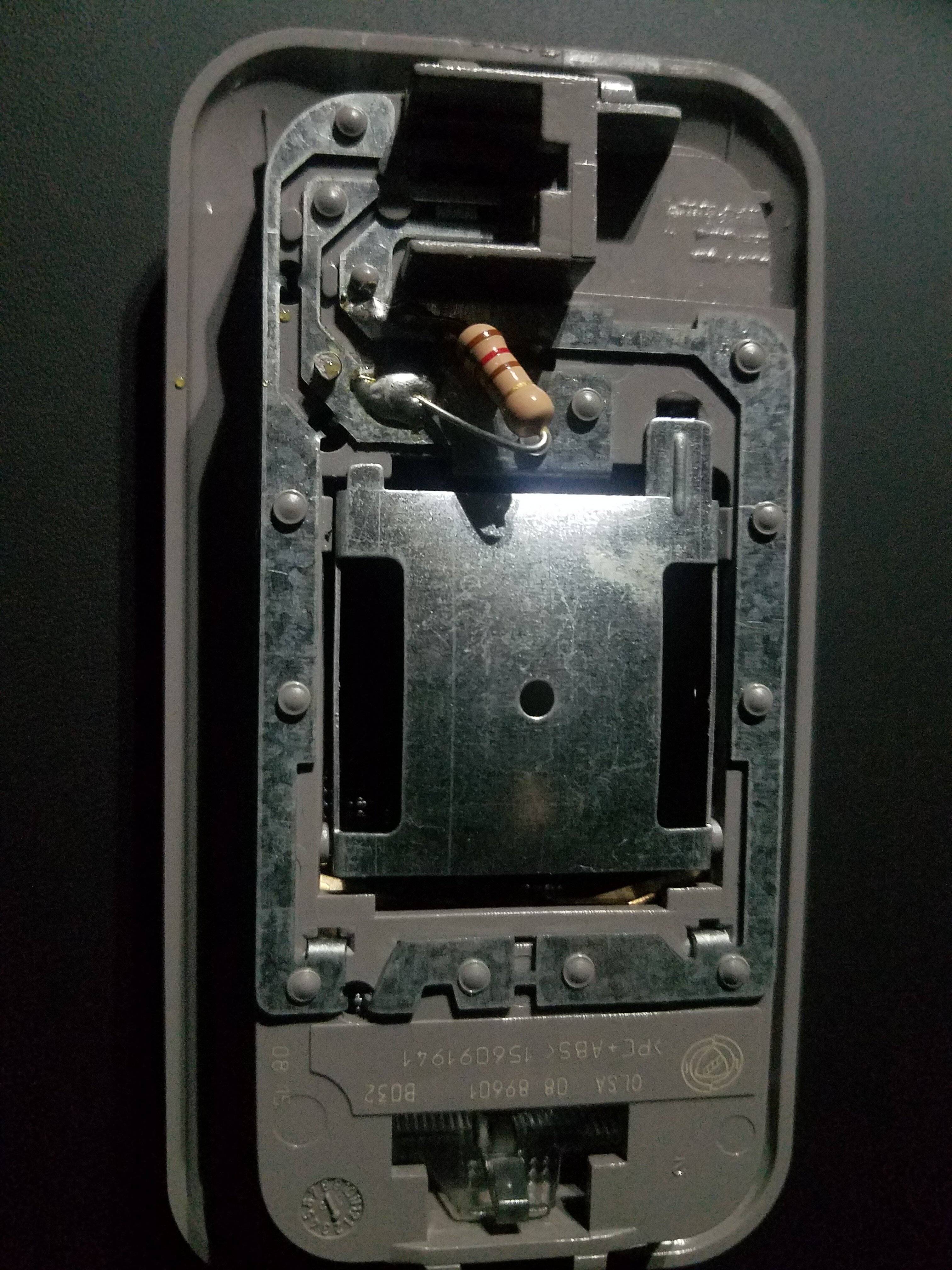

Ho trovato la soluzione per tenere spenta la lampada Osram LEDdriving C5W premium 6499CW quando le portiere sono chiuse. Ho inserito una resistenza da 120Ohm 2W in parallelo tra il 12V sempre disponibile ed il polo relativo all'accensione automatica all'apertura porte. La resistenza è inifluente se la plafoniera viene spenta manualmente (sempre off) oppure accesa manualmente; in questi due casi non scorre corrente nella resistenza. La resistenza permette alla lampada di rimanere completamente spenta e di accendersi normalmente quando si apre una portiera. La corrente quando la lampada si accende è tale da scaldare la resistenza in modo significativo per questo è assolutamente opportuno utilizzare una resistenza da 2W (o il parallelo di 2 resistenze da 1W 240Ohm, o ancora meglio 2 resistenze da 2W 240Ohm). Allego la foto dell'installazione. Ovviamente non mi assumo alcuna responsabilità per problemi conseguenti l'installazione o affini, la modifica è a proprio rischio.

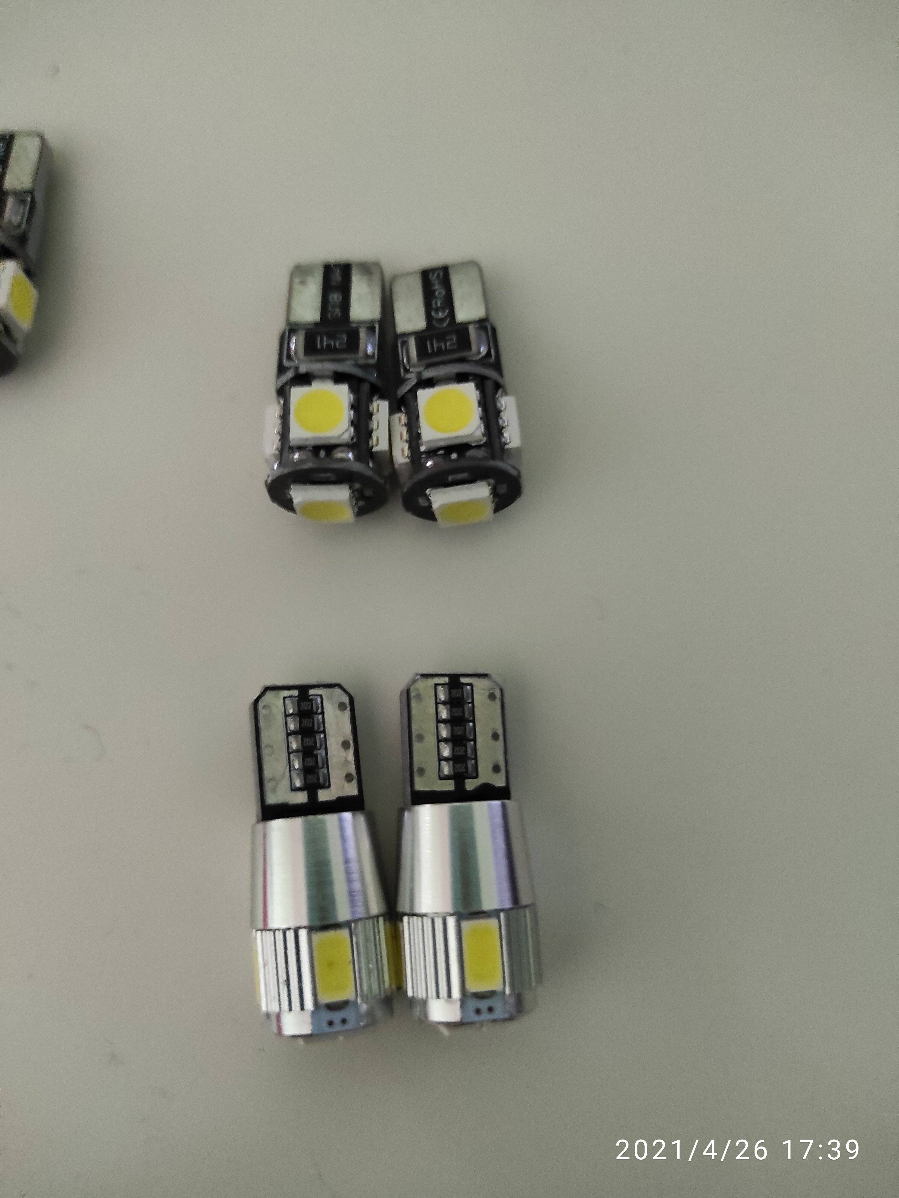

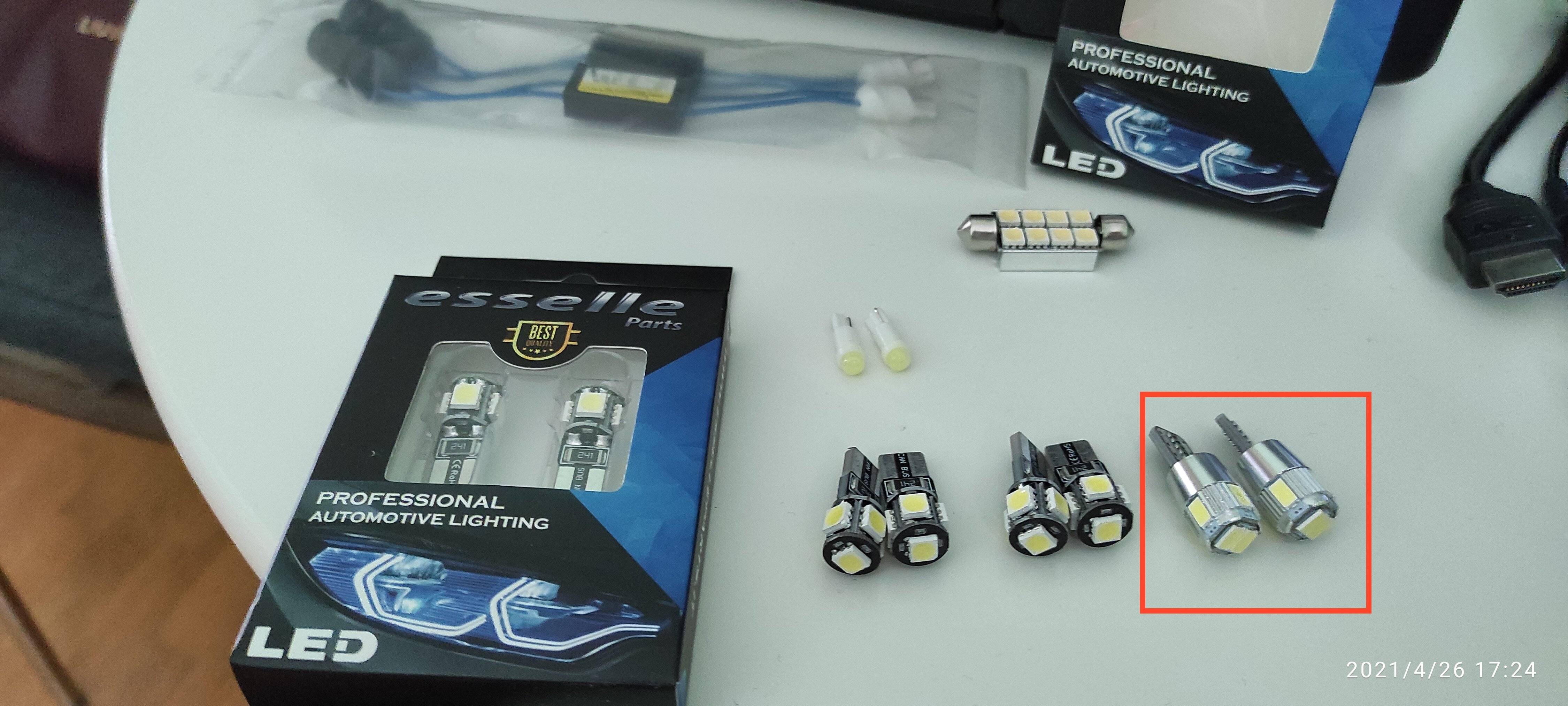

Buon pomeriggio, ho preso questo kit led luci interni più targa con resistenza per la mia Giulietta 2017,mi è venuto un dubbio sulle lampadine che mi sono arrivate per come sono state imbustate,le 2 nel quadro rosso erano assieme alle 4 t10 al siluro e le 2 t5 In una scatolina, mentre altra coppia t10 in una scatola ancora chiusa,la mai domanda è per la targa quali devo usare nn sono sempre t10
