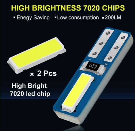

- Led alette parasole > attacco T5 con led 7020:

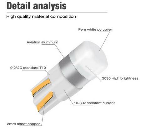

- Led targa (abbinati a resistenze) - abitacolo (anteriore) e vano porta oggetti > attacco T10 con singolo led 3030 e diffusore color latte:

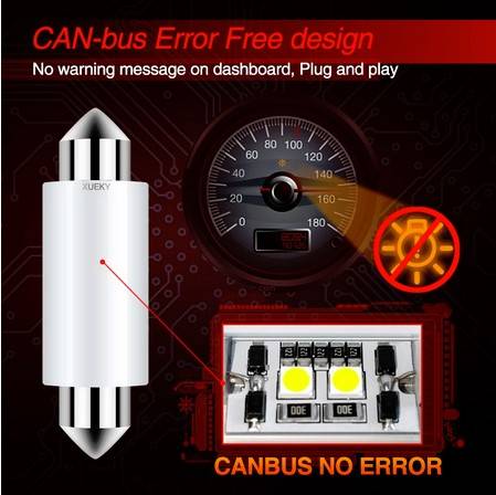

- Led abitacolo (posteriore) e vano porta oggetti > attacco C5W con due led 3030 e diffusore color latte:

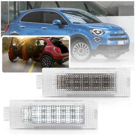

- Led customizzati con intera plafoniera per sottoporta e bagagliaio, fanno molta luce ma, dove ne serve di più:
Visualizza allegato 231931
Visualizza allegato 231929
Visualizza allegato 231933
Visualizza allegato 231932
