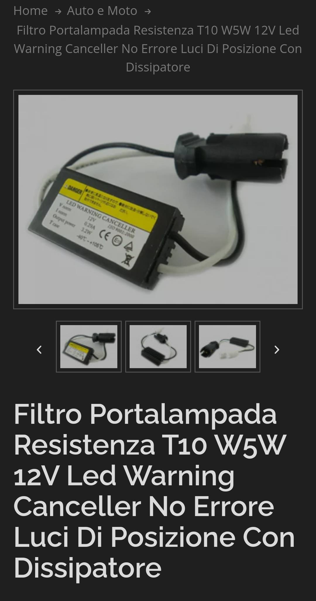

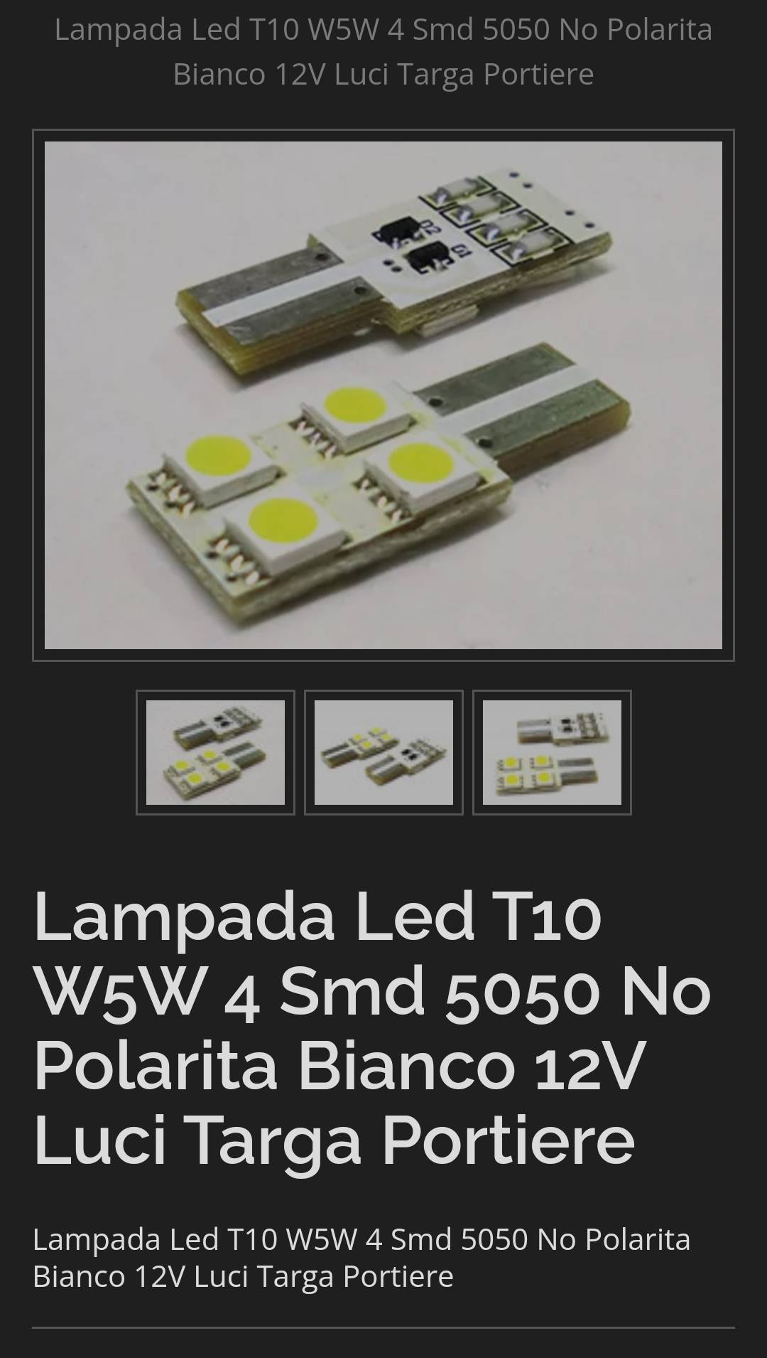

Diciamo che in questa discussione c'è già scritto tutto.... comunque ti allego quello che monto io nella targa di tutte le mie Alfa......montati da 6 anni su Giulietta, zero problemi, nessun effetto pozzanghera.
