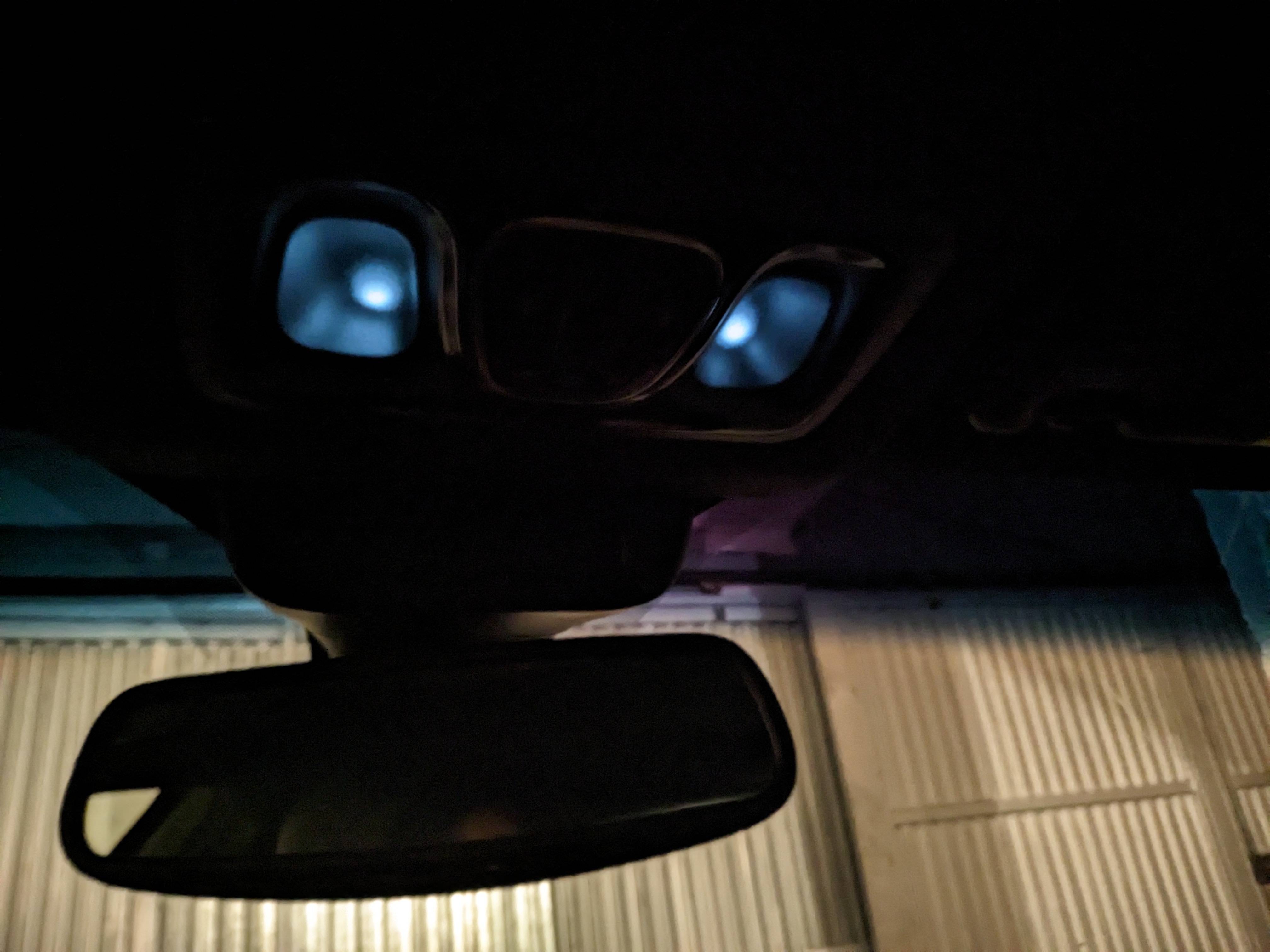

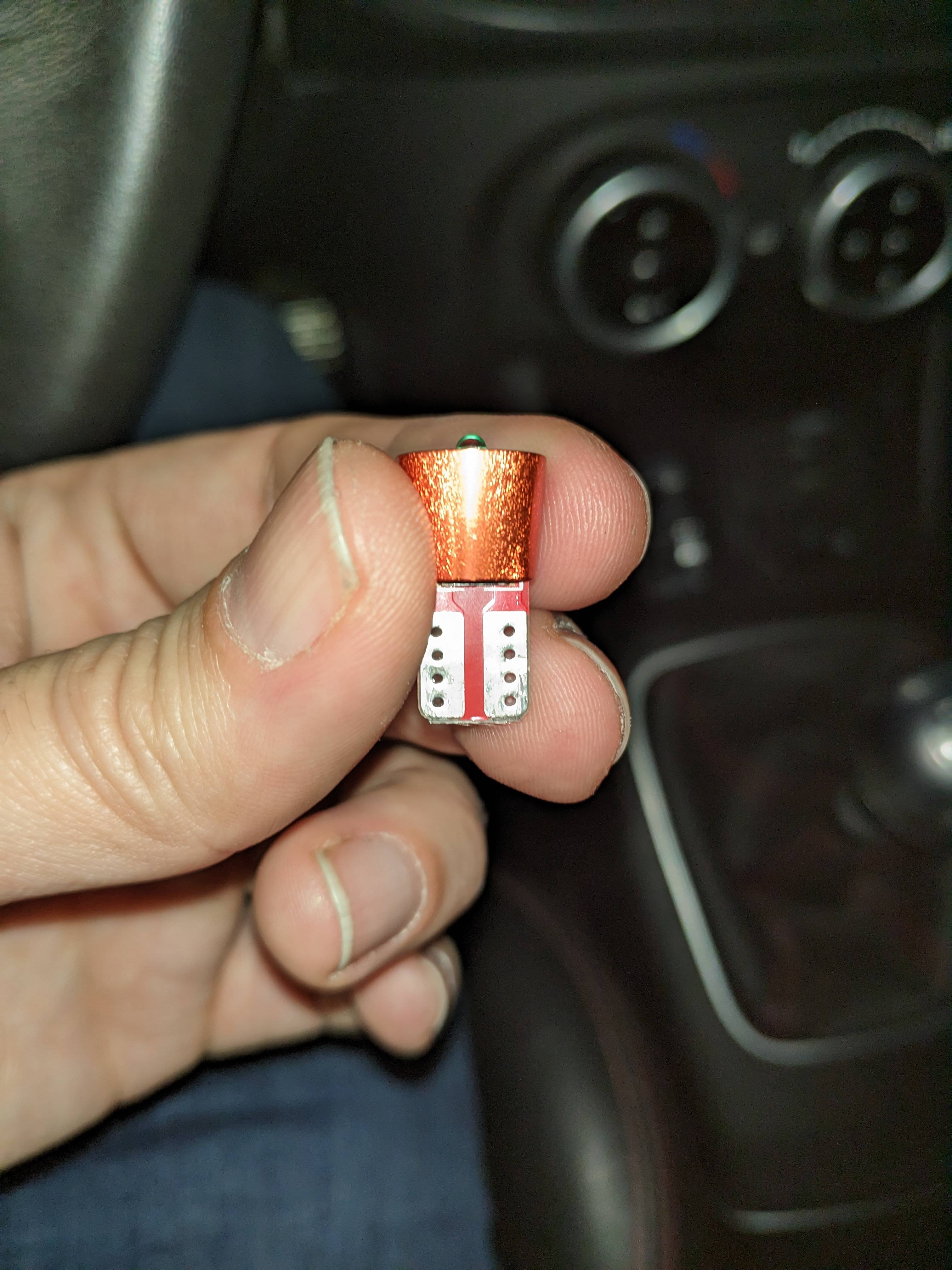

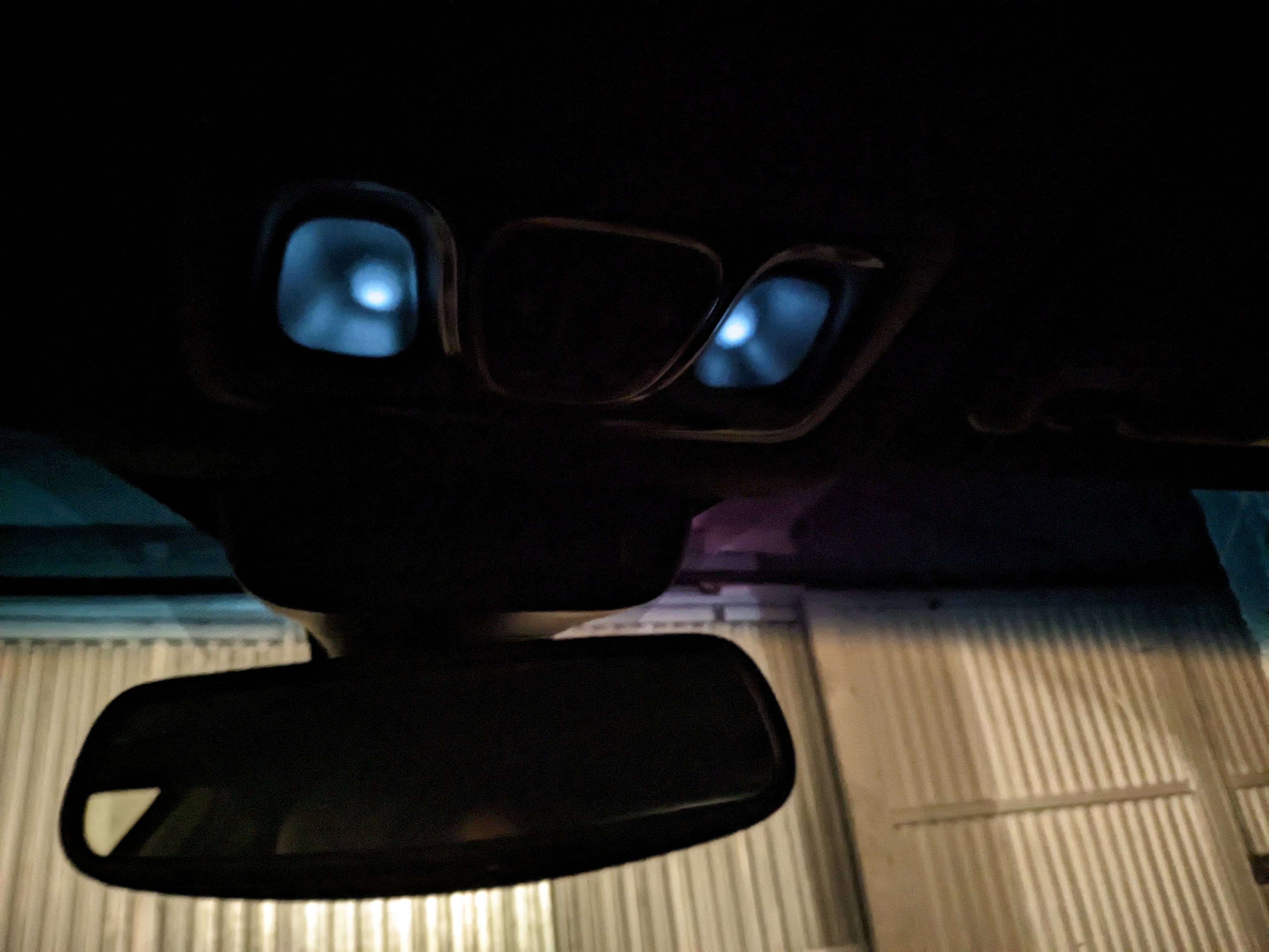

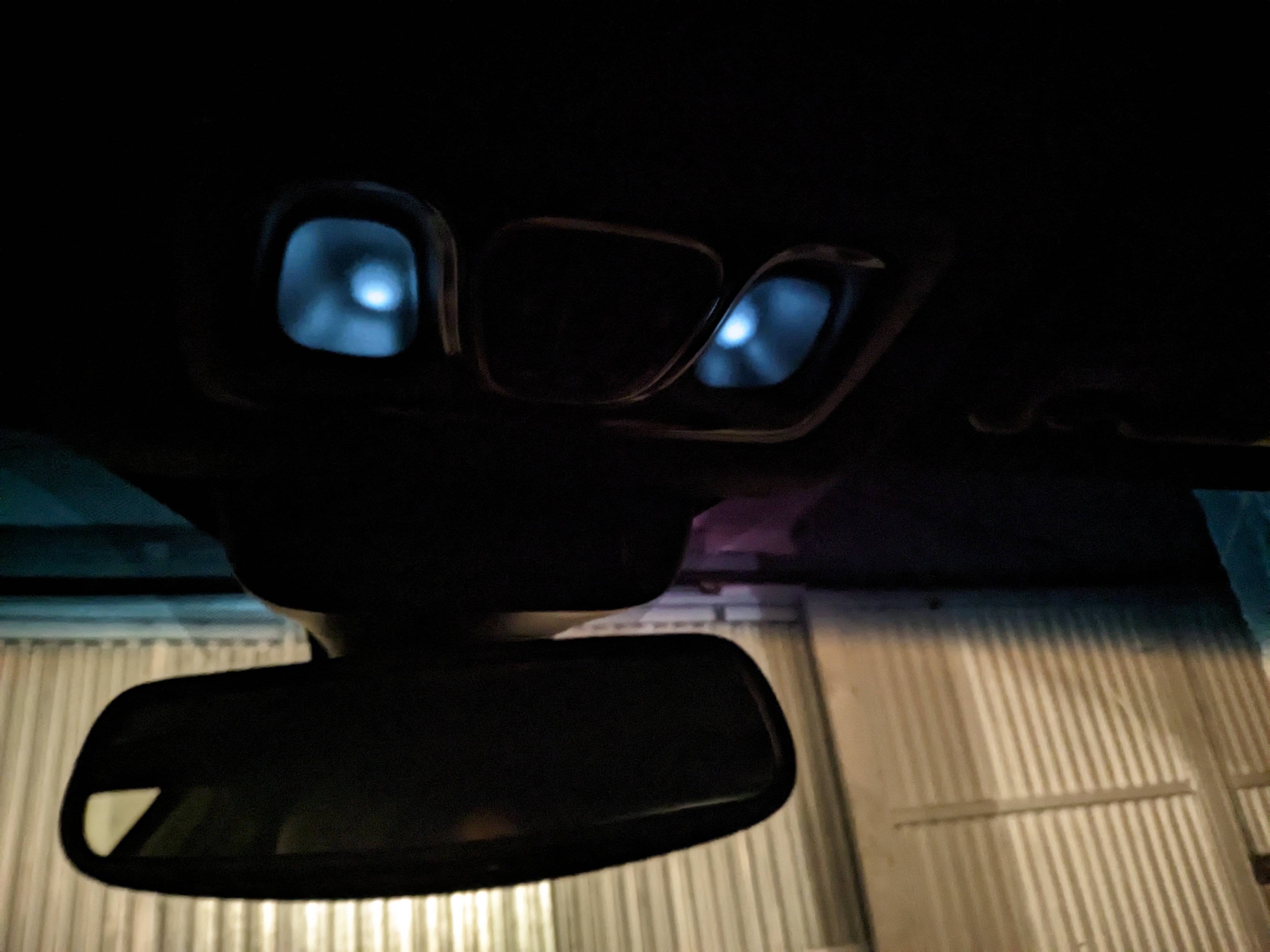

Ho comprato queste luci per a abitacolo anteriore e quando sono spente la luce rimane accesa alla minima intensità.
Prima avevo montato i LED nell'immagine seguente, finché dopo due anni non inizia a lampeggiare
Potete aiutarmi o qualche alternativa?
Credo non siano di buona qualità. Io ho acquistato da ESSELLE queste: perfette! Niente flicker, nessuna luminosità residua, potenza d'illuminazione perfetta.

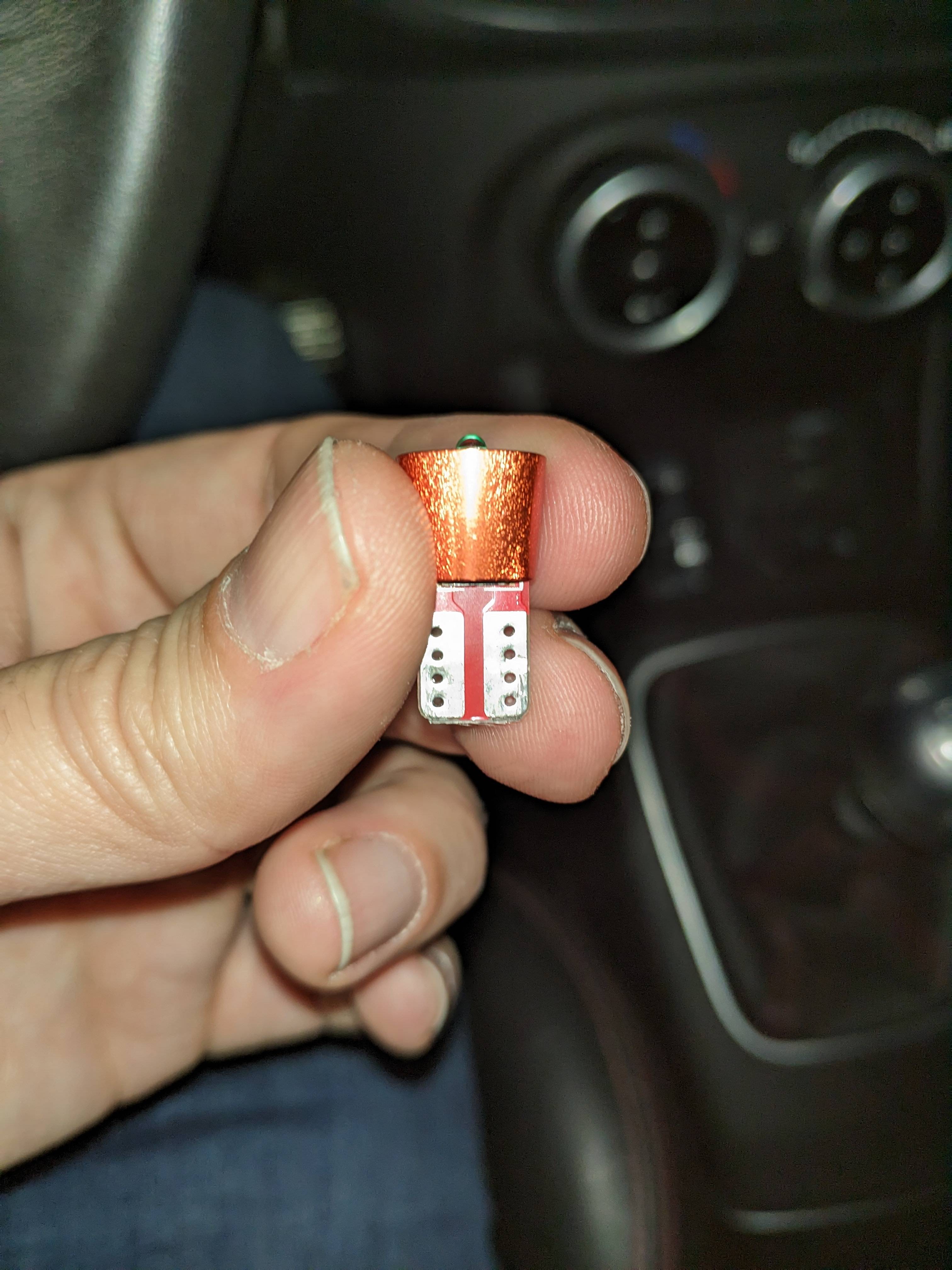

- Led targa (abbinati a resistenze) - abitacolo (anteriore) e vano porta oggetti > attacco T10 con singolo led 3030 e diffusore color latte:
Visualizza allegato 231929

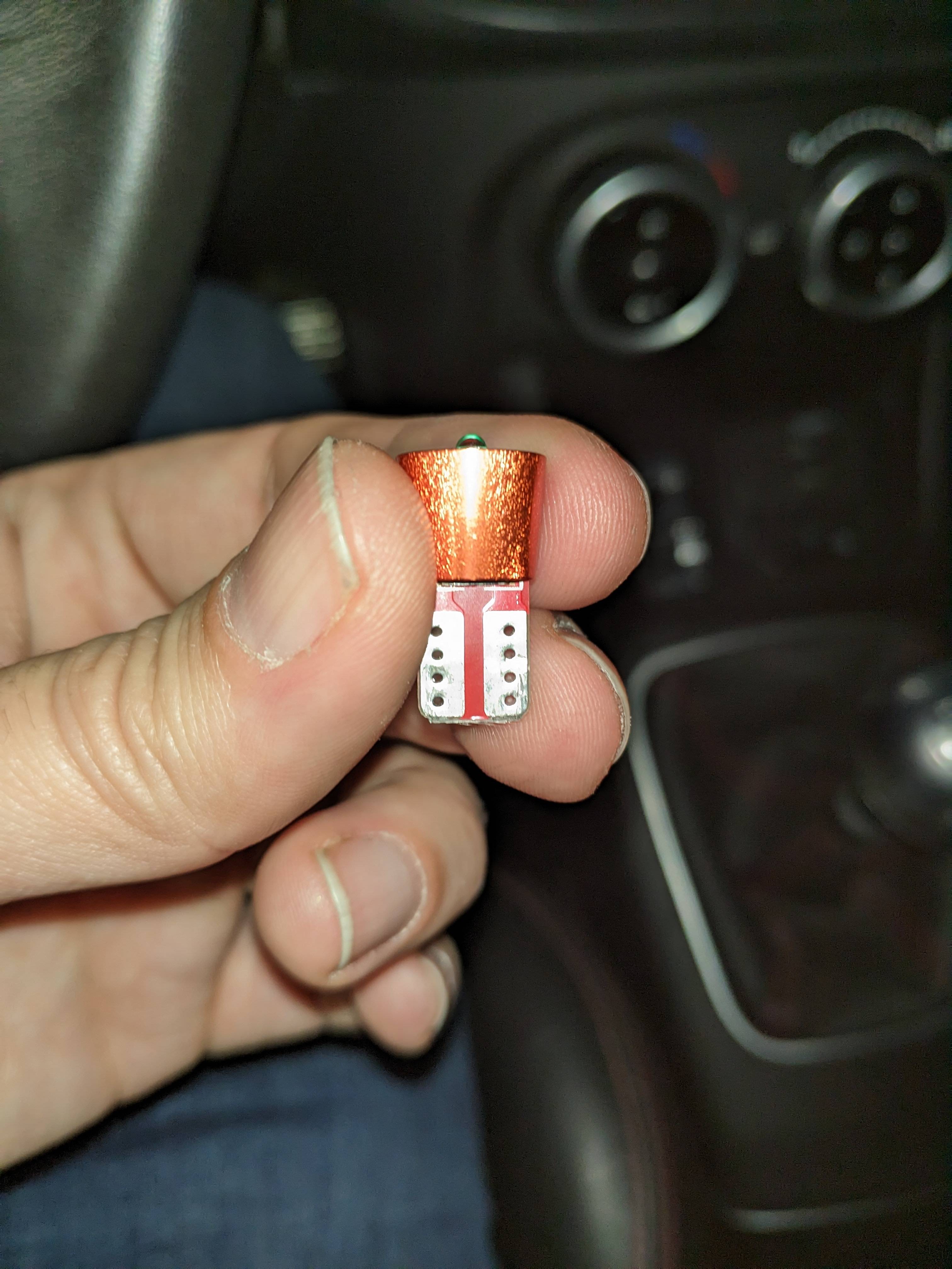

Visualizza allegato 246230
Visualizza allegato 246231
I LED che ho acquistato non erano CANBUS, può essere causato da quello? Ne ho visti altri uguali ma CAN BUS e non so se comprarli.
La centralina CAN verifica gli assorbimenti di determinate utenze elettriche con lo scopo di stabilirne guasti e malfunzionamenti. Come detto le luci targa sono monitorate e possono dare l'errore di luce in avaria. Allo scopo hanno una resistenza di opportuno valore che "inganna" la rete facendole credere di essere un carico resistivo (ed in effetti lo è).
Pensi che si risolva se li cambio per canbus? Con quelli che ho ora, rimane acceso a causa dell'elettricità residua.
