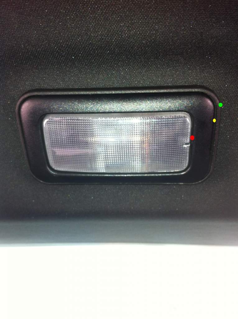

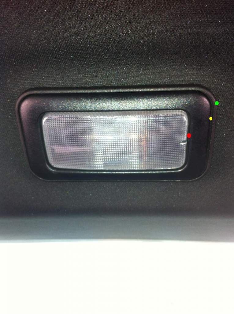

Inoltre avrei bisogno gi un favore: mi spiegate come si fa a smontare la plafoniera posteriore?
Dove devo forzare?
guarda io sono molto rude le istruzioni dicono di spingere ai lati e blabla..io per toglierla ho dovuto tirare con molta forza verso il basso o da destra o da sinistra è uguale...dico molta forza perchè hanno messo la colla per questo fa resistenza..il difficile e rimetterla poi perchè devi fare leva e stare attento a non rovinare il rivestimento dll'abitacolo essendo cartone o roba simile
Ma te hai levato tutto tutto (dalla foto intendo dal pallino verde) oppure hai levato solo il d'intorno del vetrino (pallino giallo)?
Dove devo forzare? pallino rosso, giallo o verde? :lol2: (vedi foto)
